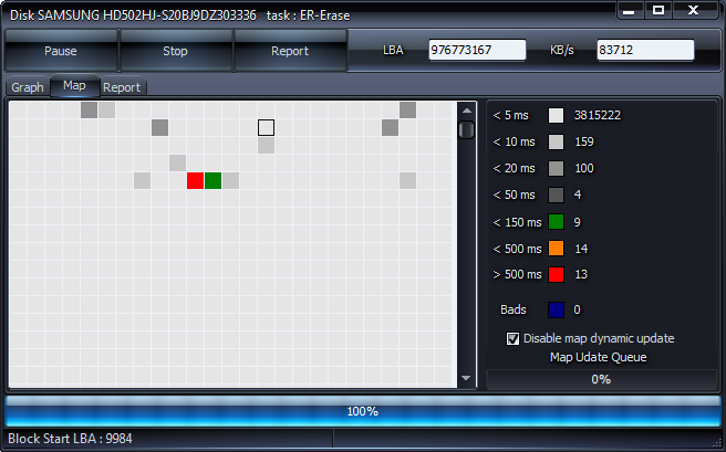

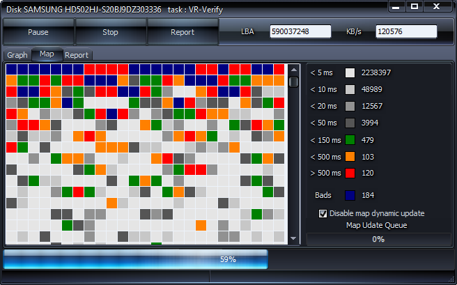

Скажите, как можно использовать винт под хранение некритичных данных при наличии повреждения нулевого сектора? HD502HJ, есть повреждения в самом начале и немного дальше, но в целом поверхность в норме. Проблема в том, что в случае успешной разметки акронисом или управлением дисками через один или два ребута разделы слетают.
Victoria Erase+EraseWaits+EraseRemap пробовал в начальной области, но, видимо, результатов не дало. Ищу варианты альтернативной разметки, сброса ремапа - чтоб винт заново заремапил сектора начиная с начала, или что-то еще, что может помочь.
Скрины начала
Комментарий к файлу: Erase
erase.png [ 65.79 КБ | Просмотров: 1290 ]
Комментарий к файлу: Verify
verify.png [ 74.2 КБ | Просмотров: 1290 ]
