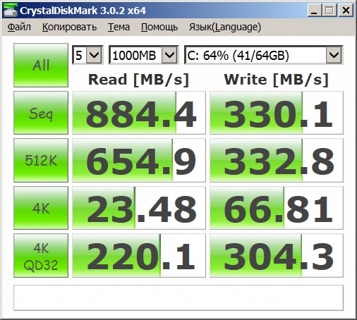

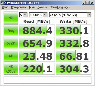

Регистрация: 29.07.2013
Откуда: Тушино
Из чего страйп-то?
Регистрация: 22.11.2010
Откуда: Нягань
Фото: 40
Plextor PX-128M6S, Plextor PX-128M5S. Вот смотрю что то маловато производительности, куда копать, подскажите.
FX-8350, SABERTOOTH 990FX R2.0, SAMSUNG 2x8Gb, GTX 1070 G1 Gaming, PLEXTOR PX-128M6S, PLEXTOR PX-128M5S, WD20EZRX, Seasonic Platinum 760 Watt, СЖО.
Откуда: Тушино
Да, у Вас что-то не так.
Вот мои два, более тормозных, чем Ваши, V70 128G в RAID0 на i7-2600K/Z68/C200-B3 в W7x64 через iaStorA 12.8.0.1016 выглядят и то поинтересней.
2xV70.jpg [ 96.84 КБ | Просмотров: 1388 ]
У Вас что за конфигурация? К чему SSD подключены?
Откуда: Нягань
Фото: 40
Подключено к ASUS SABERTOOTH 990FX R2.0
