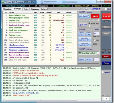

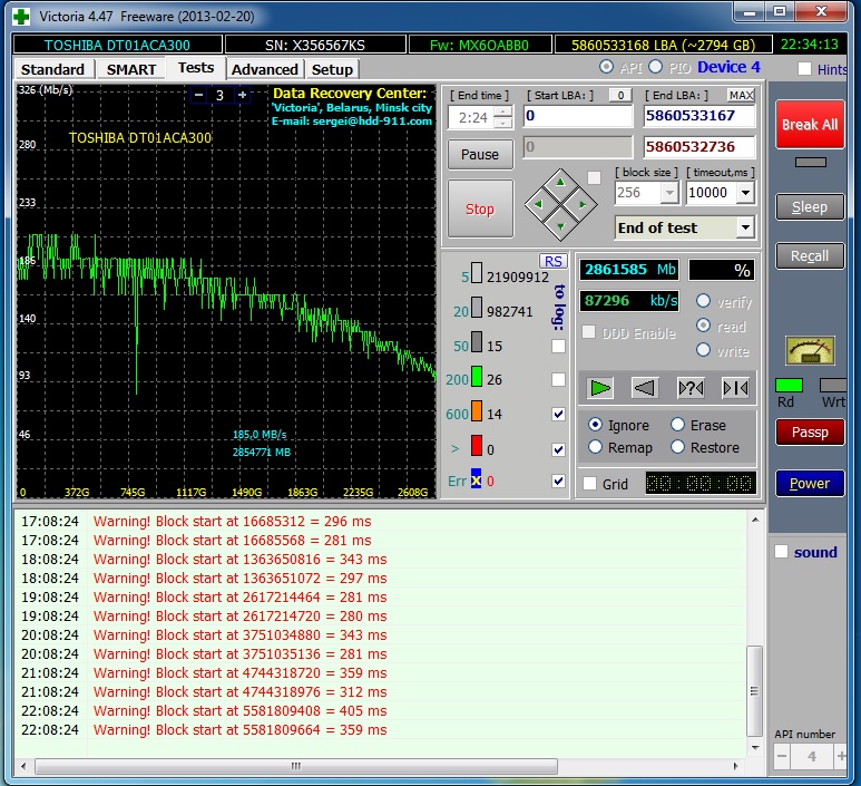

подвернулся 3 терабайтник TOSHIBA DT01ACA300
без гарантии но новый, как протестировать за сутки, другие - манибэк
сейчас в аиде линейную запись делаю, там ещё есть лин. запись+верификация
может лучше её ?

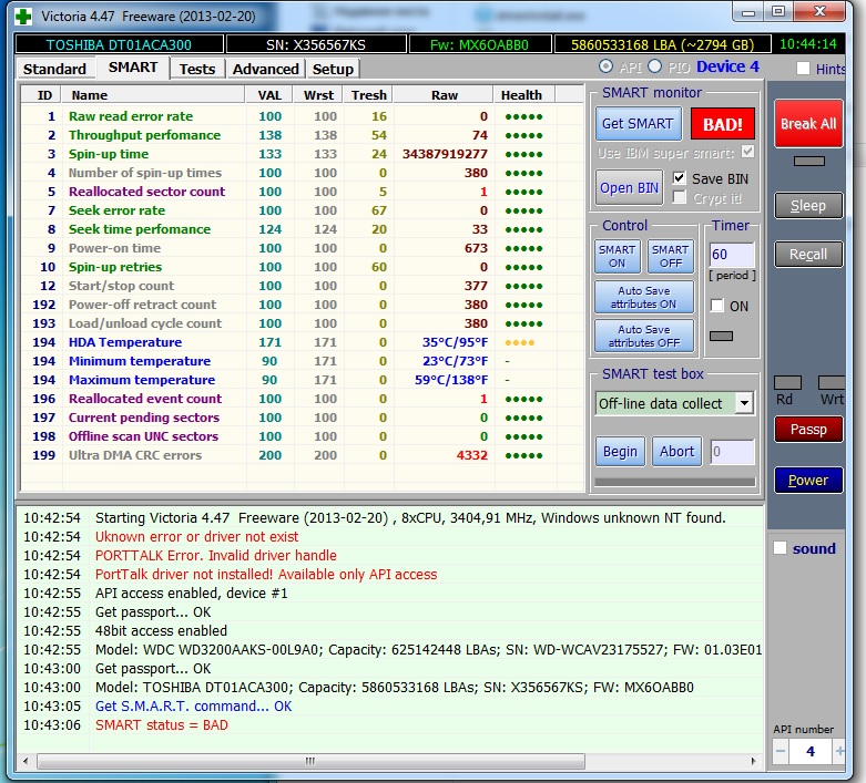

вот в виктории просканировал, я так понимаю надо возвращать
один сектор переназначен, дальше не ремапил, время жалко, мне одного достаточно

Регистрация: 22.12.2012
Сергдж
В смарте проблема с интерфейсом. Это уже было или вы прибавили?
Что значит дальше, больше нет, что ремапить собирались, здоровые сектора?

Регистрация: 04.03.2012
Откуда: Сталинград
Фото: 3
после того как прошло тестовое чтение виктории, взглянул на смарт там было 8 секторов кандидатов в переназначение
запустил чтение с ремапом, как вылез первый остановил,прошло только 0,5%, но из 8 остался один.
а траблы с подключением у старого владелца были... .
запустил контрольное чтение с ремапом, как думаете стоит оставить диск под архивное видео
если так и останется один переназначенный ? И интерфейсные со временем будут уменьшаться ?
Откуда: Сталинград
Фото: 3
пора возвращать диск, а более опытные камрады молчат
так оставлять или нет почти новый 3х терабайтник с одним переназначенным сектором
и горой интерфейсных ошибок из за коих он собственно и имеет плохой смарт ?
именно под очень ценное архивное видео, я понимаю что ж.д. не лучшее место, но тем не менее ?
Решать вам, вы же во втором своём сообщении уже решили, теперь что. Я бы вначале просканировал бы викторией дос версией, там виднее было бы. Но то что он почти новый и один переназначенный, не стал бы брать, если конечно цена только вкусная и гарантия есть.
Смарт бад из-за ошибок на интерфейсе.

Регистрация: 02.05.2006
Сергдж
лучше не брать.
Со смартом у него явные проблемы, ниже порога атрибутов нет, а статус BAD.
Либо смарт уже совсем не работает и верить ему нельзя.
Либо ремонтировали неудачно.
