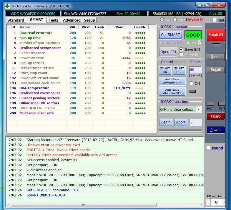

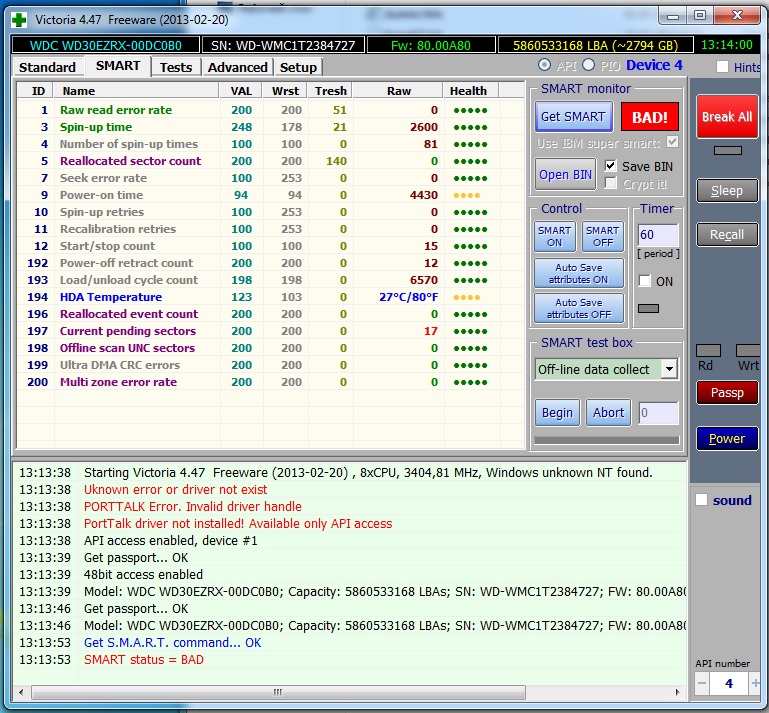

вот один из моих новых wd зелёной серии меня озадачил
сначала виктория встречала его плохим прогнозом при 17 кандидатах в переназначеные
после чтения с ремапом из под дос прогноз положительный но как было 17 персон так и осталось
почему они не исчезли, если при сканировании в дос ни одной ошибки ?
Всё правильно, так и должно быть. Пройдитесь не чтением, а записью (write) по несчастным адресам (желательно не один раз). И снова скан (простое чтение), смарт сюда!

на wd они как правило, будут вылазить и вылазить, после ремапа.
пендинги на wd плохой знак.
