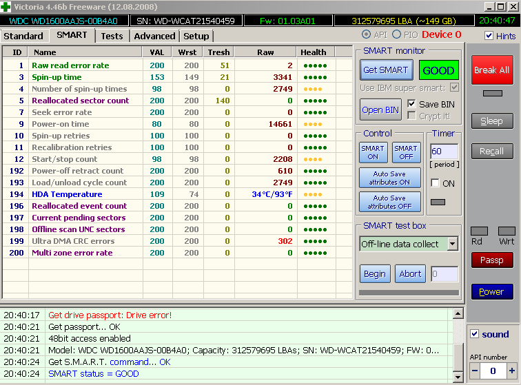

Друзья, подскажите, как состояние этого пациента?
WD1600AAJS
Смарт.PNG [ 48.11 КБ | Просмотров: 1105 ]
Регистрация: 22.12.2012
Нормальное состояние, только интерфейсный кабель шалит.
Регистрация: 21.12.2013
Откуда: Ростов-на-дону
буду премного благодарен, если вы разъясните, где можно усмотреть что "кабель шалит"?
в этих хардах как свинья в....ну вы поняли
Атрибут "199" на это указывает.
Регистрация: 11.11.2010
Откуда: Новосибирск
Значение регистра SMART 199 aka C7 равное 302 - оно, как бы, намекает... ;)
С уважением,
Олег Р. Смирнов
ууууууууу...
то есть в столбике "Raw" стремиться к нулю?! Ясно, спасибо
Регистрация: 16.11.2009
Откуда: Тольятти
Ошибки в 199 атрибуте. И то не факт что это не старые ошибки, надо за динамикой последить, будет расти - поменять кабель.
Откуда: Новосибирск
Вообще-то в столбце RAW у этого атрибута должен быть голимый "0" когда всё хорошо. А у тебя уже 302 "натикало"... :-)
Это - да; причём не всегда бывает надо менять кабель - возможно, достаточно его поправить, если он был нечаянно задет и торчит из разъёма/разъёмов кривовато.
С уважением,
Олег Р. Смирнов
Регистрация: 22.11.2009
Откуда: Россия Екб
Фото: 17
У меня 120 показывает по этому показателю, вроде все робит норм
