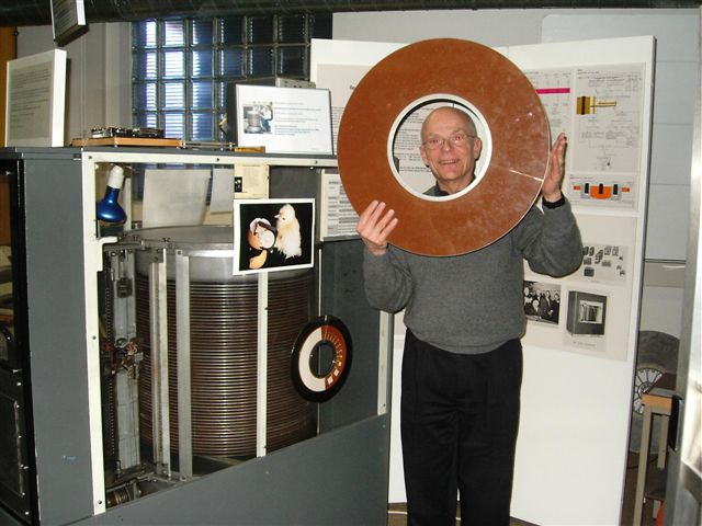

На днях попался мне старичок Toshiba MK2101 на 2гб, живший древнем ноуте, имеющем с десяток трещин и вмятин на корпусе. :crazy: Так вот, очередного удара он не вынес- подклинивает шпиндель, расклинить не получилось. Подскажи, современные с гидродинамическими часто ловят клин или это редкость?
Второпях, забыв про перчатки, поставил жирный отпечаток . :cry: И вспомнил времена, когда с этим не заморачивались
BillWorthington-RAMAC-platter.jpg [ 63.38 КБ | Просмотров: 1168 ]

Типа винчестер рядом стоит, в виде шкафа. :D
Это еще было прогрессом, после целого зала перфорированной ленты. :D Кстати сказать из таких дисков мы делали антены по приему эфирного телевидения. ;)
Да! В эпоху перестройки.
