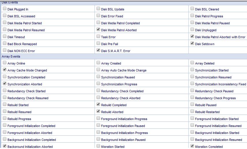

Ну хорошо, оставим SMART в покое. Как действовал я пока юзались TX2650 c двумя HDD в зеркале. Если хотя бы раз в день приходит сообщение от ПО, что что-то не так с одним HDD из массива, я не задумываясь выкидывал его из массива, заменяя на новый. После ребилда выкидывал из массива уже второй старый носитель, проверял его и принимал решение менять или не менять этот второй старый носитель в массиве. Всё! А если кто дожидается того, что ПО начинает слать инфу про ошибки на обоих носителях, то может сложиться так, что вовремя замены одного глючного носителя может массив накрыться из-за второго глючного носителя, так как массив держался только потому, что у носителей не единовременно отстреливались ошибки, а контроллер успевал подменять данные с рабочего участка другого глючного носителя. Просто надо всё вовремя делать и не затягивать решение!

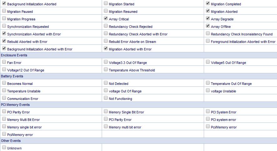

28e, бэкплейн, не бэкплейн... какая разница? Хоть с ним, хоть без него. Иногда юзаю Promise SuperSwap 1600. Хотя бэкплейн бэкплейну рознь. А для "ремонта" SAS-винтов тот же TX2650 подходит. Правда объёмные SAS-винты я в руках не держал. А SATA на 3T можно и к материнке подцепить.
Вот по каким событиям ПО от Promise может слать оповещения по Email и/или NETSEND IP:
начало
1.JPG [ 92.44 КБ | Просмотров: 1724 ]
продолжение
2.JPG [ 75.01 КБ | Просмотров: 1724 ]
Ща под рукой массива на TX2650 у меня нет, но вроде в ПО IMHO можно было запустить принудительную проверку, массива.
