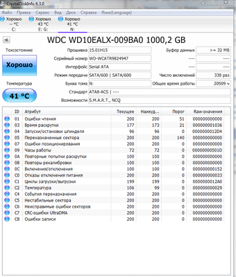

Регистрация: 15.05.2009
Sparkle писал(а):
подвисают на несколько секунд <...> а потом спустя секунд 5 всё опять бегает
вот смарты
А вы "Никогда" для дисков в настройках электропитания выберите.
Регистрация: 17.12.2008
Откуда: Минск
nso
Разумеется, но не может глохнуть когда активно используется. Могу предоставить скрин когда перекидываю информацию с одного винта на другой и тупо падает скорость в 0 и винт висит. Но для начала я попррбую почистить контакты
Добавлено спустя 37 минут 35 секунд:
Sania.
контакты ластиком почистил. были чернее ночи) всю поверхность отдирать пришлось на обоих винтах. визуально стали более отзывчивые, так что будем считать проблему решённой.
Спасибо! С Наступающим!
Откуда: Минск
проблема не решена!
Регистрация: 22.12.2012
У вас с этого диска может ещё и торренты работают? Окись очистили до бела?
Откуда: Минск
Ну может местами где-то чуть жёлтеньким осталось. Если смотреть не предыдущий скрин, то там на G идёт загрузка торрента, а с диска E проигрывалась песня. Играет, играет и бац просто 100% как на скрине и 0 передачи. Вообще если так подумать, файл мп3 весит ведь понты, и загрузки при проигрывании трэка на винт можно сказать нету. Могу предоставить любые данные которые потребуются. Хоть доступ на машину дам, но загвоздка в том что нужно вылавливать момент чтобы подвисло.
Больше похоже на то что у диска пропадает контакт с коммутатором актуатором и хард не может временами прочитать или позиционировать головы. Пропаяйте лучше контакты.
Откуда: Минск
ну пропаивать точно не буду, ибо нешибко умею это делать. может всётаки проблема какая-то софтовая... или с контроллером что не так. хотя дрова на мамку ставил последние с оф сайта, кабель сата тоже новый. низкоуровневое форматирование тоже делал. понаблюдаю ещё. впринципе не сильно критично, ибо винт просто для хранения используется.
Отдайте тому кто умеет.
Может, удаляйте по одному какой нибудь софт и тестируйте. Меняйте мать и тоже тестируйте.
Дрова хоть и новые бывают иногда глючные. Новый кабель не значит что исправный, только что новый.
На современных дисках недоступно.

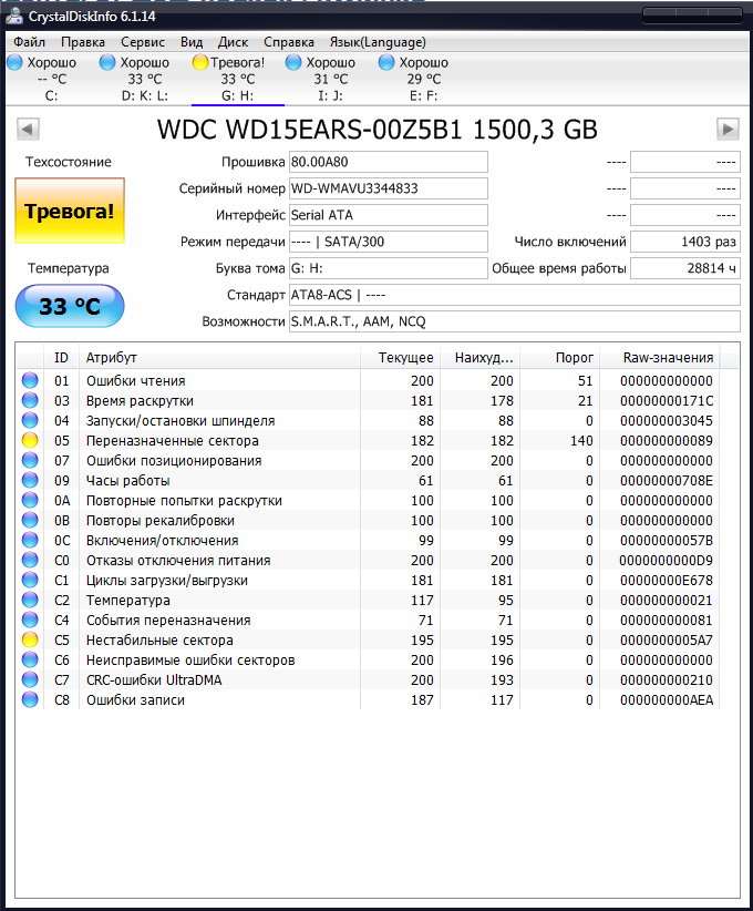

Регистрация: 14.02.2010
Добрый день! Помогите, пожалуйста, с решением резкого падения скорости работы WD WD10EALS. Даже открытие обычной папки с файлами превращается в целое испытание, не говоря уже о запуске приложений.
Вот что показывает диспетчер при открытии папки с фото и информация с CrystalDiskInfo
Нужно готовиться к замене? :-(
Регистрация: 12.12.2013
mk-stark , и чего не понятного в том, викторией или mhdd протестировать поверхность, перед этим почистить поверхности площадок контактов с гермоблоком.

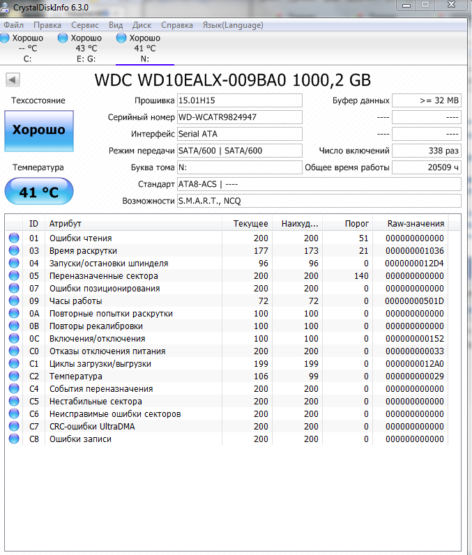

Всем привет. Диск стал периодически исчезать из системы. После перезагрузки снова появляется, потом исчезает..
( при работе с диском последнее время свободного места было менее 5-10% )
Подскажите, что с диском и что делать?
39U6i9T[1].png [ 97.97 КБ | Просмотров: 712 ]
1112..jpg [ 104.04 КБ | Просмотров: 703 ]
Osennyi Satana
По смарту всё отлично. Что происходит при сканировании викторией?

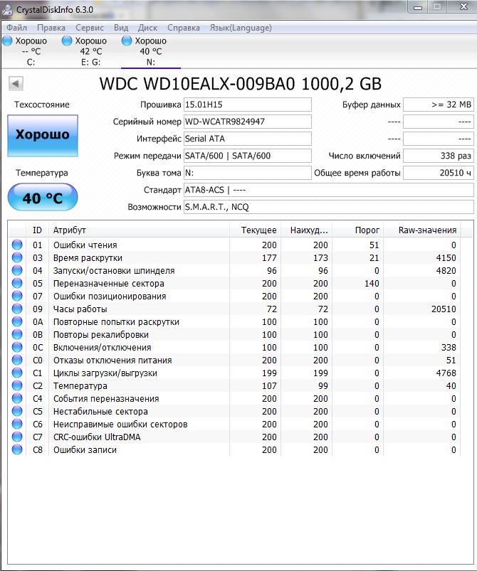

Регистрация: 21.02.2013
как лечить помогите(
диск помойка архив что делать
жд.png [ 90.38 КБ | Просмотров: 951 ]
