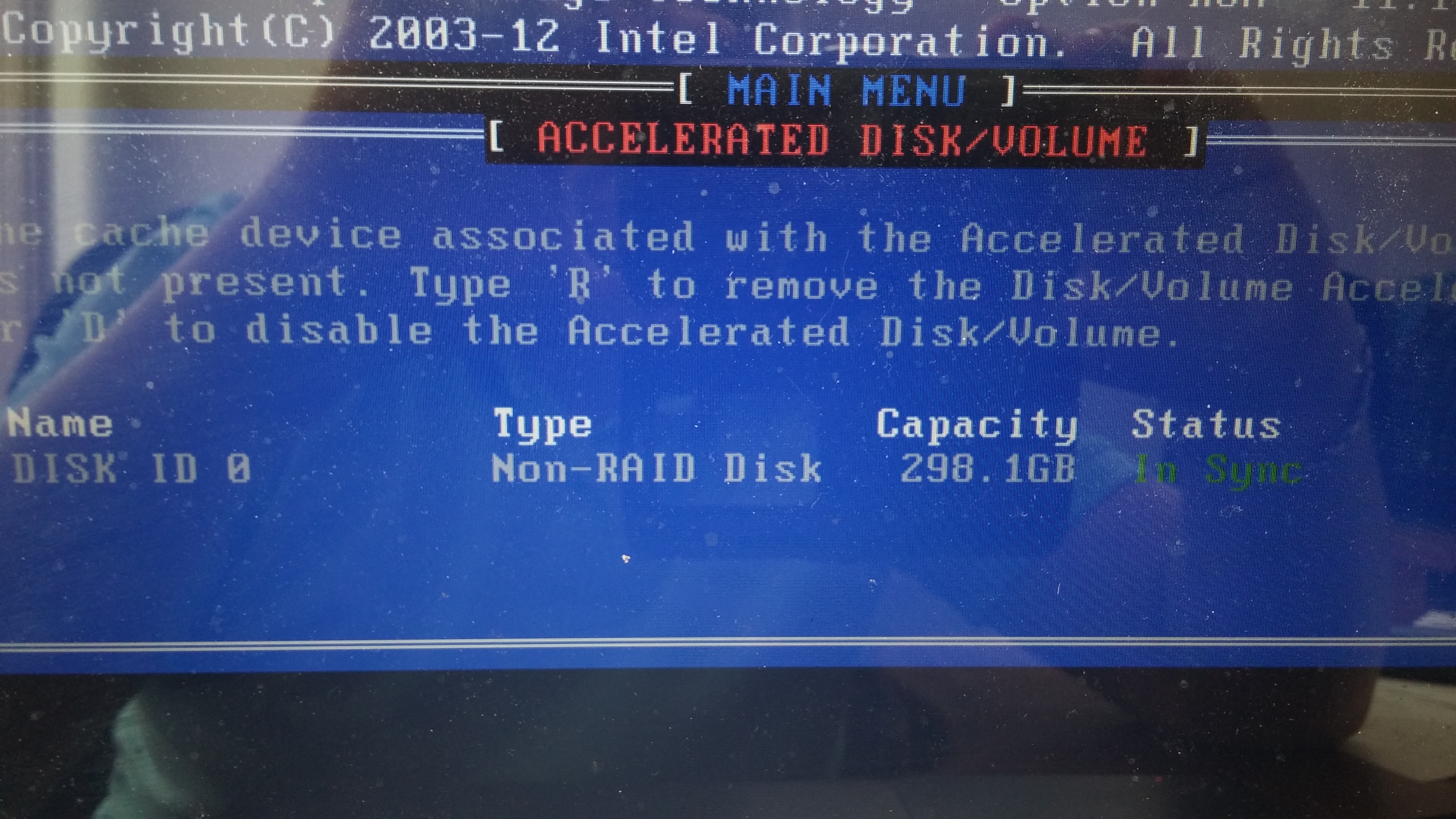

ПОМОГИТЕ!!! а то уволят

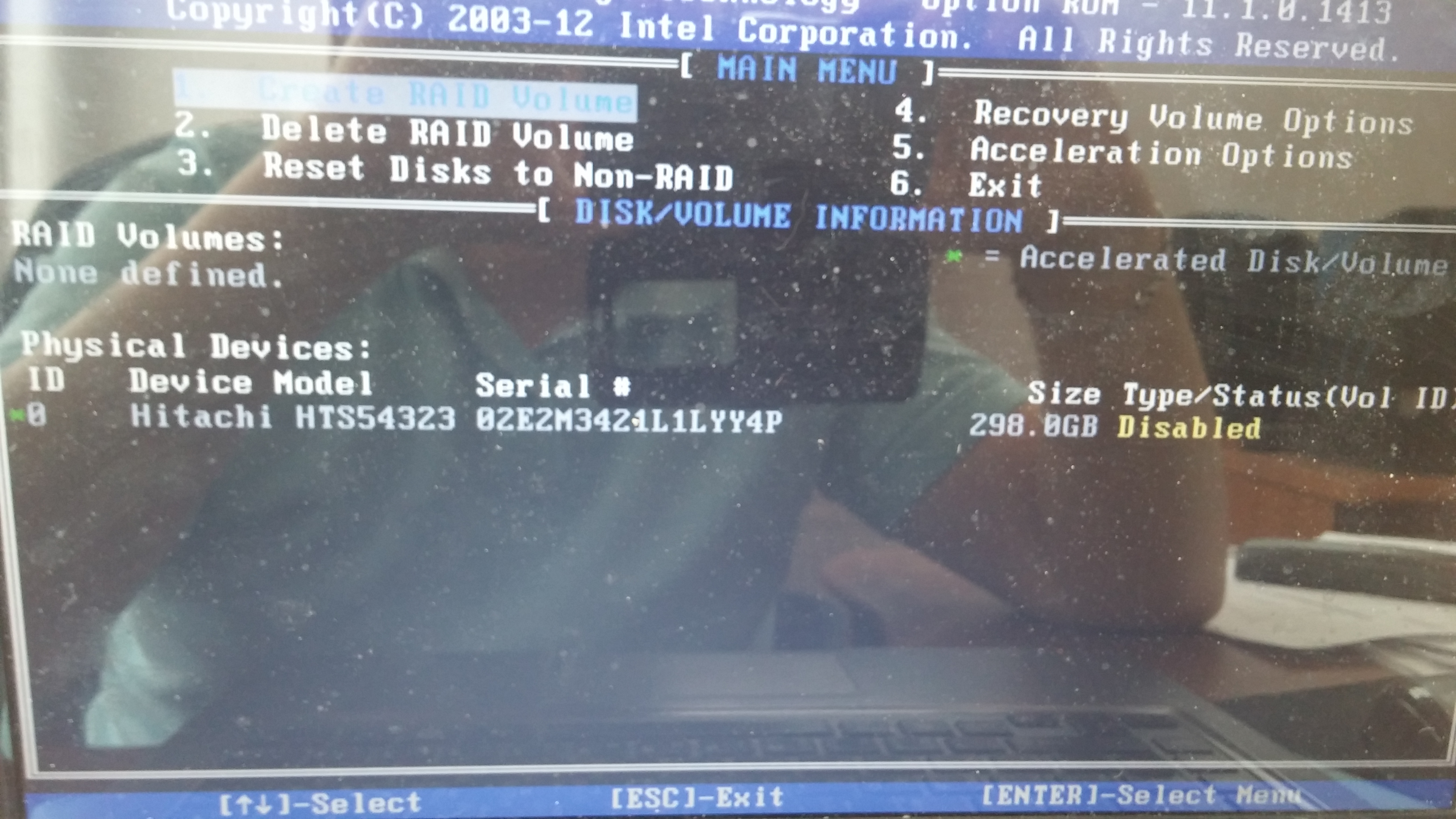

ноут Toshiba u840W жесткий гибридный
при загрузке выдает такое сообщение
что делать?
Заранее СПАСИБО
Комментарий к файлу: фото экрана
20150424_102222.jpg [ 2.82 МБ | Просмотров: 1465 ]
Последний раз редактировалось grishaev 24.04.2015 10:34, всего редактировалось 1 раз.
что делать?
Показать нам сообщение для начала?.. ;)

Регистрация: 24.04.2015
Есть два таких ноута один в один
на одном выскакивал синий экран с ошибкой iastor.sys
Решил восстановить из рекавери - не получилось - выскакивал тотже синий экран
и тут решил поставить этот жесткий во второй ноут - выскачил этот экран этот raptor
я там что-то натворил.. походу
и когда поставил родной жесткий стало выскакивать это сообщение
извините за ошибки
Регистрация: 14.04.2013
Фото: 3
Так а что там на фотке? "Disabled" ?
Когда что-то любишь, жизнь кладёшь чтобы это понять.
да

grishaev писал(а):
на жестком винда и очень важная инфа (бухгалтера комп)
Тогда, "от греха", лучше извлечь HDD из бука, подключить к десктопу и снять образ/резервную копию перед любыми дальнейшими манипуляциями...
И покажи, что там предлагают, если нажать-таки <Ctrl+I> ?

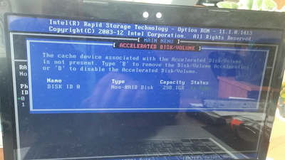

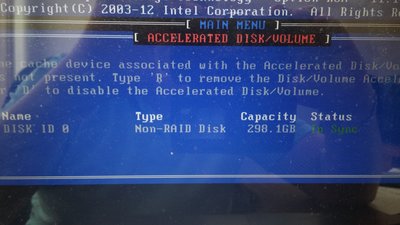

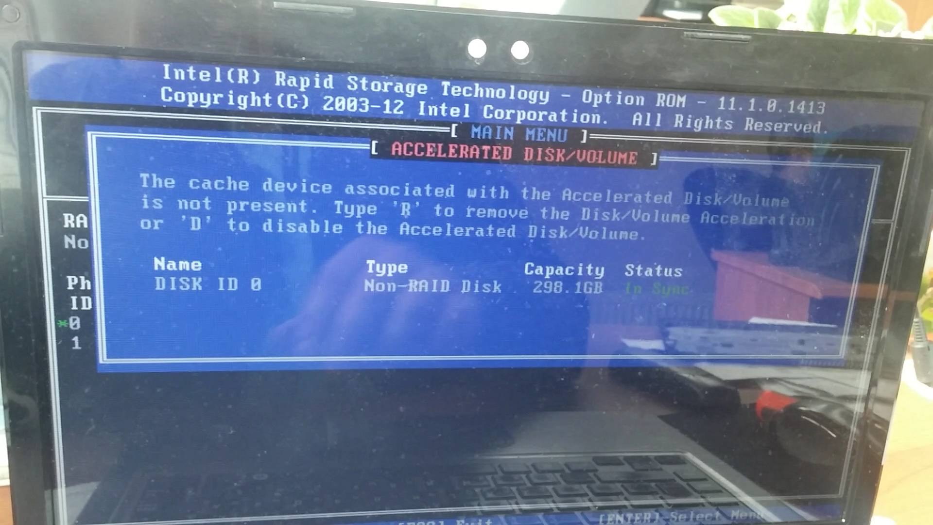

копию уже делаю..
после нажатия Contrl-I вот такое сообщение:
Screenshot_2015-04-24-12-25-51.png [ 2.14 МБ | Просмотров: 1453 ]
Регистрация: 11.11.2010
Откуда: Новосибирск
grishaev писал(а):
вот такое сообщение
Забавно; хотел бы я знать - что и с чем оно "синхронизирует"? ;)
Насчёт "гибридного" тебя кто-то жестоко обманул: там стоит обычный HDD и отдельный SSD в слоте mSATA.
Я бы рекомендовал проверить загрузку, временно вовсе вытащив SSD. Если загрузка пройдёт нормально - нужно будет искать возможность очистить полностью SSD и заново настроить режим кэширования (судя по контроллеру, включённому в режим RAID - там применяется Intel Smart Response)...
Вот тут ты крупно ошибся: поскольку там ещё SSD с кэшем - весь или часть этого кэша могла быть перенесена на HDD; а когда ты вернул на место "родной" HDD - с этого же SSD часть данных, закэшированных с "чужого" HDD могла записаться уже и на "родной"... В общем: не следовало дёргать HDD, не подумав предварительно хорошенько. 8-)
Главное, чтобы система запустилась...
ssd нашел где сунут, сейчас попробую снять его
а в биосе отключить rapid storage?
Откуда: Новосибирск
Нет, отключать не надо - потом же всё равно придётся включать и настраивать.
BTW: Подумалось, что можно SSD даже и не снимать: достаточно после <Ctrl+I> нажать R - этого должно быть достаточно...

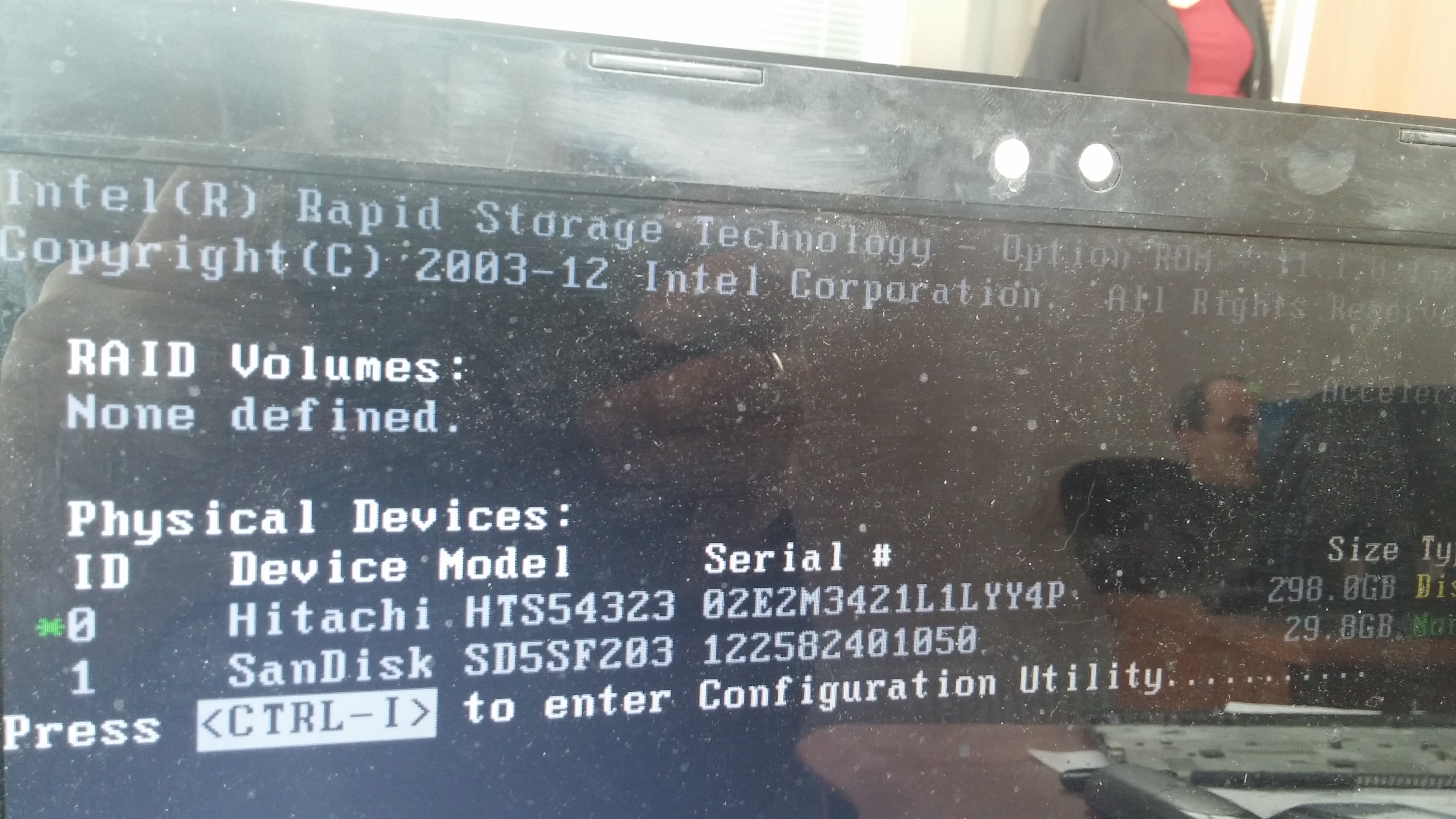

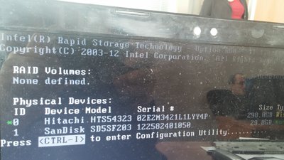

Вынул ssd физически
Винда не загрузилась..
а без этого ssd и хеша на нем ноут работать не будет? он обязателен?
нельзя эту хрень отключить и загрузиться с простого жесткого?
Комментарий к файлу: затем
20150424_134207.jpg [ 2.58 МБ | Просмотров: 1452 ]
Комментарий к файлу: вот раз
20150424_134154.jpg [ 3.93 МБ | Просмотров: 1452 ]
Будет. Только ме-едленно... ;)
На экране после <Ctrl-I> на "R" пробовал нажать?
нет пока.. боюсь
а вот если вместо in sync горит disable - это о чем говорит?
Откуда: Новосибирск
О том, что некуда стало кешировать, так что и синхронизировать тоже не с чем.
grishaev писал(а):
боюсь
Бояться надо было до того - когда решил туда/сюда HDD передёргивать; с самим HDD теперь ничего более страшного уже не может случиться; но нажатием на "R" ты как раз выключишь "ускорение путём кеширования на SSD" - как раз это сейчас тебе и надо.
С уважением,
Олег Р. Смирнов
можно еще вопрос...
r это remove disk/volume acceleration
а
d это disable acceleration disk/volume
в чем разница?
