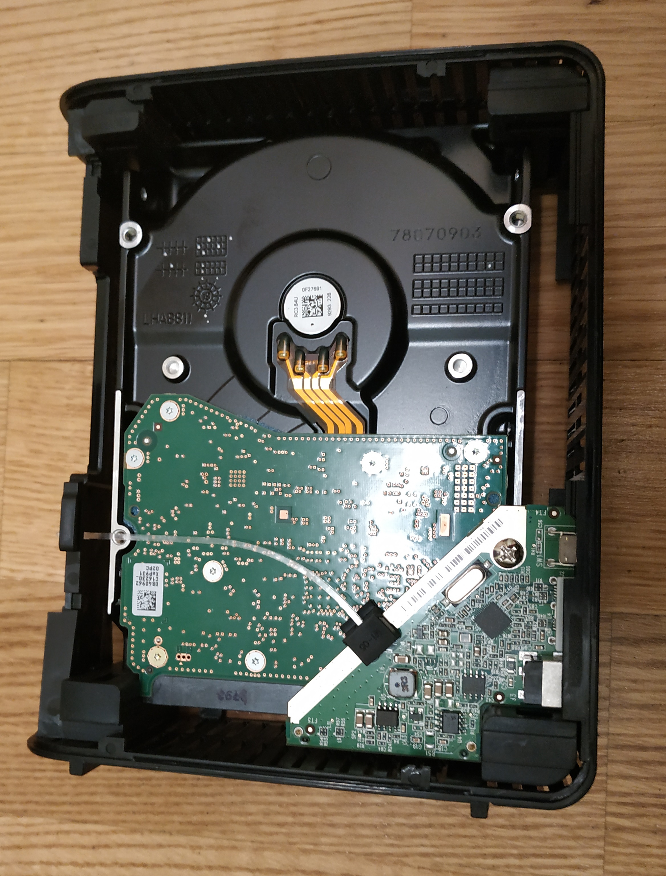

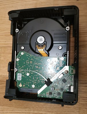

Ценой, наличием бесплатного кейса под HDD, также лучшей упаковкой плюс сам диск зафиксирован в кейсе резиновыми демпферами.
Сам взял этот https://www.regard.ru/catalog/tovar297117.htm а по факту получил вот такой https://www.regard.ru/catalog/tovar286941.htm.
1.jpg [ 1.15 МБ | Просмотров: 2600 ]
2.jpg [ 1.56 МБ | Просмотров: 2600 ]
