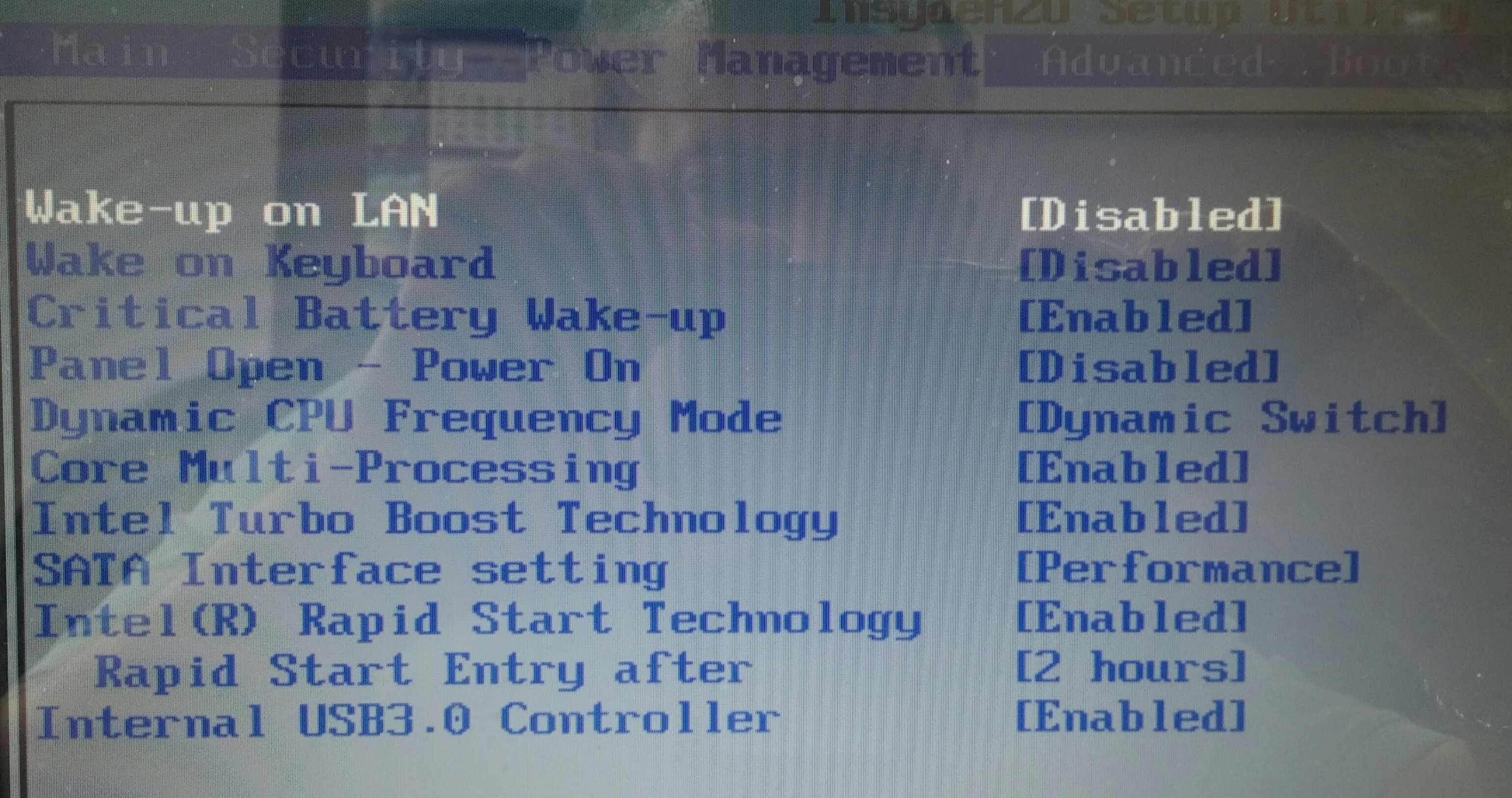

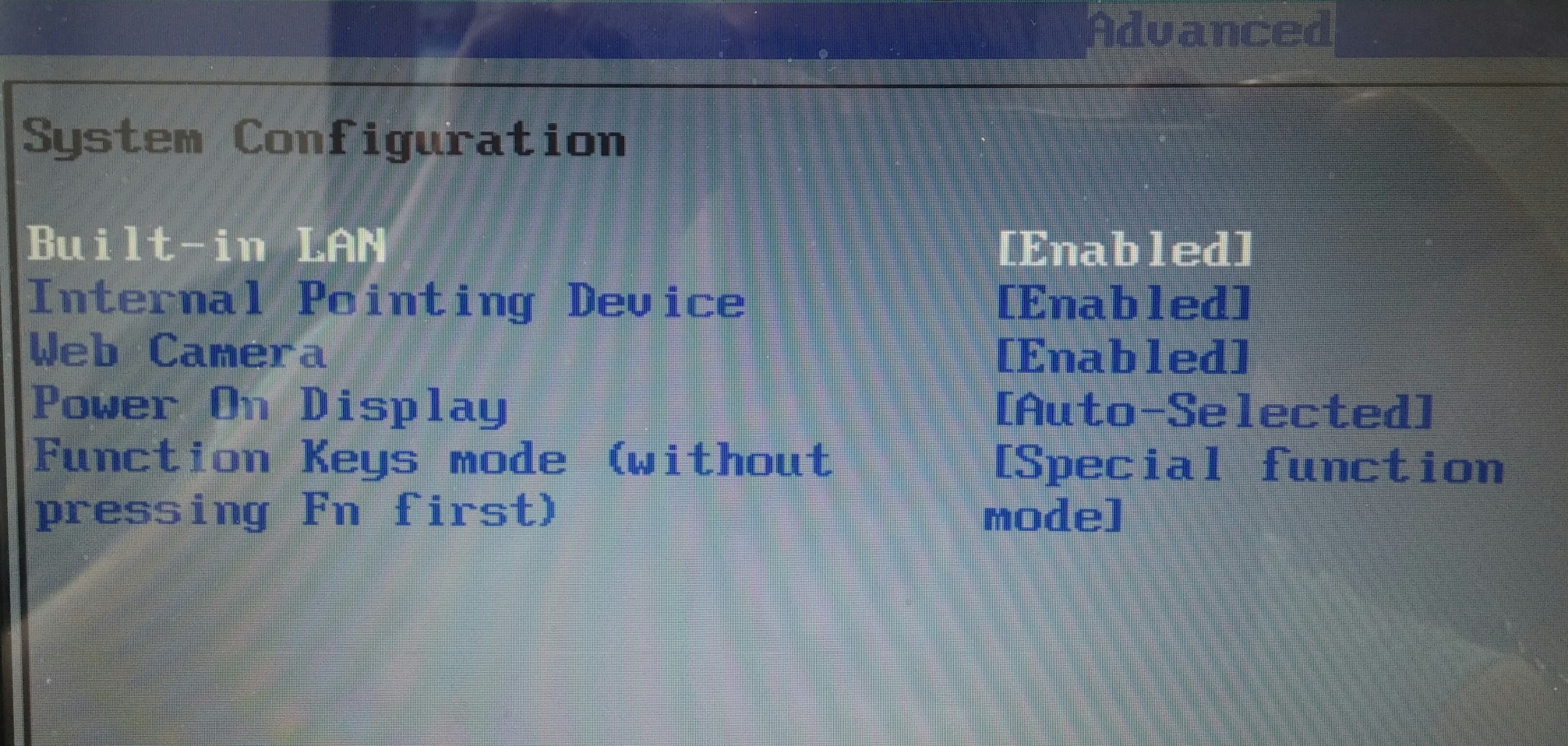

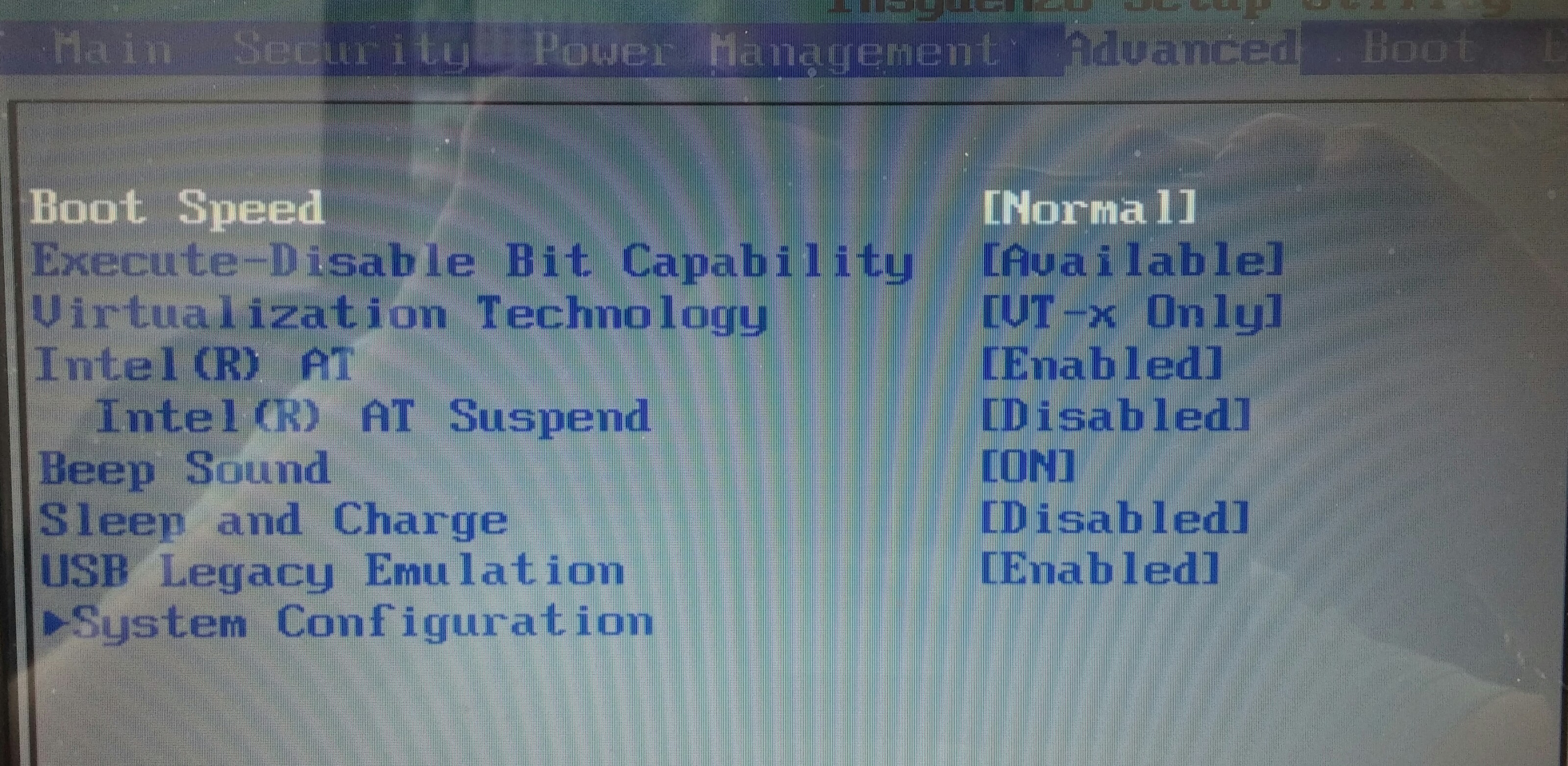

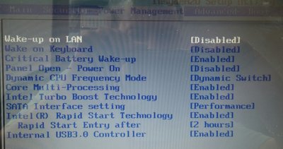

Регистрация: 24.04.2015
Блин...
попробовал вызвать этот rapid на втором - не выходит... не появляется rapid Storage Technology Option ROM utility.
теперь думаю... может лучше все таки вернуть SSD и нажать R?
или я уже просто слишком сильно серю??
Регистрация: 11.11.2010
Откуда: Новосибирск
Ты на втором давай последовательно...
Если зайти в BIOS - там установлен режим RAID? Если в тот момент, когда ты давишь Del (или что там - F2?) для захода в BIOS, вместо этого начать нажимать <Ctrl+I> - входит в меню управления RAID-ом?..
С уважением,
Олег Р. Смирнов
в Bios'е нет никаких режимов RAID (фото приложил)
нажимаю кнопку включения ноута и жму ctrl+I, пробовал включать с уже нажатой комбинацией.
делал ресерт биоса (кнопочка там есть и батарейку на время отключал) - не помогает..
не выскакивает rapid
это все на втором - что с ним будет пофиг (мне главное первый сделать)
20150424_153942-2.jpg [ 1.74 МБ | Просмотров: 1749 ]
20150424_153932-1.jpg [ 1.56 МБ | Просмотров: 1749 ]
20150424_153922-1.jpg [ 1.2 МБ | Просмотров: 1749 ]
Откуда: Новосибирск
Забавно... в BIOS - нет, а так - вылазит.
Судя по твоим скринам, там вообще не Rapid Storage, а Rapid Start используется; я именно этим режимом никогда не пользовался - попробуй про него в тырнете почитать...
С уважением,
Олег Р. Смирнов
O Smirnoff
Огромная Благодарность и низкий Вам поклон за помощь и поддержку...
Действительно там используется Rapid Start.
Как попасть до загрузки Windiws в настройки Rapid Start так и не нашел..
На первом вернул на место SSD и при загрузке выбрал 'R' - remove disk/volume acceleration и Windows запустился - все ОК! :dance:
На втором... сейчас не вспомню как там в меню называлось... удалил/деактивировал все и с флешки восстановил до заводского состояния.
:party: :russian: :old_dance: :super:
