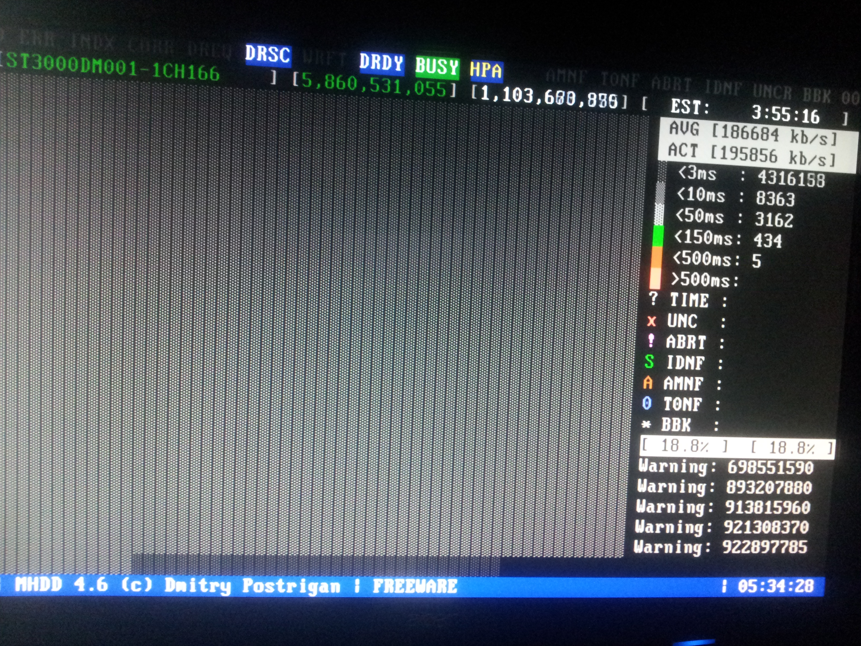

Развалился Raid из профильных трешек. Начал сканирование с ERASE в MHDD - сканирование зависает на 25% и начинается треск/стук и странное жужжание. MHDD смарт показывает, из под windows он становиться в 5 пунктов и диск невозможно отформатировать, хотя емкость вроде определяется в той же Intel RST. Я так понимаю, диск отжил свое?
Регистрация: 21.10.2014
Warlord писал(а):
диск отжил свое
Как-то так...
Регистрация: 18.08.2010
Откуда: Архангельск
Sumen
Для успокоения совести спросил. Думал может еще что то можно сделать.
Я так понимаю, что его братец тоже здоровьем не блещет?
