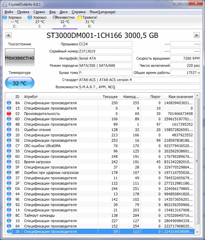

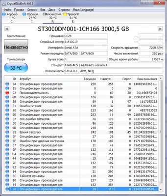

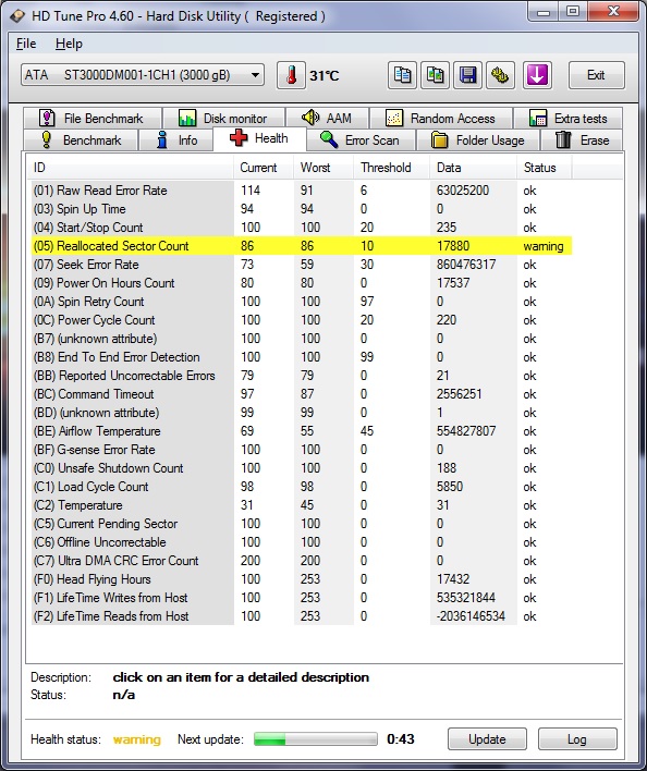

После низкоуровневого форматирования у диска пропал смарт, точнее прочитать его удалось только в HD Tune. Crystal Disk Info видит в 5 строчек, Intel SSD Toolbox его вообще не видит, хотя у других дисков все нормально показывает. Что делать?
Регистрация: 16.10.2009
К какому контроллеру он подключен? В USB коробках, некоторые чипы не отдают смарт или отдают криво, чипы JMicron выдают правильно.
Так покажите смарт, может диску хана или другая проблема. Не гадать же.
Чипсет
Вроде работает, даже выдает нормальные скорости в HD Tune. В CDM смарт показывает каждый раз разный.
gfgsgsg.jpg [ 163.88 КБ | Просмотров: 1630 ]
135351515.jpg [ 262.62 КБ | Просмотров: 1630 ]

Warlord писал(а):
Что делать?
Выбросить, сдать по гарантии. На выбор.

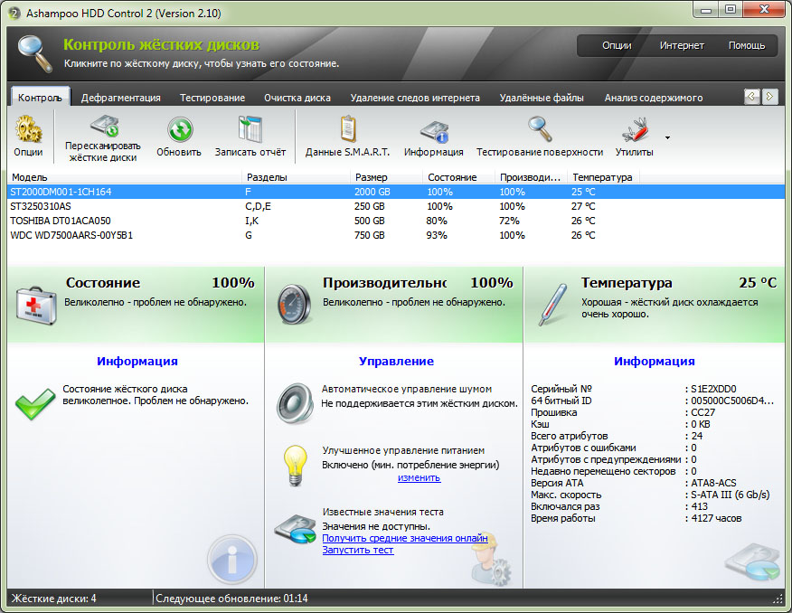

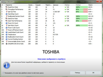

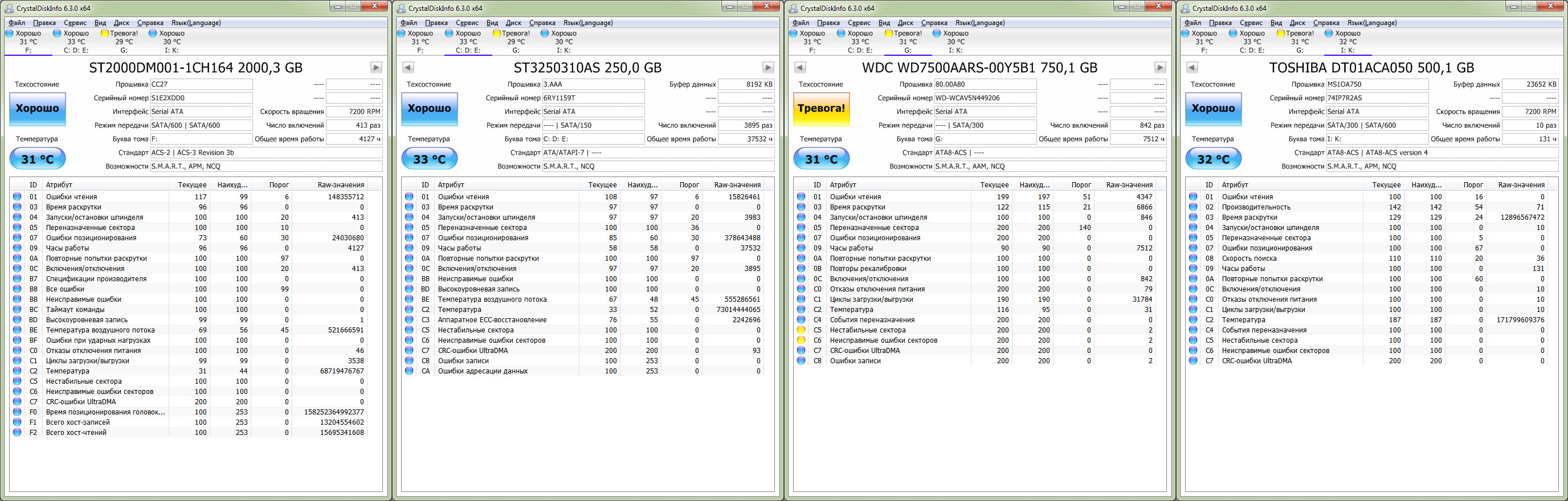

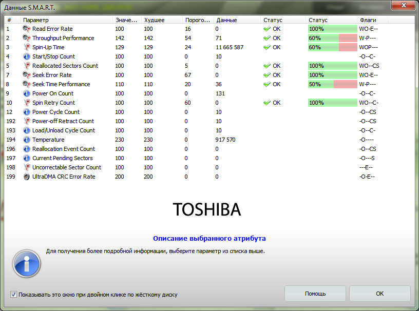

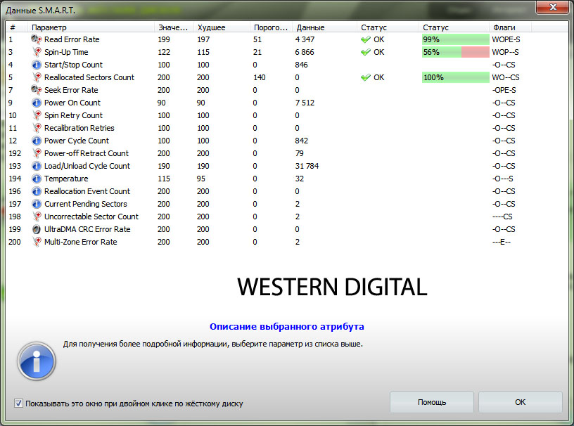

Здравствуйте. В компе стоит 4 HDD. Seagate 2TB (ST2000DM001-1CH164), Seagate 250GB (ST3250310AS), Western Digital 750GB (WD7500AARS-00YB1) и Toshiba 500GB (DT01ACA050).
Toshiba 500GB совсем новый, поставил его временно. Так вот, программа Ashampoo HDD Control ругается на состояние HDD Toshiba и с каждым днем показывает меньший процент состояния и производительности. Western Digital имеет тоже не 100% состояние, но на него не ругается и состояние не меняется. Поставил CrystalDiskInfo, а там совсем наоборот. У Toshiba состояние хорошее, а у Western Digital плохое.
Выкладываю SMART (CrystalDiskInfo) всех HDD. Скажите, что с ними не так и вообще каково состояние всех HDD.
Комментарий к файлу: SMART CrystalDiskInfo
hdd1.jpg [ 610.21 КБ | Просмотров: 1608 ]
А вот информация из Ashampoo HDD Control.
Комментарий к файлу: Общее окно HDD Control
hdd2.jpg [ 196.61 КБ | Просмотров: 1608 ]
Комментарий к файлу: HDD control Toshiba
hdd3.jpg [ 143.58 КБ | Просмотров: 1608 ]
Комментарий к файлу: HDD Control Western Digital
hdd4.jpg [ 135.08 КБ | Просмотров: 1608 ]
На помойку подобные кривые программы, проблемы по смарту у Western Digital 750GB (WD7500AARS-00YB1), возможно софт бэды, устраняемые стиранием/перезаписью.
А у ST250 ошибки UDMA накопились. Возможно плохие контакты в разъёмах. Но если это старые сбои то не страшно.
