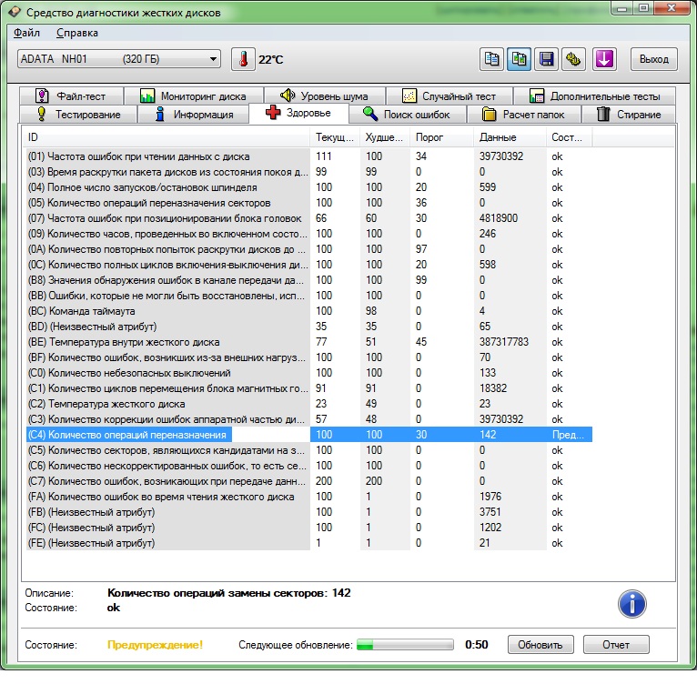

mp13
Это счетчик попыток исправления кандидатов на ремап,
но если 5 атрибут не растет, они успешно исправляются
Чаще всего он говорит о плохих условиях работы.
Регистрация: 15.05.2009
mp13 писал(а):
st320lt020 слегка растёт C4
У него C4 = F0, см.в CDI.

Спасибо, фото смарта, итого получается С4 говорит сколько кандидатов ему удалось поправить. Насчёт условий, он был в буке, сейчас он как внешний, через открытый бокс на столе (бокс служит для выдергивания данных, со всяких сбойных винчестеров)
st320lt020.jpg [ 228.48 КБ | Просмотров: 1488 ]
