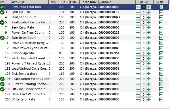

WD3tbBlack
write error rate (C8) = 4
3терабайтник
вроде параметр не растет, этой цифре уже около 3 месяцев
стоит ли беспокоиться?
Регистрация: 15.10.2014
Freeman,Doc, 4 бывает, причин возникновения много.
- если в течение 3-х месяцев не растёт, то отлично
- если вырастет до трёхзначного числа, то головки HDD вышли из строя

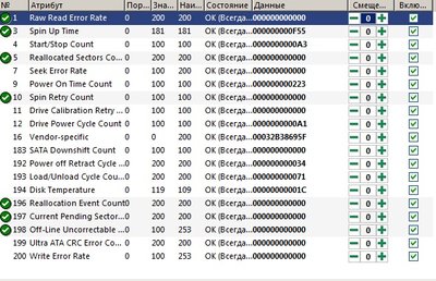

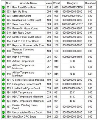

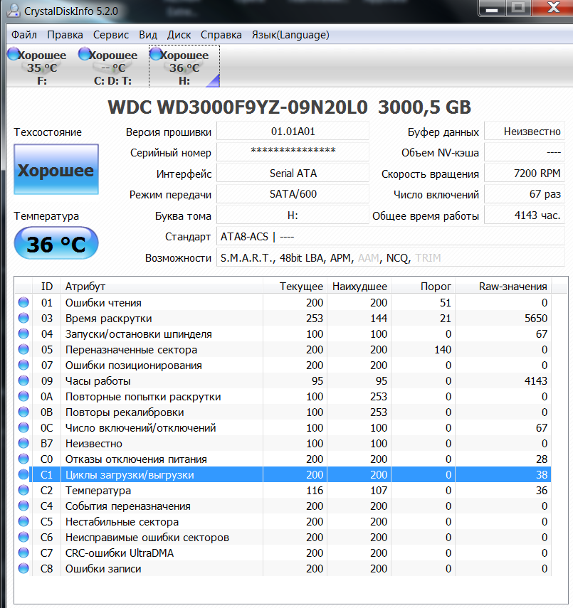

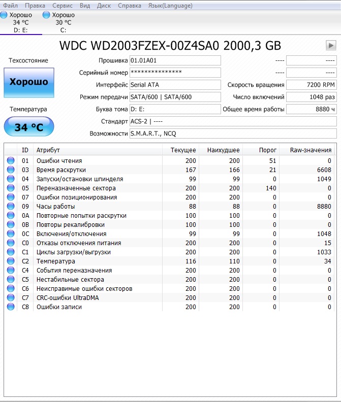

А у WD Green Load/Unload Cycle Count сколько там миллионов ресурс напонмите мне?
Короче светло-синий рулит. Если у кого парковок меньше, пусть первый бросит камень. Число включений/выключений меньше чем парковок!
WD Se Smart 13.04.2015.png [ 147.39 КБ | Просмотров: 1576 ]
Смотри-ка какой усатый
Регистрация: 15.05.2009
Добавьте Raw атрибута C0.
Дорогой Павел,
Я как раз из тех, кто к этому вопросу относится правильно.:)

Pavel12 FatAndy
Как раз-то ваше отношение и неправильное. Для любого харда, да и вообще механического или электронного устройства самый стрессовый режим-запуск. Это касается двс, ракет, хардов, да всего )))
Соответственно многократные вкл/выкл парковки при прочих равных чести харду не делают.
Харду легче 24/7 работать чем раз в день на пару часов включаться
