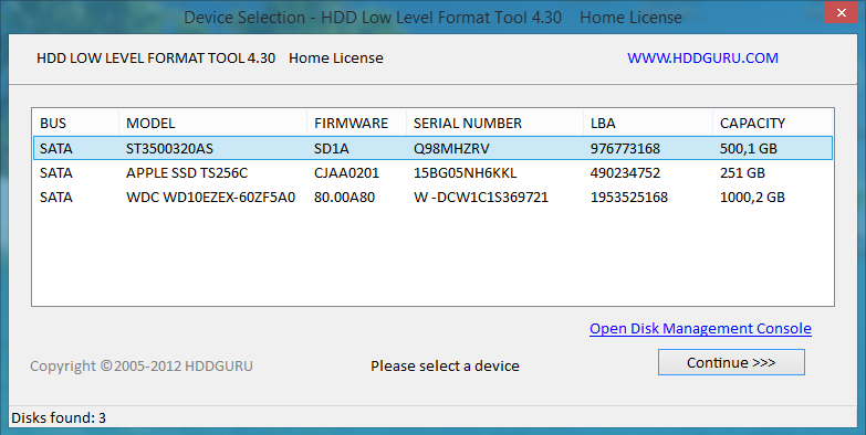

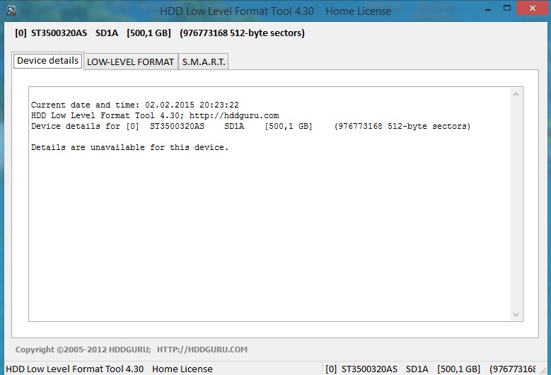

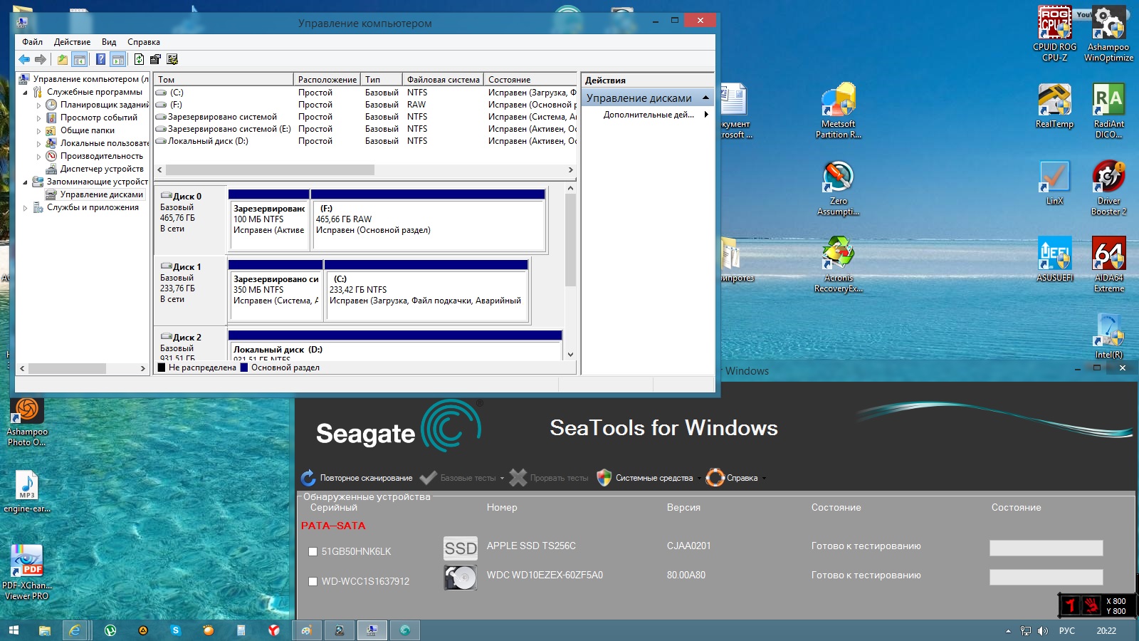

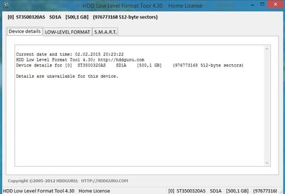

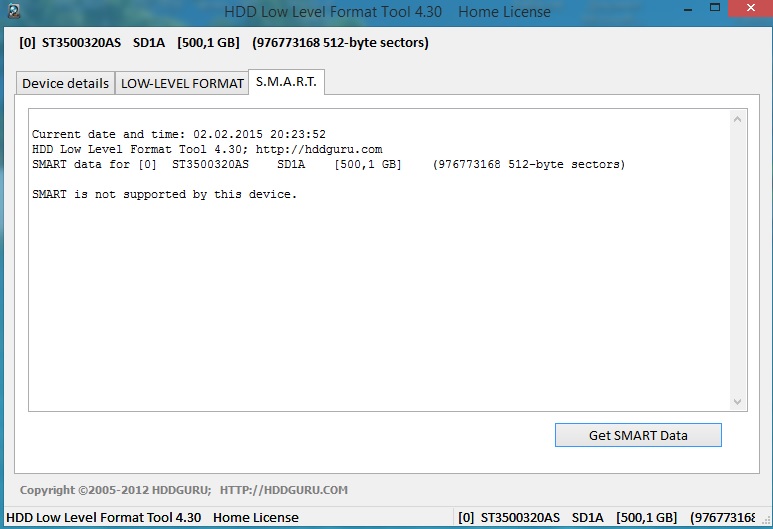

Итак, товарисч принес ХДД, который он выключил во время процесса установки новой Винды (с его слов), просил разобраться. Я думал, что низкоуровневое форматирование мне поможет, но нет, не дает это сделать ни из-под Вин, ни с загрузочной флешки. Вот что имею
картинки
12.jpg [ 382.75 КБ | Просмотров: 914 ]
13.png [ 53.87 КБ | Просмотров: 914 ]
14.jpg [ 76.67 КБ | Просмотров: 914 ]
15.jpg [ 76.13 КБ | Просмотров: 914 ]
Естественно, вопрос в том, как его реанимировать??
