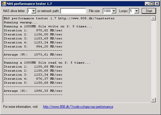

Cool'D писал(а):
Первое что попалось NASTester
Не очень-то софтина... По крайней мере, на помянутом мной офисном сервере (который на Socket 775) локально показала чумовые циферки. :D
По сети - да, уже на что-то похоже...
NASTester-LAN.png [ 15.06 КБ | Просмотров: 1230 ]
NASTester-local.png [ 13.09 КБ | Просмотров: 1230 ]
дк, локально то смысл :). По сети надо . Просто обычно ней тестируют, если есть что получше - подкидывайте ссылки.

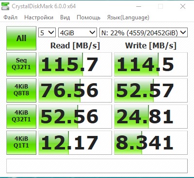

Кстати, crystaldiskmark умеет в сетевой диск.
Screenshot_3.jpg [ 54.22 КБ | Просмотров: 1208 ]

Cool'D писал(а):
По сети надо .
А по сети... по сети всё ограничено именно гигабитной сеткой - быстрее уже некуда. ;)
