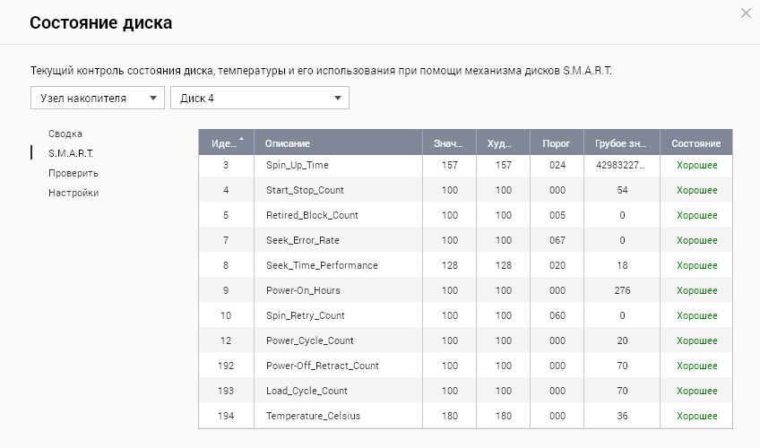

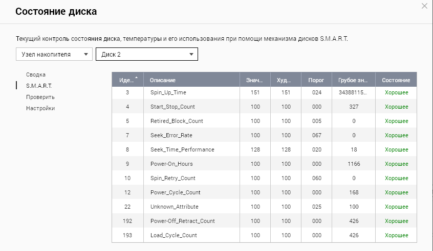

Теоретик? Все ясно... Во всех темах( NAS, роутеры, SSD)- одна бездоказательная чушь и троллинг. Вот два смарта с NAS, RED, WD100EFAX 10 Тб, гелевый (Диск2) и WD80EFAX 8Тб, воздушник(Диск4). Где там многократное превышение атрибута 193 над 9 ? Не стал приводить смарт двух 6 Тб WD60PURZ, там соотношение примерно же такое, а также BLUE 2 Тб WD20EZRZ, где на несколько тысяч часов работы приходится порядка 88 т. парковок.
Ещё раз в purple нет парковки головок в классическом понимании. Твой нас тушит диски и смарт считает это парковкой. Но это не парковка, а просто диск убирает головки во время idle. Так же нас может вообще не тушить диски и не давать им в idle уходить - вот и всё.
