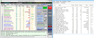

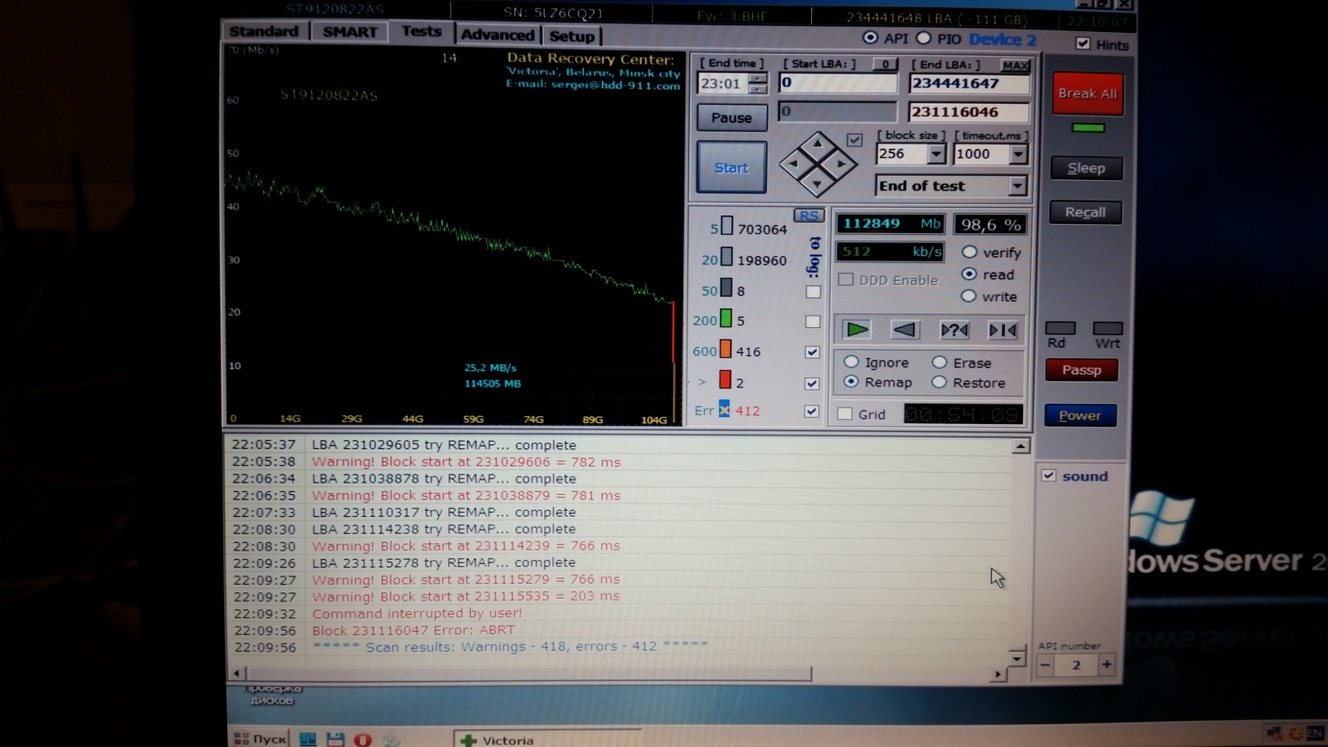

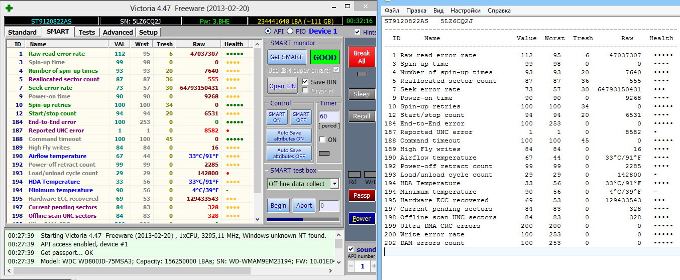

Доброго времени суток, ув. спецы. Принес хороший знакомый мне Packard Bell ALP-Horus G с проблемой "долго грузится винда". Винда реально грузилась минут 10-15. Протестировал хард (Seagate Momentus 5400.3 ST9120822AS), получил такие результаты:
4.jpg [ 488.45 КБ | Просмотров: 1831 ]
7.jpg [ 395.75 КБ | Просмотров: 1831 ]

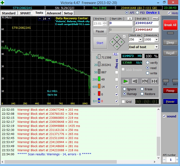

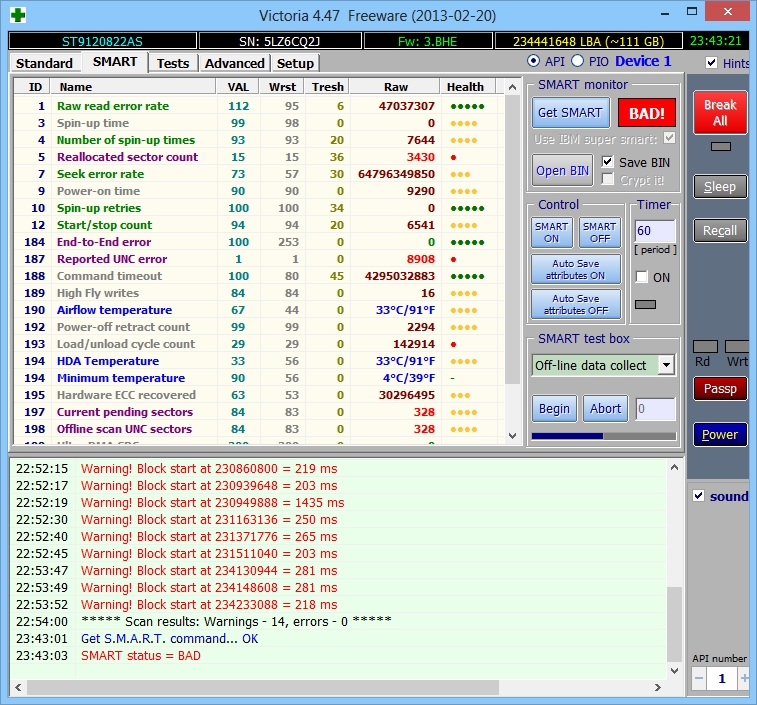

Решил я сперва этот кусок с бэдами отрезать викой, но оказалось что НРА не поддерживается. Ну погонял я его пару дней затиранием, да чтением с ремапом, бэды вроде исчезли, но статус смарта стал BAD. В ноуте смарт не отключается и просит заменить диск, кидает в биос, если жму продолжить.

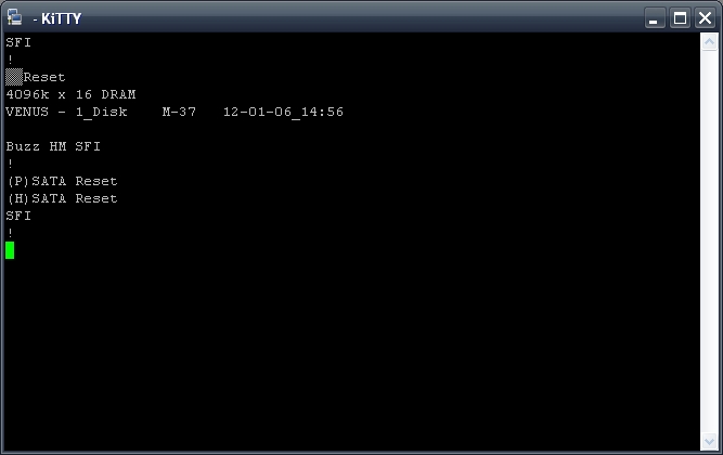

В общем полазив по форуму да и-нету решил обнулить смарт. Кабелей разных валяется куча, первый под руку попался на PL2303, его и использую. Запускаю терминал, подцепляю жесткий и получаю такую картину:
3.jpg [ 31.24 КБ | Просмотров: 1831 ]
Дальше жму Ctrl+z, но ничего не происходит.
Подскажите пжалста, реально ли избавиться от SMART = BAD и можно ли все-таки отрезать эту область, где была куча бэдов? Если да, то помогите советом тут или в пм.

Регистрация: 02.05.2006
UnRealiTy
Только заводским селфсканом, N2
Муторное дело.
Тут учат:
http://forum.ru-board.com/topic.cgi?for ... pic=4737#1
Все шесть частей темы придется изучать.
BRAWA
У классической бары, c переносом дефектов в P-лист - туго.
На большей части FW вообще нет такой команды.
Регистрация: 11.09.2011
Откуда: Латвия
Tomset
Так а какие варианты тогда? Забить на этот диск и выкинуть? Просто знакомый брать новый диск в него не хочет, говорит что пусть ноут тогда валяется, им дети пользовались. С хардами через терминал не работал, стало интересно, можно что сделать или нет.
Регистрация: 12.12.2013
Посмотрите через команду Q какие у него возможности.
«И смерти нет почетней той, что ты принять готов, за кости пращуров своих, за храм своих богов!»
BRAWA
ST9120822AS это не F3 архитектура
У него нет команды Q
Это семейство Venus,
Нечто промежуточное между 8, 9 и 10 серией сигейтов.
Какие команды он поддерживает, можно узнать, только разобрав дампы ПЗУ и APP.
Или методом тыка.
Можно просто попробовать
A>P
2>G7,3
Если не поддерживает, то нужно сохранить родные треки APP, OVL и Vendor и запустить селфскан (N2)
В конце вернуть убитые треки на место.
Для этого разобраться, как определить координаты объектов, как сохранить и вернуть их на место, как запустить и понимать результаты селфскана.
Обычно такое понимание приходит после нескольких десятков убитых кроликов.
Так что ради одного, находить и убивать десятки, перспектива мало заманчивая. :)

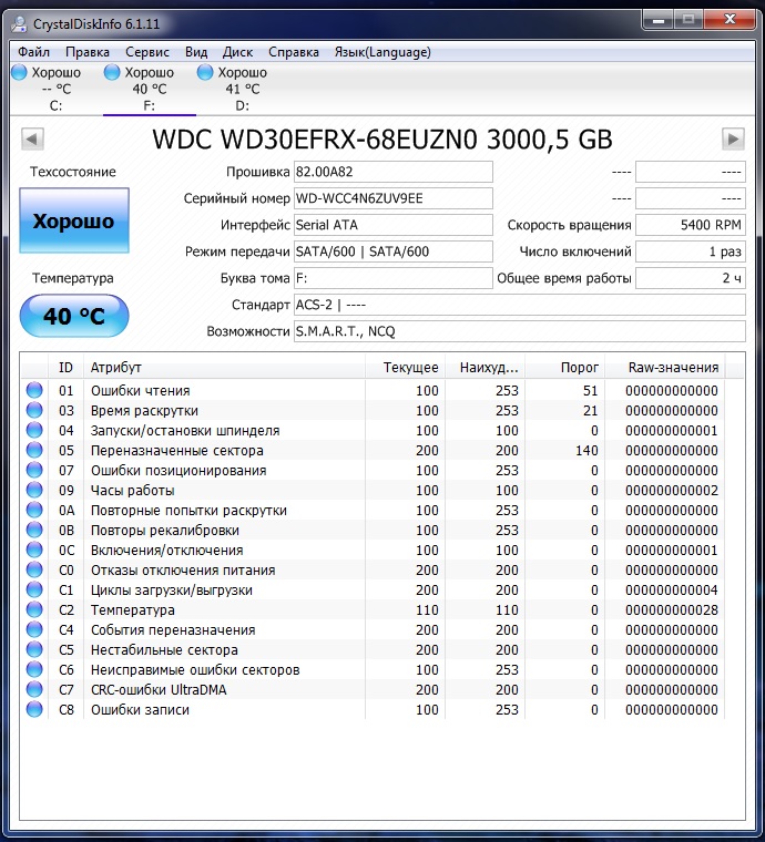

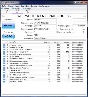

Здравствуйте. Поставил диск WD30EFRX, еле настроил в gpt, как состояние?
1.jpg [ 204.9 КБ | Просмотров: 1484 ]

Tomset, BRAWA,
Жму CTRL+z - ноль эмоций. Как еще его можно загнать в тестовый режим? Вводил Q, тоже ничего не происходит. Думал может с кабелем беда, замыкаю rx-tx, в терминале вижу что пишу. Могу конечно порыться и найти кабеля сом на мах232/3232 и еще есть usb бокс на FTDI. Стоит пробовать или не в кабеле проблема?

Регистрация: 22.12.2012
alex1204 писал(а):
как состояние?
Как у нового, будто недавно купили.
