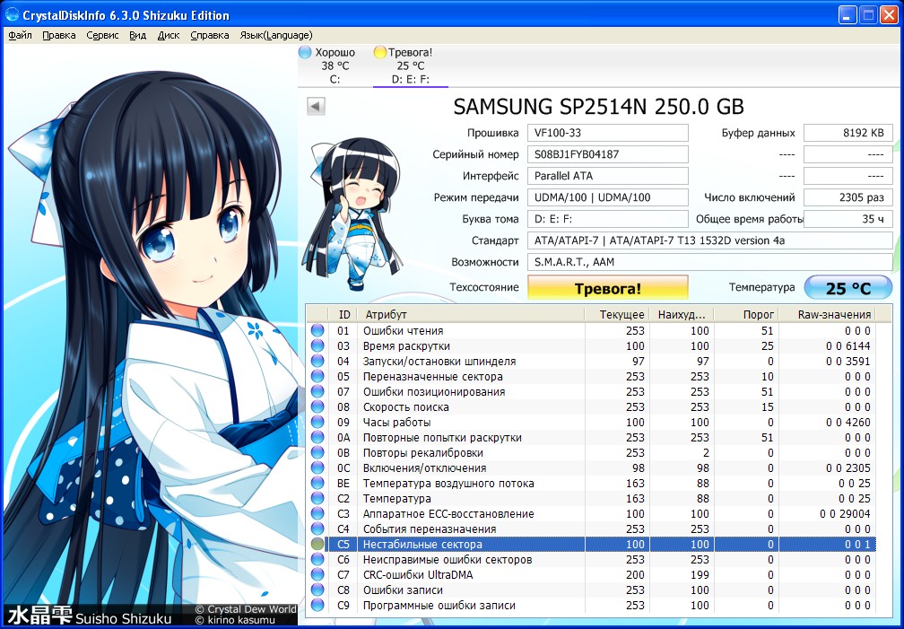

Регистрация: 21.08.2003
Вытащил из кладовки харды для проверки состояния.
На одном получил ошибку:
samsung 250gb smart.jpg [ 217.28 КБ | Просмотров: 1435 ]
Подскажите, на сколько она критична для здоровья харда?
Переводите в десятичные единицы как написано в шапке темы, вроде только один кандидат на ремап, скан викторией с ремапом или перезапись всего объёма диска.

Кое что есть тревожное, у самсунга переназначенный один сектор, пересканировать викторией, может ещё что есть.
На трёх терабайтным WD есть кандидат на ремап, скан с ремапом тоже викой.
Остальные тоже просканировать, мало ли скрытые дефекты есть, но правильнее все диски перезаписывать, тогда и можно точно сказать что с диском сейчас в порядке. А сохранность данных только бэкапы гарантируют.
Ничего не изменилось. Один кандидат. Это и скан-тест MHDD показал.

Регистрация: 22.12.2012
После ремапа стоит проводить повторное тестирование?
Смотреть надо смарт, прошёл ремап или это софт бэд. В смарте, в атрибут С5 Raw-значении должен исчезнуть один кандидат, а в атрибуте 05 появится, это значит произошла операция ремап. Если исчезнет из С5 и не появится в атрибуте 05 софт бэд. Если останется в атрибуте С5 значит ничего не произошло и надо произвести скан заново с ремапом и возможно даже викторией, иногда приходится пользоваться двумя прогами из-за глюков, по моему проги эти не всегда работают правильно на некоторых чипсетах. Повторное появление кандидата вполне реально если не было ремапа, может сразу или через некоторое время.
