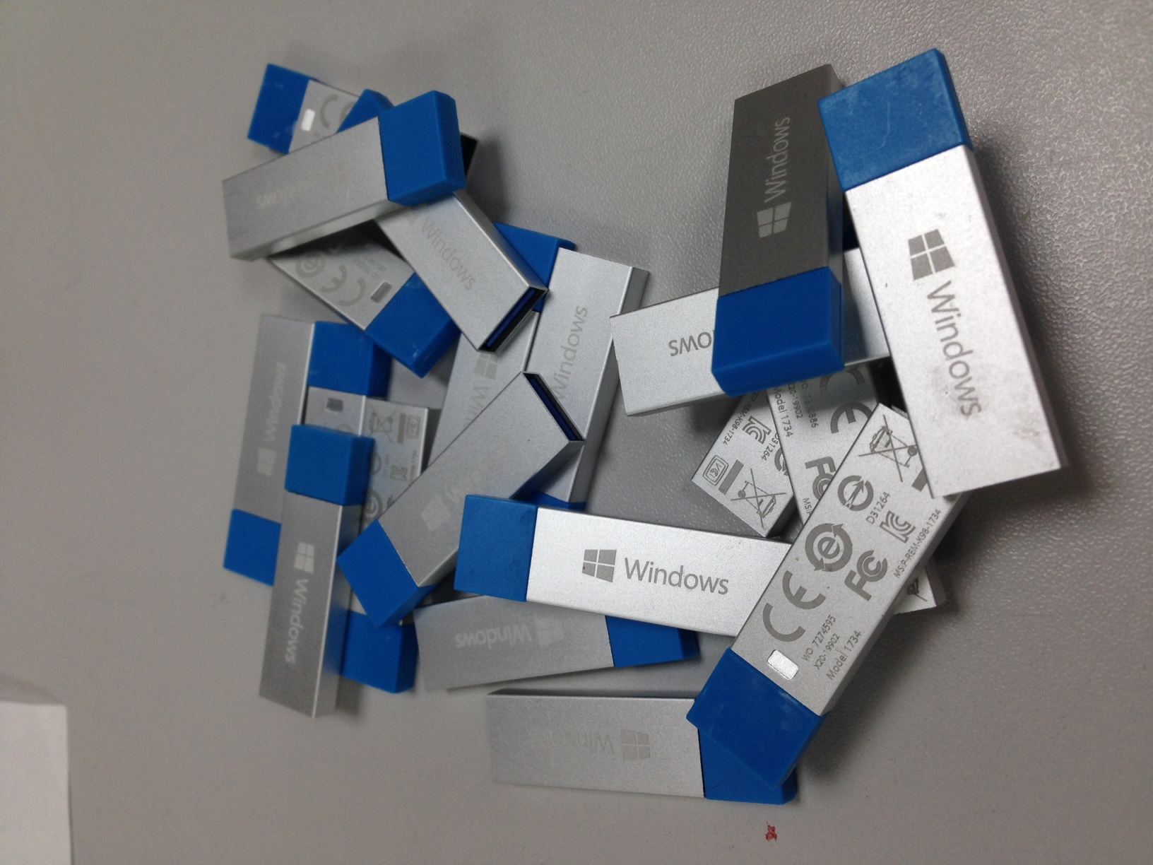

а как отформатировать флешку windows 10? Защищена от записи, пробовал всякие Low lever format- не катит :-(
Controller Vendor: Phison
Controller Part-Number: PS2251-07(PS2307) - F/W 01.02.55 [2015-11-06]
Flash ID code: 983A98A3 - Toshiba [TLC]
Добавлено спустя 1 час 15 минут 3 секунды:
вроде победил)
win10[1].jpg [ 319.09 КБ | Просмотров: 5860 ]

zefirka И каким же образом?
i5 12400F/MSI-B760PII-D4/2x16GB/AsusTurboRTX4070/Samsung830(256GB)/M9PeGN(512GB)/6TB+6TB+6TBhdd/HAF932/RM650x(CP-9020091)/SonyKDL-43W808C/Win10insider
Регистрация: 16.09.2012
через mpall прошивал контроллер
скорость записи конечно говняная у этих флешек ~10мб/с, но чтение то что надо- ~130 мб/с
Автоматизировать как-нибудь бы этот процесс, а то уже штук 70 сделал,а еще осталось штук 400 флешек :-)
IMG_0558.JPG [ 527.34 КБ | Просмотров: 5837 ]

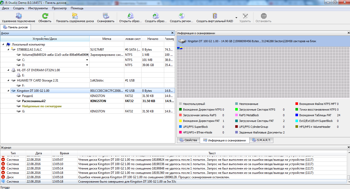

Здравствуйте. Помогите, пожалуйста, решить проблему с флехой. На флехе странным образом пропали все папки. Файлы тоже перестали открываться, хотя и отображаются. Место они занимают, но их не видно. http://prntscr.com/c8tcqr
Что пробовал делать:
1) Пытался проверить флешку на вирусы. Без результата. KIS 2016 проверяет всего 6 - 8 файлов и проверка на этом останавливается. Дальше проверить антивирус не может.
2)Пытался найти через командную строку E2E2~1 - такой папки там нет.
3) Пробовал восстановить из скрытых и системных папок прогой Total Commander и командной строкой - без результата.
4) Пытался запустить проверку диска на наличие ошибок - ничего не происходит. Ползунок прогресса даже не появляется.
4) пытался зайти туда через winrar - прога жутко подвисает, ничего необычного не находит.
5) пытался восстановить программой Recuva - результат на скрине http://prntscr.com/c8teqh
Но эти папки не открываются и они все по 0 байт.
Подозреваю, что виноват во всем не вирус, а сама флешка. Информация на ней очень важная, есть ли какие - нибудь способы ее восстановить?
UPD: Попробовал R-Studio - тоже без результата. Флешка как будто "отваливается" сама. Прикрепил результат проверки.
Screenshot_1.png [ 165.21 КБ | Просмотров: 5318 ]
