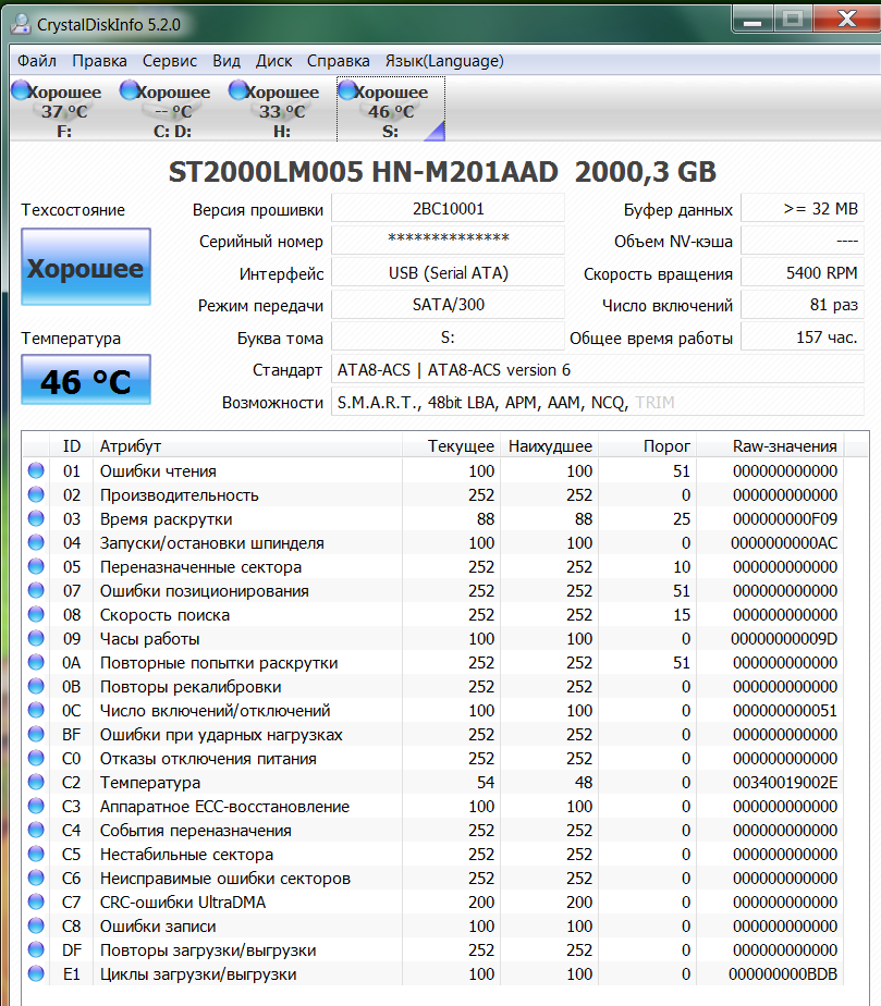

Seagate-Samsung M3 2.5" 2TB температура 46 градусов. Нагрузка Torrent 100MB/s
Samasung M3 2TB.png [ 166.44 КБ | Просмотров: 6332 ]

blackphantom писал(а):
Я так понимаю дело совсем плохо ?
Шоб очень да, так нет. Градусов 5-10 в запасе у Вас ещё есть.
