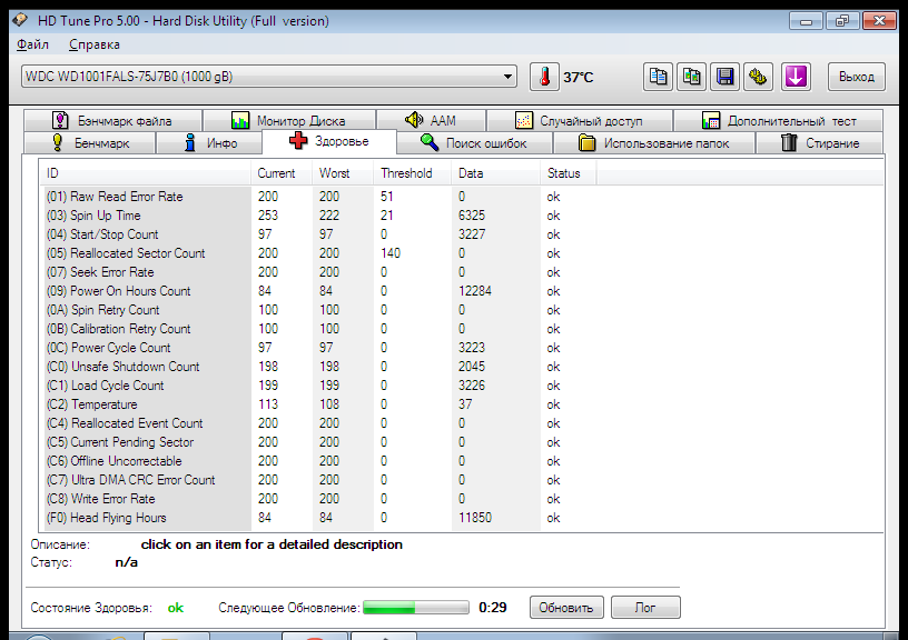

Подключил диск WD1001FALS после загрузки Windows на Marvell и он видется-видны все логические диски.
Сейчас копирую наиболее важную информацию с него. А что посоветуете сделать чтобы решить проблему загрузки при старте компа?
WD1001FALS.png [ 54.37 КБ | Просмотров: 1767 ]

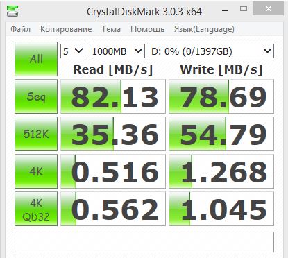

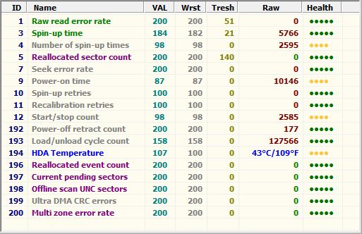

Здравствуйте, есть винт WD Green на 1.5. Иcпользовался около 5 лет, как единственный и основной. Примерно год назад вся система начала жёстко тормозить. Любая операция с перемещением, копированием файлов, установкой игр/программ, распаковкой архивов практически вешала систему. Тормозил даже браузинг в Chrome. В виктории из под системы были тысячи желтых секторов и я уже мысленно прощался с ним. Сейчас я воткнул SSD на систему, а WD оставил пока под файлы. Тормозов теперь не ощущаю. Так как я задумал менять HDD, я решил его ещё раз проверить. Для начала сделал низкоуровневое форматирование. Когда прогнал викторию на чтение/запись на 30%, программа показала всего по паре желтых секторов. S.M.A.R.T. прилагаю. Тест скорости тоже.
Тесты
WD 1.5.JPG [ 53.74 КБ | Просмотров: 1624 ]
CDM.JPG [ 45.7 КБ | Просмотров: 1624 ]
Вопрос. Можно ли ещё спокойно пользоваться данным диском?
Регистрация: 25.03.2015
По СМАРТу с диском никаких проблем нет.
Можете спокойно использовать его.

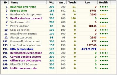

Здравствуйте! Имею "желтый" WD 2TB (WDC WD20EARS-00MVWB0). Работает как накопитель, забит процентов на 70%. Служит более 3.5 лет. Получил вот такой скрин. На сколько его еще хватит и стоит ли немедленно покупать новый на замену? :D
PS скандиском проверку проходит
#77 44 кб
Регистрация: 21.10.2014
А, ну тогда можно расслабиться, "Тревога!" это так просто написано, он же еще в BIOS определяется. Конечно менять, не дожидаясь, пока "петух клюнет". Сколько он проработает - день или год, неизвестно.
