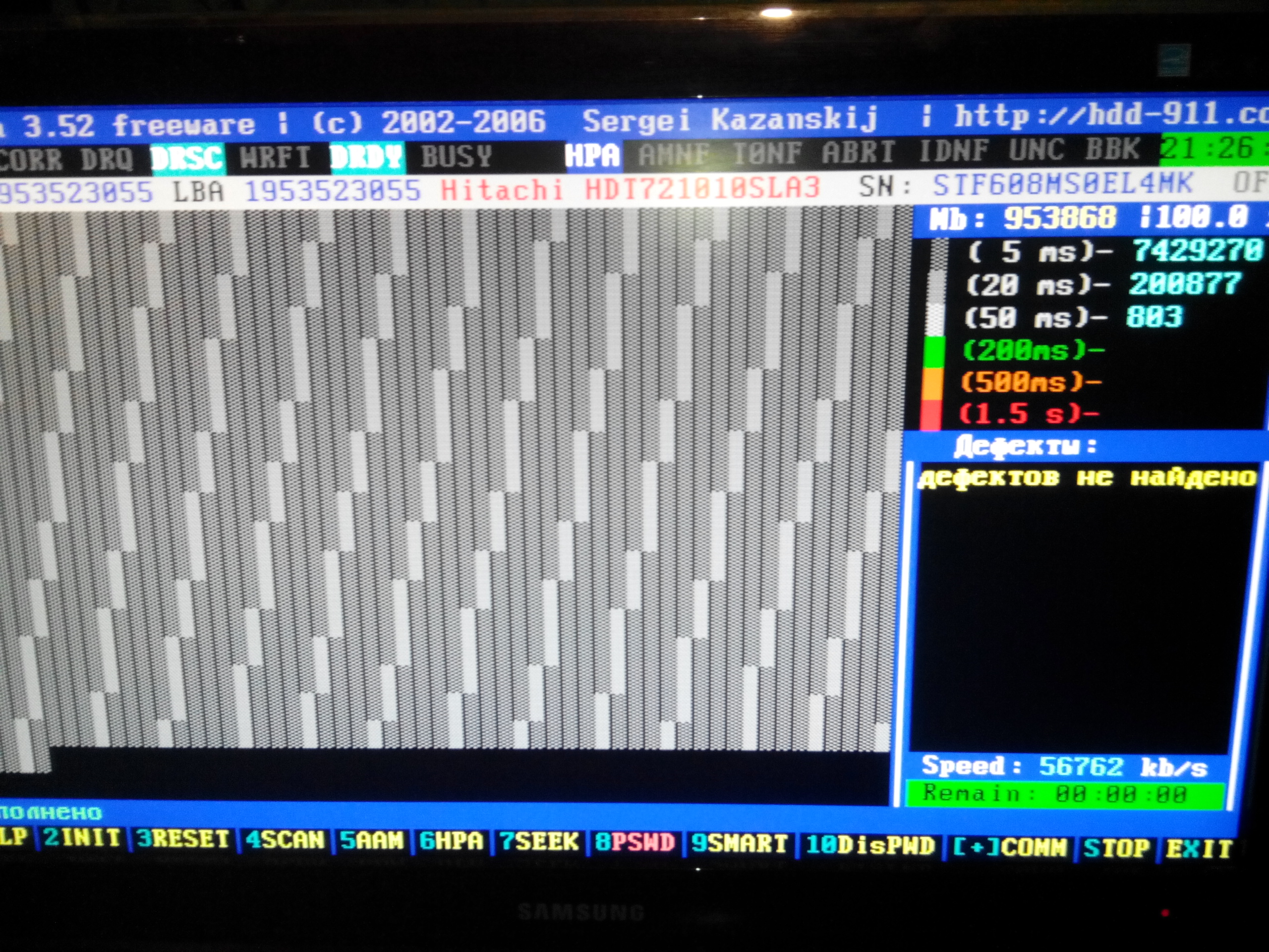

всем привет.Ребят по дешевке достался винт на 1ТБ и вот терзают сомнения поживет он или нет. Что скажите стоит его брать или нет просят 700 рублей.
Люди хорош смотреть высказывайтесь растудыт ее в тр... :diablo: реально интересно будет пациент жить аль нет. До 83% идут в основном сектора с 5мс доступа всего 800+ секторов 20мс дальше 83% в основном 20мс и до 50 мс.
