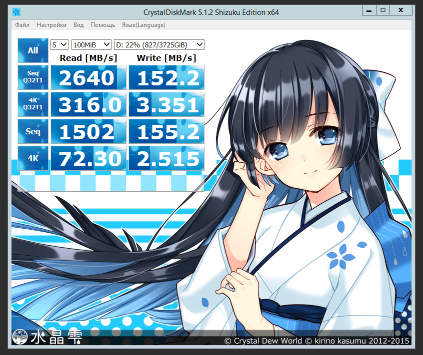

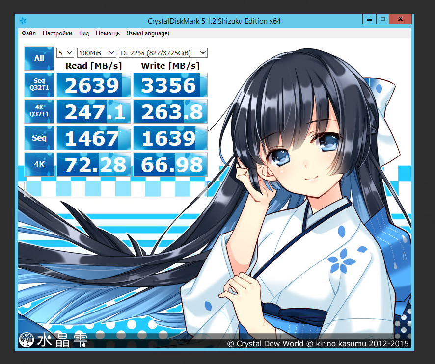

ps вот тебе скорости без врайт бэка и с (фотки подписаны)
c.PNG [ 911.68 КБ | Просмотров: 632 ]
без.PNG [ 921.22 КБ | Просмотров: 632 ]
Аллилуя! И разница говоришь не заметна? Совсем совсем?
Или тебе страшно за данные?

Регистрация: 02.11.2008
В моих задачах нет, поэтому пока не появилось нормального ИБП который 12+ часов держит я был без врайтбэка
