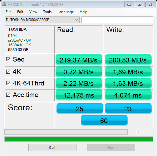

Регистрация: 04.10.2017
coolio писал(а):
Я бы этот взял. Можешь потом запустить тест AS SSD?
as-ssd-bench TOSHIBA MG06ACA6 21.04.2020 16-49-34.png [ 29.82 КБ | Просмотров: 833 ]

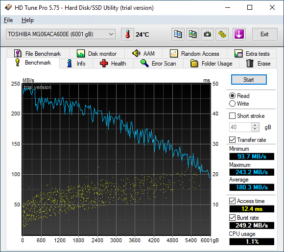

6tbHdTune.png [ 37.13 КБ | Просмотров: 833 ]

xomjakovskij спасибо, линейная скорость впечатляет.
