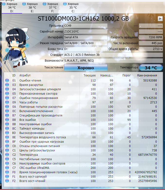

Прошу помощи а то руки опускаются уже. После дефрагментации или обновлении версии bios на "матери" Asrock p67 pro3 появились микро лаги в играх на 1 секунду все зависает и идет дальше с периодичностью 4-9 минут. Перекинул игры на старый хард такой проблемы нет. Биос исключил. Менял кабеля питания и саты менял разъемы sata 2- sata-3. Диску 5 месяцев от роду. Seagate Barracuda ST1000DM003 1tb есть даже видео фриза. https://www.youtube.com/watch?v=5rmPOvii3As 25сек.
Комментарий к файлу: smart
Снимок.PNG [ 671.79 КБ | Просмотров: 2008 ]
