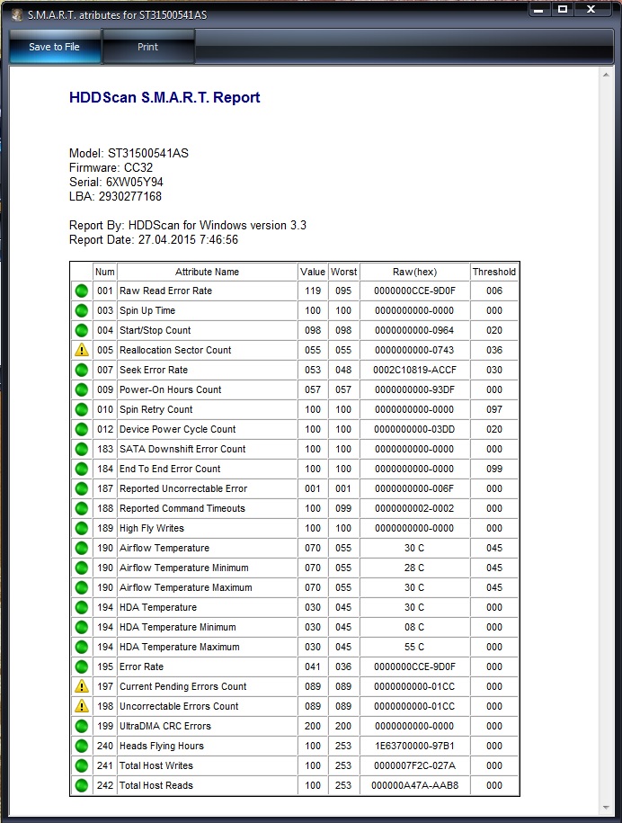

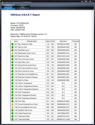

Подскажите,спёкся?
Сделал ремап,но ушёл только 1 из 8. Остальные ERROR. Все сектора идут подряд
SMART
И второй: Делаю ремап,пишет OK,а запускаю Windows и всё равно 1 висит
SMART
Всё делал из-под доса
Можно ли их ещё в нормальное состояние вернуть?
Регистрация: 22.12.2012
ExzoTikFruiT
С такими проблемами, я обычно копирую с диска всё инфу и делаю перезапись викторией или полное форматирование виндой.
Регистрация: 12.10.2011
Sania.
Спасибо. Решил проблему с WD и с Seagate. Только у seagate значение 05 так и осталось равным 72
Значит это были софт бэды.

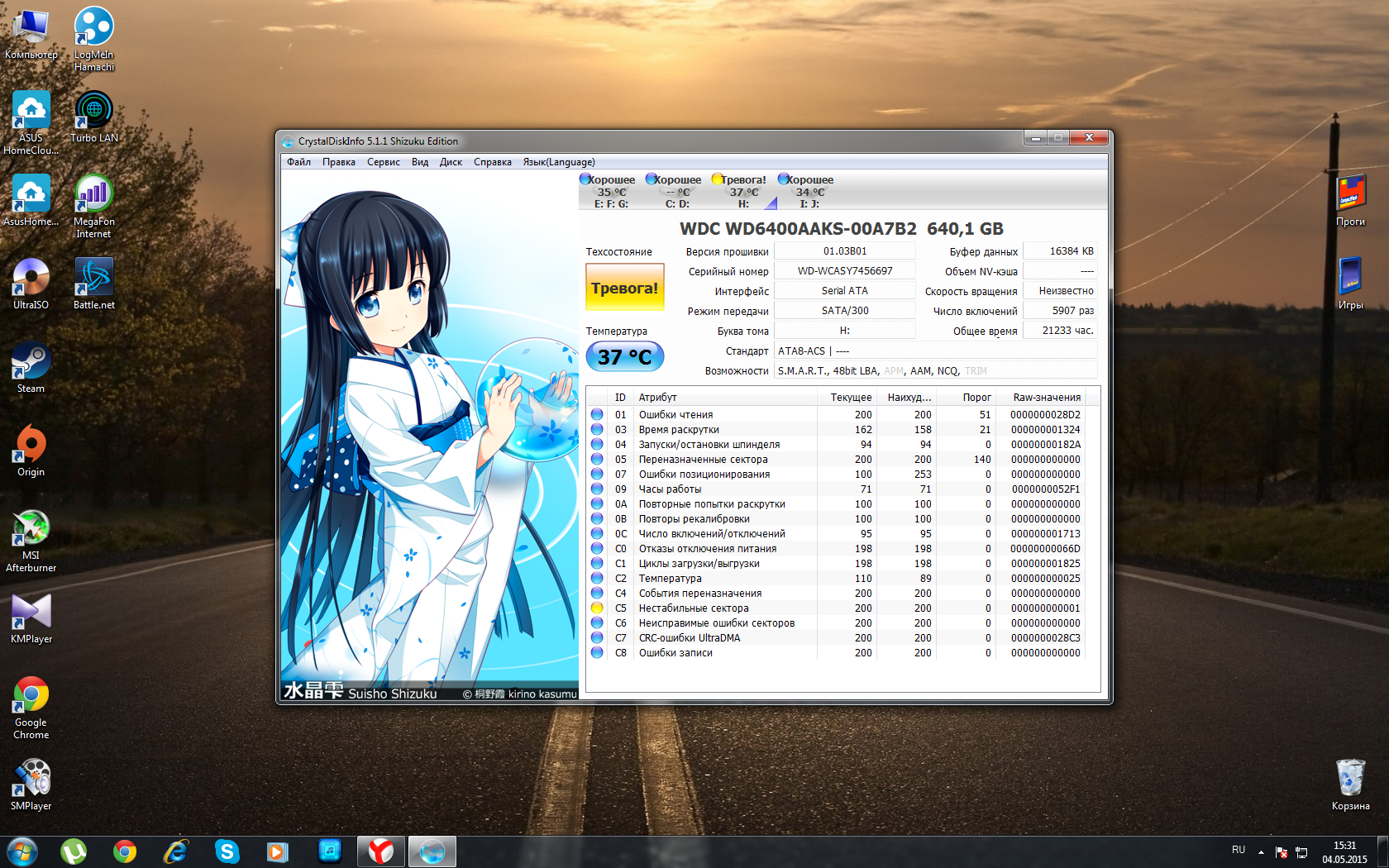

Сегодня, решил запустить Crystaldiskinfo и услышал звук. Думаю, что это.
Смотрю на старом жестком диске тревога, месяц назад не было.
Хотя нестабильные сектора, написано 200 т.е все отлично.
Что винт скоро умрет, чтоли ?
Винчестер вообще пустой, как я его форматнул в январе 2015. Так больше ничего на него не записывал.
