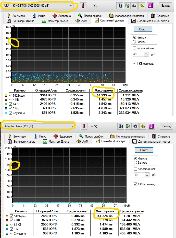

Хитрый John писал(а):
Да и в готовых игровых станциях зачастую мутят страйп из ССД, это более простой и дешевый способ хоть как-то ускорить ДС, чем какая-то экзотика типа PCI-e SSD
stripe для ssd создаёт дополнительные задержки, замедляя высокую изначально скорость работы.
Пруф в студию.
Регистрация: 14.04.2013
Фото: 3
крутите барабан.
ssd.jpg [ 438.25 КБ | Просмотров: 944 ]
находятся блоки с большим временем доступа, если ещё на одном диске это мало будет заметно, то пара и более таких дисков в raid0,1е,5,... принесут ещё большие задержки, пока данные со всех накопителей прибудут. Это отслеживается банальным тестом, а на реальных задачах ещё более сильно заметно.
крутите барабан.
Не поможет.
