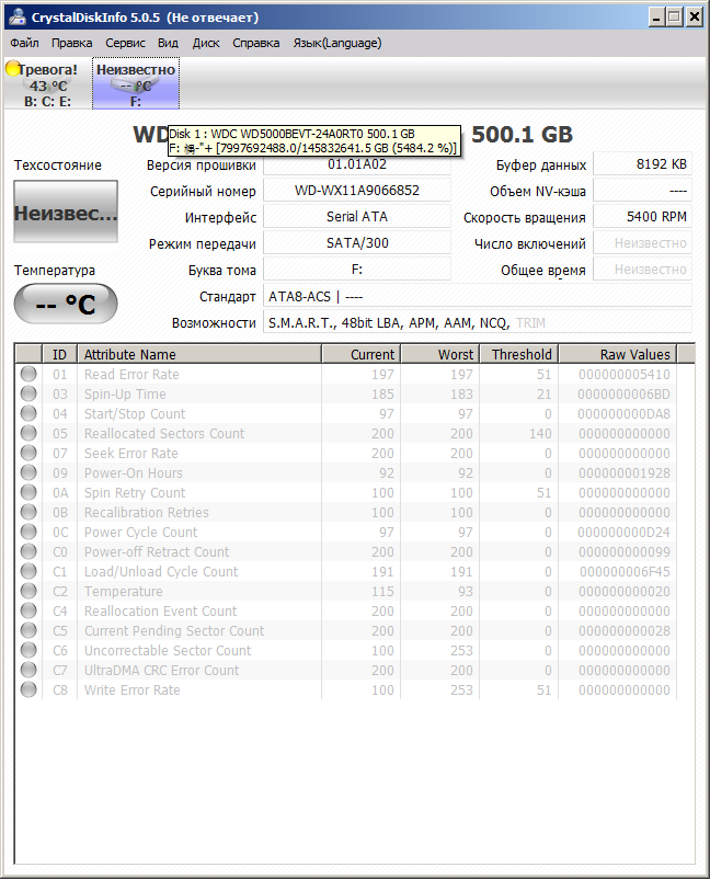

14. Все программы показывают, что у моего винчестера WD температура 70 градусов. Что делать?
По данным техподдержки Western Digital, у винчестеров выпуска с 25 октября 2005 по середину апреля 2006 были проблемы с калибровкой термодатчика, и поэтому он показывает температуру выше реальной на 20 и более градусов. Проблема лечится сменой прошивки.

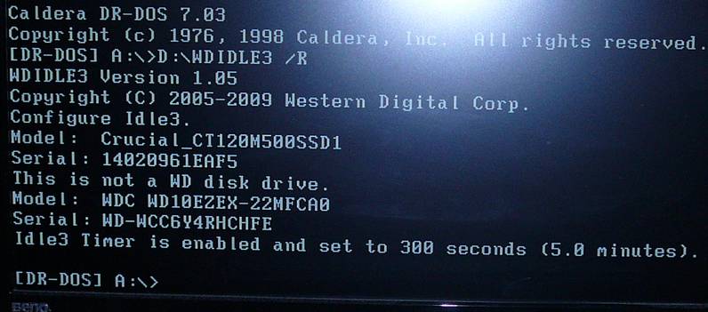

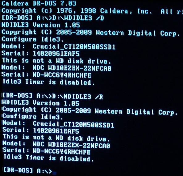

19. Как пользоваться программой wdidle для изменения параметров парковки винчестеров при простое?
wdidle нужно скопировать на загрузочный DOS CD/DVD/флэшку, перевести SATA-контроллер в IDE-режим, на всякий случай отключить другие диски, загрузиться с загрузочного носителя. Далее запустить программу с соответствующими параметрами:
/S [Timer] - устанавливает таймер на время, после которого диск паркует головки в случае отсутствия обращений к нему, в сотнях миллисекунд (параметр может быть равен от 1 до 255). По умолчанию он равен 80, т.е. 80*100 мс=8000 мс=8 с;
/D - запрещает парковку;
/R - отображает текущее значение таймера;
/? - выводит help утилиты.

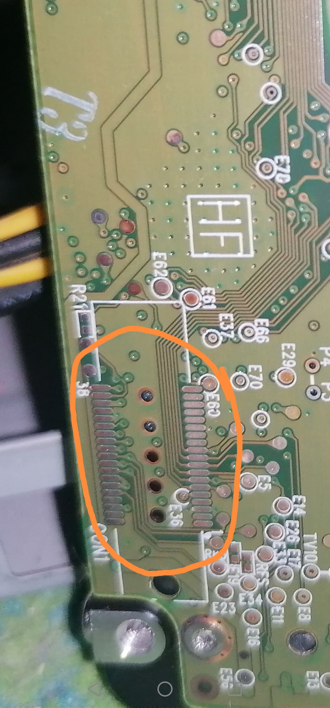

Всем привет. Вчера купил WD Blue на 4 TB и увидел интересную картину #77
Это нормальное явление что контакты и вся разводка сделана из говна которое пожелтело за месяц с момента производства винта, и чем это может грозить допустим лет через пять если винт жив останется?

na-um
Причём виктория, какая разница что она показывает, они не умеет показывать выравнивание секторов. Какие утилиты что показывают? Если выравниватель кажет нормально, наверно вы не туда на утилиты смотрите или на те которые не могут это показать как и виктория.
Patreot
Фото крайне маленькая и ничего не видно. Видимо о без свинцовом припое речь, он окисляется сильно, обычно окись не влияет на жизнь диска, возможно контакты к гермоблоку сильно окислятся и диск нормально перестанет читать и писать, лечится очисткой контактов, я лужу свинцовосодержащие припоем. Остальные дорожки неважно, они не успеют окислится за пять или десять лет и потерять проводимость.

Sania. писал(а):
Patreot
4128x2322 это уже крайне маленькое фото? А вы его скачивали или на превью смотрели? :-) А за объяснения про без свинцовый припой спасибо.

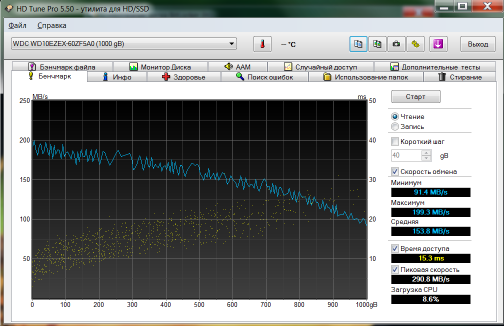

Регистрация: 06.07.2012

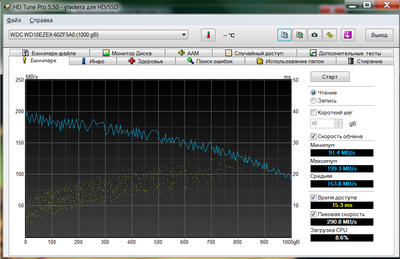

Я под ОС и игры брал такой WD10EZEX-60ZF5A0, остался вполне доволен. 1ТБ, шустрый, холодный, работает 22К часов, альтернативы ему нет.
