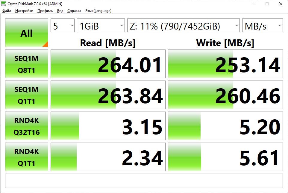

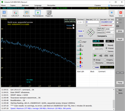

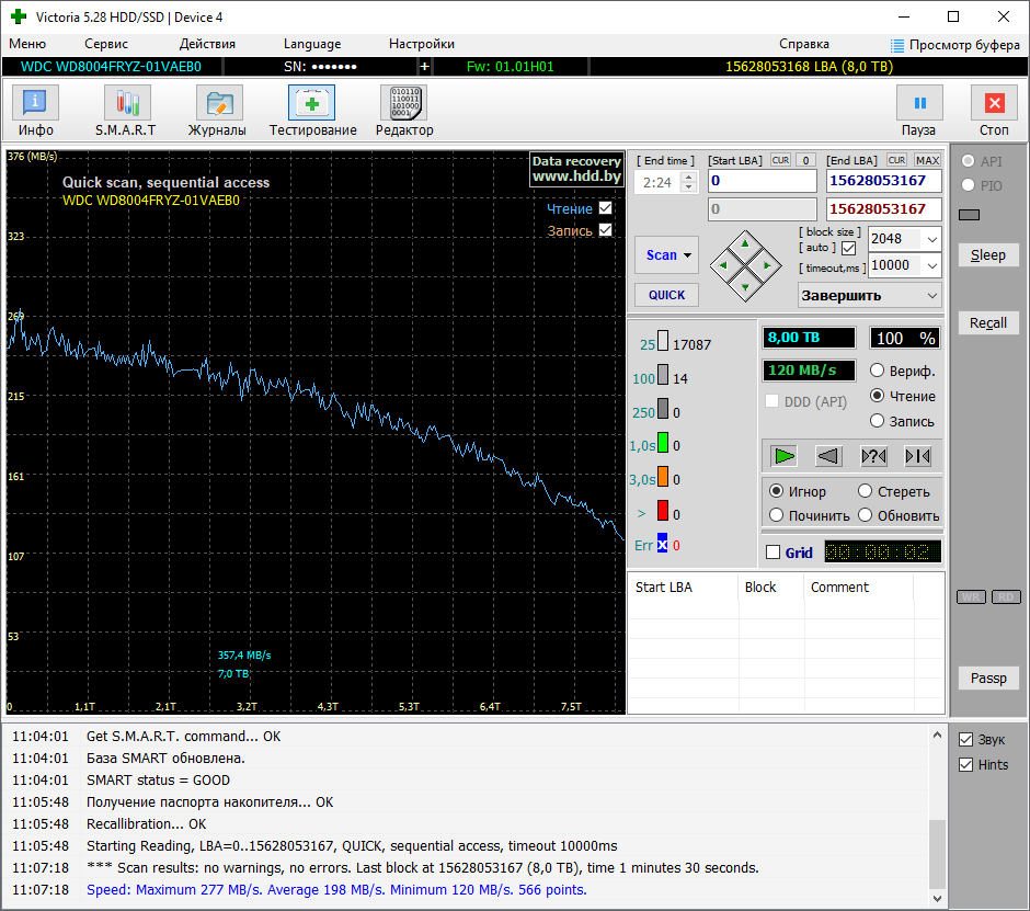

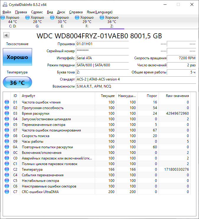

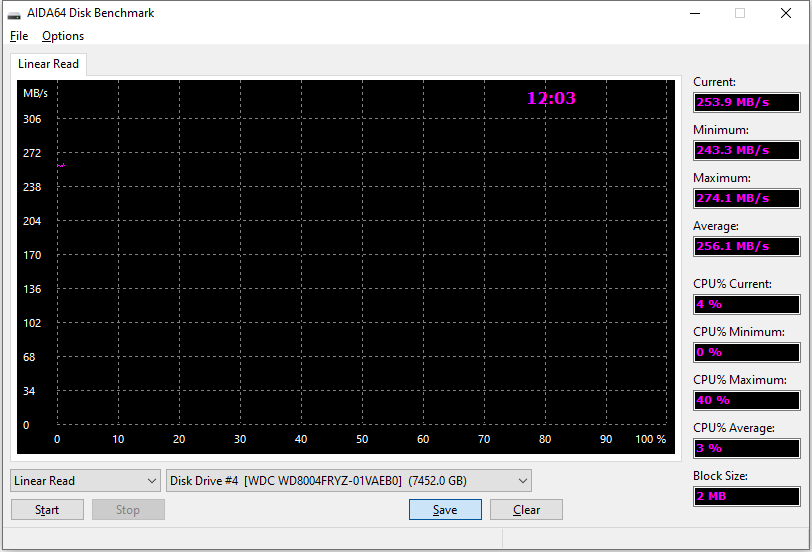

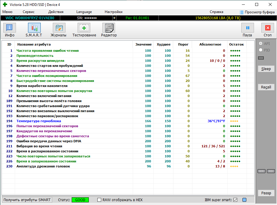

Итак, информация по WD Gold 8tb WD8004FRYZ, может будет для кого-то полезной.
Дата производства 28.02.2020, Таиланд.
Данный диск по сути WD Ultrastar DC HC320 от HGST/Hitachi (даже надпись на этикетке есть Powered by Ultrastar).
Внутри 5 пластин по 1600 Гб.
По температуре:
Условия: корпус - be quiet! Dark Base 900 Pro rev.2, диск в внизу в корзине, непосредственно обдувается 2 вертушками - фронтальной и снизу, всего в корпусе 4 вертушки на вдув и 4 вертушки на выдув. Температура в помещении 25-27 °C.
Диск в простое - 35-37 °C. При записи 800 Гб бэкапа, примерно через 50 минут разогрелся до 40 °C.
По шуму: системный блок стоит на столе, рядом с монитором, в простое диск вообще не слышно, при работе с диском есть еле заметные звуки - в общем, более чем доволен (может, конечно, повезло с конкретным экземпляром).
Смарт, тесты скорости под спойлером.
Открытый вопрос - данный диск PMR или SMR? Может есть где-то достоверная информация?
Почти наверняка без SMR, поскольку эта серия собирается на базе тех же банок, что и воздушные PMR-ные фиолетовые/красные серии. По крайней мере характеристики и внешний вид совпадают (5 пластин по 1,6 гига).
ИМХО 8-ки - это последний нормальный безгелевый вариант, поскольку 10-ки уже слишком горячи.
