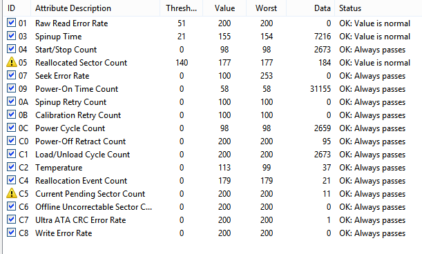

Регистрация: 07.07.2008
Есть у меня WD Green 1000Gb WD10EADS-00L5B1
Который издает такие звуки: http://youtu.be/h4-4E64UHgg
и имеет такой SMART
За год Rellocated Sector Count увеличился с 5 до 184 :(
Есть ли какие-либо варианты спасти хард?

Torned 2 вопроса возникает:
1. Вы написали в другой теме что за 1 год количество увеличилось с 5 =до 184. На такие диски гарантия 2 года. Это значит что если у вас гарантия истекла но 1 год назад она была- то почему вы в гарантию не пошли?
2. Если год назад гарантии уже не было- то почему не продали диск?

Torned
Диски обычно меняются если у них появляются такие проблемы как у вас, похоже начинается сыпаться. Всё что можно попробовать сделать, заремапить кандидаты на ремап так как у вас их 11 штук и возможно звуки прекратятся. Информация на нём всё равно будет портится как и раньше и возможно ускорится этот процесс.
1. На тот момент диску уже почти стукнуло 5 лет.
2. Хм... и что б я выручил с его продажи? Я б сам себе такой диск ни за что б не взял, разве что по цене металлолома.
Sania. писал(а):
Torned
Ремап сотрет данные с диска?
Если есть нюансы в процедуре, опишите, пожалуйста, бо тут я вижу пару вариантов.

Регистрация: 22.12.2012
Конечно нет, те которые уже испорченные и без ремапа не читаемы, но если кондидаты на ремап в зоне где MFT то может и слететь файловая система, так что лучше иметь бэкап в любом случае.
Лучшая процедура копия всего на другой диск и перезапись диска викой.
ERASE?
После ERASE, я так понял, REMAP уже не нужно запускать, да?
Нет, перезапись, write. Если заремапятся не надо Remap.
Хорошо, а сделал write. Какие параметры и цифры мне подскажут что железка станет работать более уверенно и предсказуемо :shock: ?
Write обнулит Rellocated Sector Count?
Torned писал(а):
Какие параметры и цифры мне подскажут что железка станет работать более уверенно и предсказуемо ?
Предсказуемее и увереннее работать ничего не даст, только бэкапы важной инфы. Диски расходники и не надо ждать от них удивительного выздоровления, возможно станет лучше ему, может придётся менять, зато умрёт когда вы будите ожидать. Будет увеличиваться битые сектора или нет неизвестна, потому всегда меняют на новые, а этот под неважные данные и для временного хранения оставляют.
Конечно нет, наоборот может увеличится если повезёт. Вы не поняли сути этого атрибута, там записи о битых секторах, сектора никогда не лечатся, они только заменяются на здоровые которые зарезервированы под эти нужды на диске.
