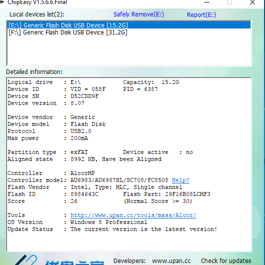

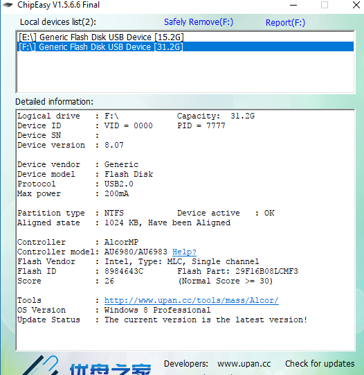

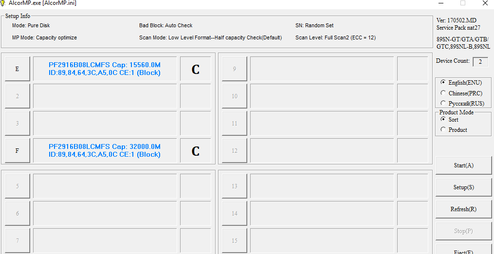

Здравствуйте, помогите пожалуйста разобраться, имеется флешка нонейм вроде как на 32 гб, отформатировал её в НТФС, пользовался и как-то она странно начала работать то файлы на ней типа битые то пропадали и ничего не занимали, вроде как получается что размер её реальный меньше.
Короче решил я её отформатировать низкоуровневым форматированием через программу Hard Disk Low Level Format Tool, отформатировал, потом средствами виндовс ещё раз отформатировал, высунул и вставил в телефон - не определяется, вставил в комп - не появляется но в диспетчере задач её видно, восстановил флешку с помощью программы AlcorMP но размер флешки стал 15 ГБ, кстати до форматирования её VID был 0000 PID 7777, а сейчас VID 058F PID 6387, на чипе на флешке написано 29f16b08/cmfp, так же на нём есть цифры 16 гб, что тоже вызвало у меня подозрение, помогите разобраться это получается теперь стал реальный размер флешки или я её поломал стоит ли пытаться вернуть 32 гб? Помогите найти программу под неё чтобы восстановить, а то меня как занесло на китайские сайты это ужас был, еле поудалял потом всё. Два дня уже мучаюсь устанавливая всякое говно на комп.
Так же есть аналогичная флешка но на ней до сих пор вроде как 32м гб, скрины двух флешек прилагаю.
Добавлено спустя 2 часа 34 минуты 34 секунды:
Проверил вторую флешку, таки развод с ними, 15.2 гб реальная вместительность

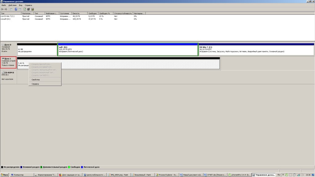

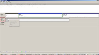

Всем привет. Такая ситуация:
Срочно понадобилась флэшка. СанДиск 8 ГБ. Вставил в ноут- она ку-ку. Попросила отформатироваться. Для начала Отказался.
Она не распозналась как накопитель в системе. ОС 7ка.
Потом при попытке все ж отформатировать сказала что защищена от записи. Залез в Управлениями дисками и увидел такую печальную картину.
Бе222зымянный.jpg [ 60.4 КБ | Просмотров: 14239 ]
Из такого состояния можно ее как то поднять /реанимировать штатными средствами винды 7ки ?

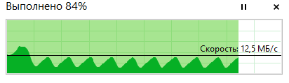

как избавиться от волнообразного копирования на флэшку? флэшка из китая на 64 гб, доступно 58,5 гб, проверено.
скорость от 0 до 12,5 прыгает.

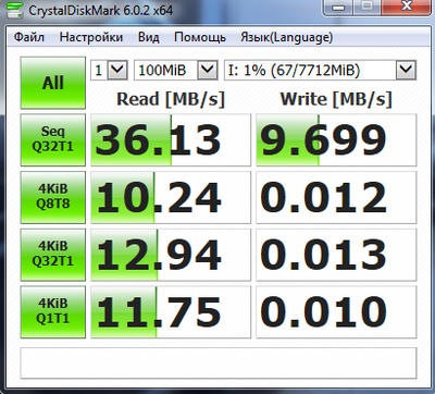

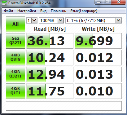

Имеется флешка CORSAIR Voyager на 8Гб (USB3.0) - такая.
Пользовался ей очень мало, всего несколько раз ставил с нее ОС + буквально 5-6 раз использовал для переноса файлов, остальное время просто лежала в столе.
Понадобилось установить ОС, отформатировал ее и в UltraISO стал записывать загрузочный диск и обнаружил, что скорость записи на нее всего порядка 200 Кб/с. Запись прервал, проверил скорость по CrystalDiskMark, вышло следующее:
134a-d711-8977-ce79.png [ 55.15 КБ | Просмотров: 13476 ]
После проверил ее h2testw, оказалось все нормально:
Warning: Only 7635 of 7711 MByte tested.
Test finished without errors.
You can now delete the test files *.h2w or verify them again.
Writing speed: 7.61 MByte/s
Reading speed: 33.0 MByte/s
H2testw v1.4
Так же форматировал при помощи HP USB Disk Storage Format Tool - результатов не дало.
usbflashinfo дает показывает следующие данные:
Volume: I:
Controller: USBest UT165 A0A
Possible Memory Chip(s):
Samsung K9HCG08U1M
Samsung K9LBG08U0M
Memory Type: MLC
Flash ID: ECD755B6 78
Chip F/W: AM0677
VID: 1B1C
PID: 0AB1
Manufacturer: Corsair
Product: Flash Voyager
Query Vendor ID: Corsair
Query Product ID: Flash Voyager
Query Product Revision: 0.00
Physical Disk Capacity: 8086618112 Bytes
Windows Disk Capacity: 8086482944 Bytes
Internal Tags: 3GZG-QAD2
File System: NTFS
USB Version: 2.00
Declared Power: 98 mA
ContMeas ID: 06EF-01-00
Не скажу сколько точно была скорость раньше, но в UltraISO диск создавался быстро и простое копирование/чтение с нее дискомфорта по скорости не создавало.
Что могло с ней произойти и главное, что можно было бы попытаться предпринять, дабы исправить ситуацию?

Gazeman писал(а):
Flash Drive Information Extractor- программа для получения информации о флешке.
Volume: K:
Controller: Alcor AU6989SN-GT/AU6998SN-GT
Possible Memory Chip(s): Not available - надо полагать это плохо?
Flash ID: 453EA782
Chip Code: 0xE512
Chip F/W: 2A0E
Group: 98
VID: 1005
PID: B113
Manufacturer: USB
Product: FLASH DRIVE
Query Vendor ID: USB
Query Product ID: FLASH DRIVE
Query Product Revision: 8.00
Physical Disk Capacity: 63910707200 Bytes
Windows Disk Capacity: 0 Bytes
Internal Tags: AXWP-SZ74
USB Version: 2.00
Declared Power: 200 mA
ContMeas ID: ADAC-01-00
Microsoft Windows 10 x64 Build 17763

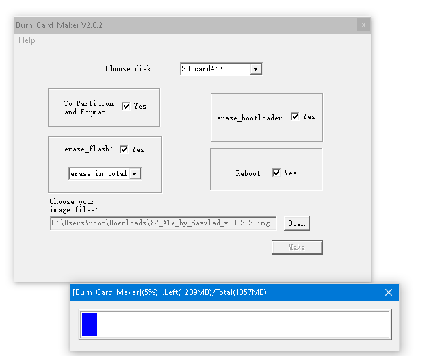

Регистрация: 17.11.2007
есть такая подлая програмка Burn_Card_Maker. хотел с ее помощью сделать флешку для прошивки тв бокса. во время форматирования прога выдала ошибку. в управлении дисками флешку видно, в устройствах тоже определяется нормально, пишет ADATA usb flash grive. могу отформатировать но в мой компьютер ее все равно не видно. Сори никак не могу спойлер сделать, тогда картинку не видно.
Без названия.png [ 20.58 КБ | Просмотров: 11515 ]
