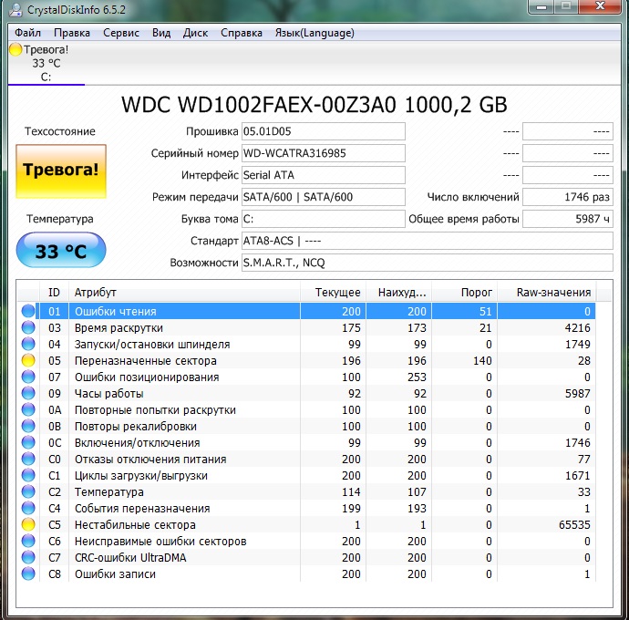

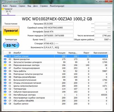

Народ подскажите состояние диска ,а то не понимаю стоит ли уже задумываться о покупке нового или этот ещё послужит :oops:
2.jpg [ 185.11 КБ | Просмотров: 1076 ]
Последний раз редактировалось Владислав_74 11.07.2015 16:04, всего редактировалось 1 раз.
Регистрация: 22.12.2012
Перезапись всего объёма например долгим форматированием и будет видно. Сейчас можно сказать что нужно новый диск покупать.
