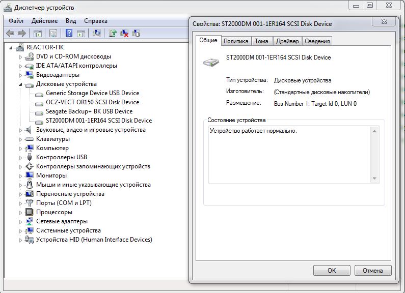

Народ, выручайте!!!
Подключил новый HDD Seagate Barracuda 2 Tb...BIOS его видит, а система не видит...Что делать?
Хочешь изменить мир - начни с себя...
Регистрация: 21.10.2014
REACTOR-07 писал(а):
Что делать?
Скриншоты делать на тему "система не видит" - например, из диспетчера устройств и диспетчера дисков. Потом SMART показать (если в диспетчере устройств есть).
Регистрация: 22.12.2010
Откуда: Нальчик
Один момент...
Снимок0000000000000.JPG [ 92.37 КБ | Просмотров: 1324 ]
Добавлено спустя 6 минут 54 секунды:
Смарт как сделать?
А то что-то "не определяется" не видно))
Смарт как сделать?
В "шапке" темы под большими синими буквами.
Добавлено спустя 5 минут 31 секунду:
:lol: Только сейчас дошло:
Наверное, в "управлении дисками" будет "не проинициализирован"? Так инициализируйте его правой кнопкой, создавайте том и форматируйте. И никаких смартов не надо - он новый и исправный. Так и должно быть.

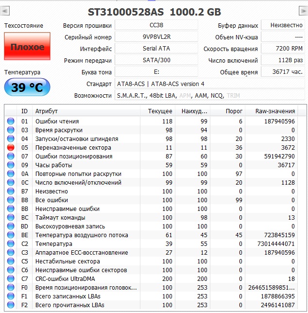

Регистрация: 31.03.2009
Вопрос.
Вчера вечером услышал неприятный звук из винта.
Открыл смарт... Все тихо, открыл журнал событий, все тихо...Думаю что-то странное.
Сегодня сижу за компом в друг вылезает хрень что надо архивировать файлы и все такое.
Смотрю опять журналы и вижу:
Драйвер определил, что устройство \Device\Harddisk3\DR3 предупреждает о своем отказе. Немедленно создайте архивную копию данных и замените жесткий диск. Надвигается неизбежный отказ оборудования.
Думаю ну зашибись блин...
Открываю смарт, и вижу вдруг 3672 переназначенных сектора.
А теперь думаю, что могло вызвать такое, вибрация? Допустим была...
Время? Прилично работает но самсунг в 2 раза больше и ему пофиг.
Производитель? Из всех винтов что у меня были это 2й который выходит из строя и тоже сигейт.
Вообщем основное что меня сейчас интересует. Какова вероятность что все будет тихо и спокойно? Может винт еще сможет работать? У меня системный сигейт похожее выдал, там вдруг появилось 2 бэд сектора сразу, но это было так-же неожиданно и без изменений.
Просто я знаю что когда винт начинает сыпаца, как правило куча в нестабильных и неисправных, плавно переплывающая в БЭД и без остановки.
sdfsdafsd.jpg [ 196.11 КБ | Просмотров: 1159 ]
Регистрация: 22.12.2012
Roosky
делайте что хотите без вопросов и покажется что никто вас не обманывает. Зачем спрашивать если всё равно не верить ничему?
jeka101
Диск посыпался и приходит конец, не лечится, то что больше попались сегейты менее терпимые к вибрациям совпадение.
