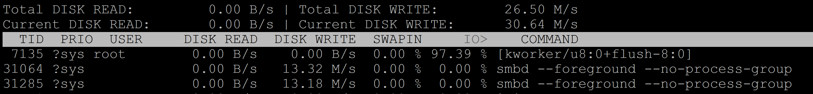

А вот так по скорости:
картинка
5тб.PNG [ 52.8 КБ | Просмотров: 497 ]
