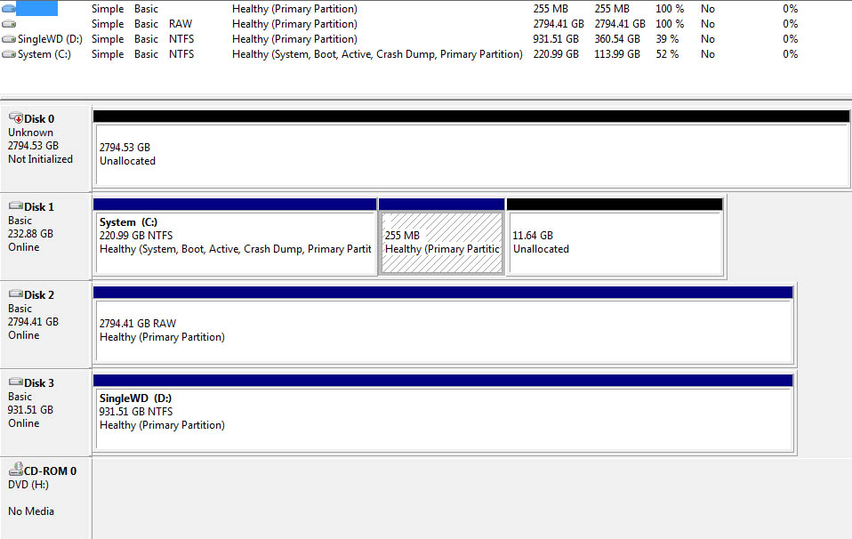

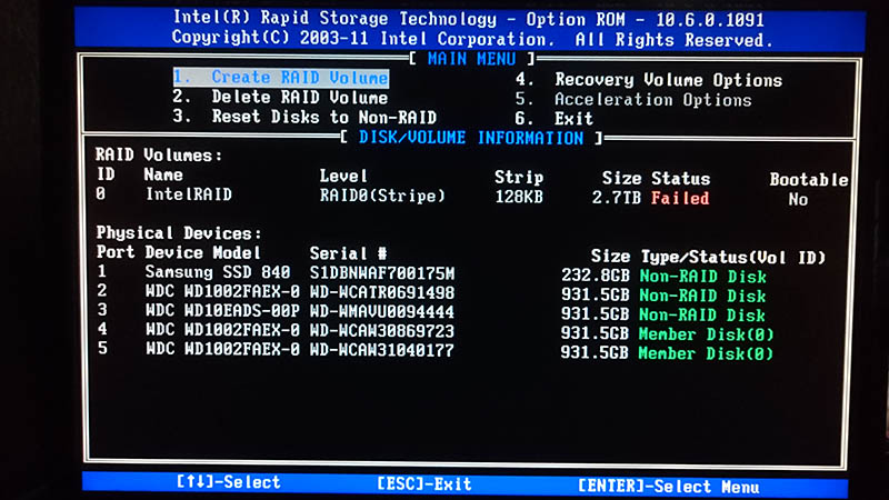

Друзья! Отвалился один диск из 3 из raid0 массива (софт, биос) после обновления дров на МП. Есть ли шанс хотя бы вытащить из него информацию? Создал тему отдельную, но она уползает вниз быстро, товарищ посоветовал в эту ветку обратится.
Комментарий к файлу: 3 х FAEX были в массиве

Если третий диск живой, то надо их подключить в ide режиме и попытаться r-studio или raid reconstructor-ом увидеть на них рейд.
Если информация важная (хотя вряд ли, раз она на рейд0 находилась), то лучше этого всего не делать и сразу отдать в контору по восстановлению.

Если на Интеловской матери развалился Рейд, и при этом диски живые, пусть даже с нестабильными секторами,
то так как такой рейд имеет свойство почему то разваливаться на ровном месте, мне приходилось :
1. удаляешь рейд целиком,
2. пересоздаешь его полностью идентичными параметрами строго 1-в-1
3. Через MiniTool сканируешь на восстановление раздела и в "два клика" вотсстанвливается.
Лучше если массив был в GPT, отступ в 128 Мб благоприятнее как фактор риска.
Если диск не помер и просто схватил ремапы, то его можно подвергнуть скану викторией просто по сырому и воткнуть обратно и должно завестись без всяких контор.
Далее безо всяких контор есть Raid Reconstructor и всякие хорошие софтины чтобы поднять его на бекап.
