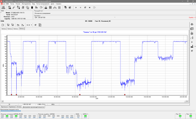

Регистрация: 02.05.2006
briancev
Столкнетесь сами, когда неудачная ситуация возникнет. На тестах вы такую ситуацию не создадите.
На сигейт ST1000LM035 сутки копировал терабайт, вместо пары часов. средняя скорость около 9 mb/c
А это график записи сразу после заполнения кеша.
В отдельные момент скорость падает вообще до нуля, и комплекс их пытается, как сбои пометить, чтобы скрыть в заводские дефекты. Хотя это совсем не сбои, а просто дикие тормоза.
Башку сломаете, чтобы нужный тест сделать, который такой график покажет. ))
