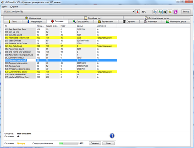

Заметил пару дней назад, что фильм в процессе подтормаживает периодически + звук изменился работы , на более шумный, решил сделать смарт, по моим небольшим знаниям в данной области решил спросить стоит ли что-то делать самому: попробовать шлейф поменять может? или какие-то действия в программмах произвести нехитрые, т.к. на остальное особо времени нет и желания, легче новый купить, т.к. после покупки ссд, особо не пользуюсь данным хдд, только как хранилище временное для файлов или соло-игры устанавливаю + музыка.
smart.jpg [ 189.24 КБ | Просмотров: 1271 ]
Регистрация: 22.12.2012
Диск нужно заменить, он посыпался, что-то делать нет смысла.
Регистрация: 23.09.2014
спасибо, так и подумал, что клиент скорее мертв. :old_sad:

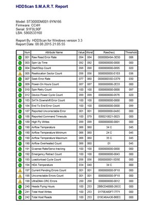

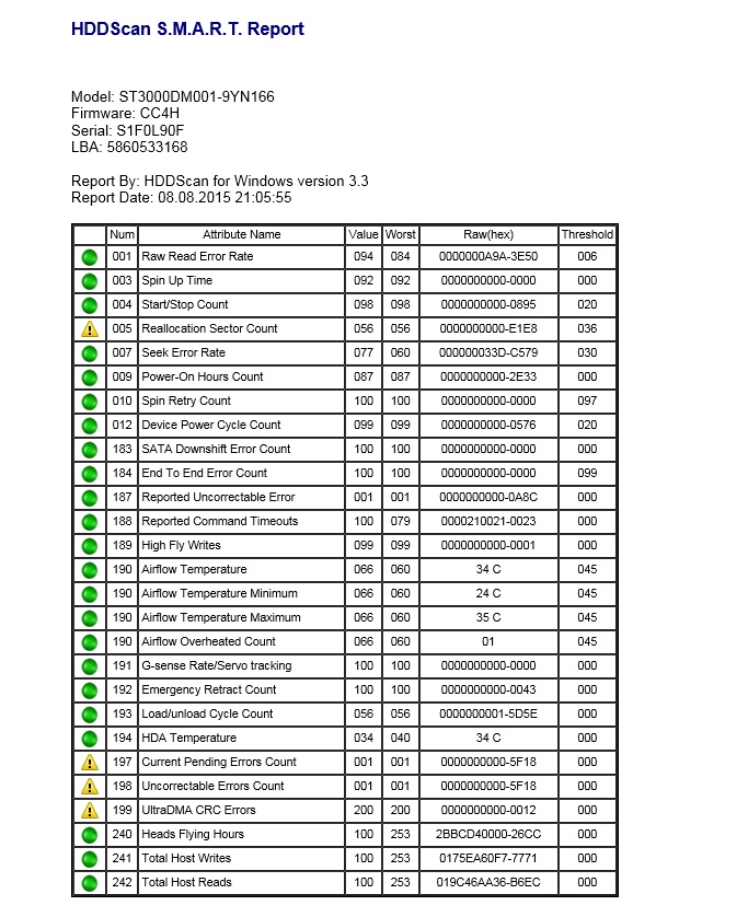

диск seagate st33500418as. перестала запускаться система windows (синий экран смерти).
больше компьютер не запускается. запустил livecd с флешки.
описание ошибки (программа bluescreenview):
CRITICAL_OBJECT_TERMINATION
STOP: 0x000000f4
проверяю жесткий диск программой victoria 4.46b
очень много ошибок. спустя какое-то время теста:
это нормально?
можно ли как-то исправить эти ошибки или стоит покупать новый диск?
Регистрация: 02.05.2006
oboltysrus
Нужно знать какой характер ошибок.
UNC,AMNF,ABRT
UNC иногда можно исправить, остальные нет.
Регистрация: 15.05.2009
Tomset
Может отвалился?
Виктория показывает ABRT.
Последний раз редактировалось nso 13.08.2015 9:24, всего редактировалось 1 раз.
nso
Второй картинки не было, когда отвечал.
ABRT - отказ от выполнения команды.
Зависает на разбитых местах или из-за мертвой головы.
Смарт скорее всего уже не обновляется из-за отсутствия записи.
Ремонтировать, вероятнее всего, бессмысленно,
Данные скорее всего можно еще восстановить, если обойти сбойное место.
