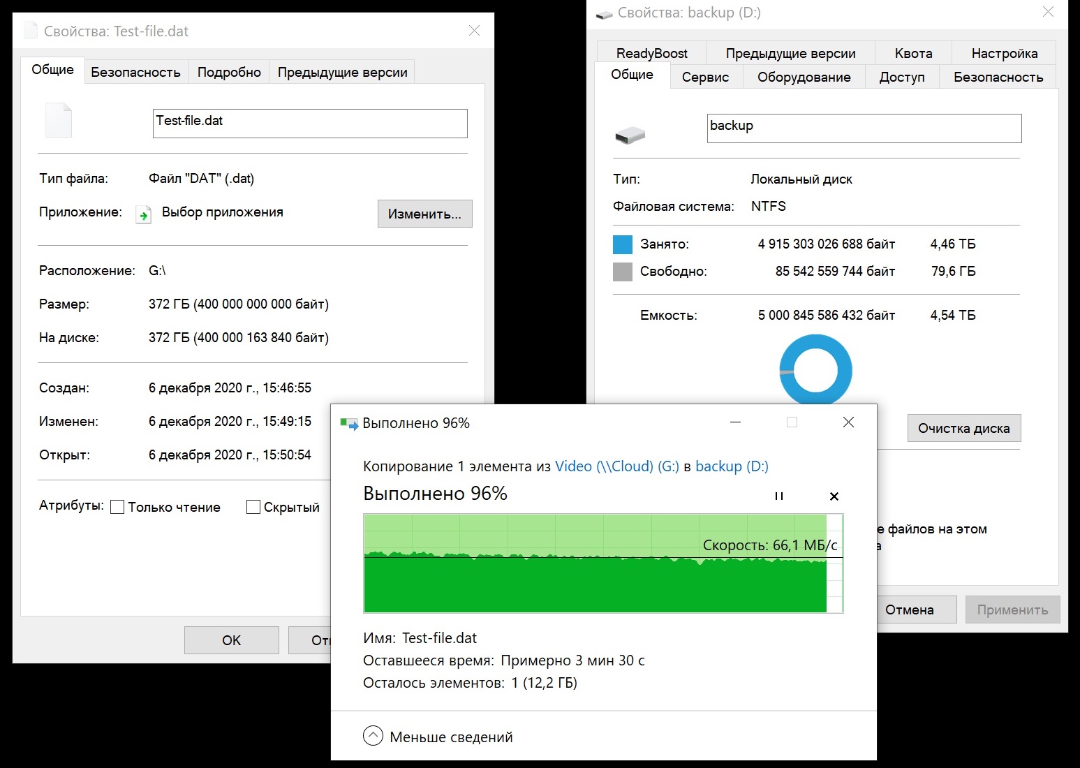

Ради интереса проверил, скопировал 400 гиговый файл на полностью забитый диск, никаких катастрофических падений скорости не увидел. Это еще притом, что копировал с NAS на внешний диск подключенный по USB.
Также здесь еще один товарищ заикался про шум, так вот на фоне 2-х вертушек Ноктуа работающих на 700 оборотах, диск лежащий на компе едва ли можно расслышать с расстояния полуметра.
И что проверяете? сеть и USB.
5-ти терабайтник должен давать скорость под 200 MB/c, но уж ни как не 66.
А задержки уже будут связаны с конкретной моделью, которую вы не указываете, и режимом, один поток или много.
Один непрерывный поток, хард может сразу на место писать. Раскидывать по лентам потом ничего не придется и задержек не будет.

Tomset Какой 5-ти терабайтник? Ноутбучный на 5400 оборотов?
Бери обычный винт на 7200 и будет у него скорость под 200 и соответствующий этой скорости уровень шума. А у этого при подключении по сата, если не изменяет память скорость в районе 120 мегабайт, что вполне достаточно для повседневных задач. Но никак не 5 мегабайт как ты заявлял ранее.
PS Я лишь попытался смоделировать ситуацию обозначенную выше на имеющейся в моем распоряжении технической базе. Разбирать комп и тягать туда сюда винты, чтобы доказать что-либо форумным троллям, никакого желания нету.
:bandhead:
Емкость диска 5 терабайт, соответственно и плотность записи высокая, которая и определяет скорость передачи.
Обороты на скорость передачи, практически не влияют. Выше обороты - ниже плотность записи. Только на время позиционирования.
у 5400 порядка 21 ms. у 7200 порядка 13 ms, в среднем.

briancev
Достаточно у двух близких семейств, с теми же головками и блинами, зонную таблицу взглянуть у дисков на 5400 и 7200 чтобы это увидеть.
WD10EZEX-00BN5A0 - 7200
Таблица зонного распределения
Количество зон.......................... : 61
NN :Beg LBA : End LBA : SPT0 : SPT1
1 :0 : 0 : 1578 : 1578
2 :0 : 53 127 151 : 404 : 448
3 :53 127 152 : 106 940 343 : 401 : 444
WD10EZRX-00A8LB0 -5400
1 :0 : 0 : 1682 : 1682
2 :0 : 43 717 023 : 494 : 494
3 :43 717 024 : 88 258 959 : 494 : 494
Оба диска с AF
А теперь возьмите калькулятор и посчитайте, какая максимальная скорость возможна во 2-й зоне пользовательской области при каждой скорости.
Первая зона это служебка. где сектора не 4k, а 512.
Надо не только рекламный треп читать в интернете про диски, но и как они устроены. ;)

5 терабайт ноутбучный пока в работе, как закончу, тоже смогу зонную таблицу показать.
Добавлено спустя 5 минут 2 секунды:
Хотя нашел в ресурсах ST5000LM000-2AN170-
сигейт даже сам скорость считает.
ZonesPerHd 96
Log ZonesPerHd 97
Head 0, PhyCyls 000000-05E752, LogCyls 000000-05E446
Physical Logical Sec Sym Sym Data
Zn Cylinders Cylinders Track Wedge Track Rate
00 000000-000A8B 000000-000A8B 01A4 0E5E 00155648 1573.730
01 0014DC-001DA5 0014DC-001DA5 01A2 0E5D 00155358 1572.875
02 001DA6-002AE3 001DA6-002AE3 01A1 0E42 00152D28 1562.133
Нулевая зона у сигейтоа сразу пользовательская.
служебка в конце.
157 MB/s. а вовсе не 66.
