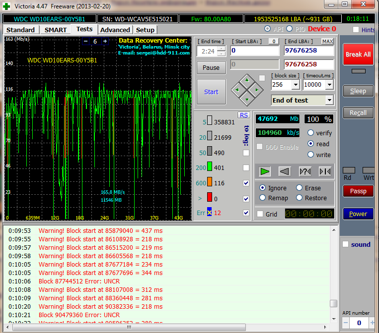

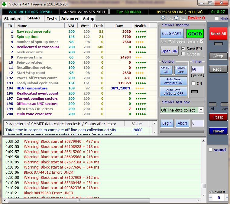

Здравствуйте! Недавно сделал проверку в Victoria 3,5 и нашел 24 дефектных сектора, advanced remap смог устранить только 12 если что делал все из под DOSa.
Так как бэкап у меня есть, и все важные данные в облаках, решил сделать Erase, но и это не помогло все те же 12 бэдов.
При этом находятся они в самом начале на первых 5% харда. Как я понимаю порезать винт в Виктории можно только с конца?
А если скажем в Акронисе там где бэды оставить не размеченное пространство проблему это решит?
Есть ли смысл делать затирание в Виктории первых 5% процентов(я имею ввиду за место чтения поставить запись)? Или это уже никак не поможет?

Какой то график чтения подозрительный. Вообще вполне реально оставить область с бэдами неразмеченной, и все должно нормально работать. Но у вас и остальная часть какая то стрёмная.
Это если, что график конкретно того участка где бэды. То есть первых 5% винта, или 50 гб там где системный диск.
Полную проверку я делал в из под ДОС. А здесь специально для скрина запустил. На остальных 95% бэдов нет.
То есть затирать нулями нет смысла?

Поменяйте, у вас в смарте фигурировали интерфейсные ошибки, контакты почистите, только аккуратно.
