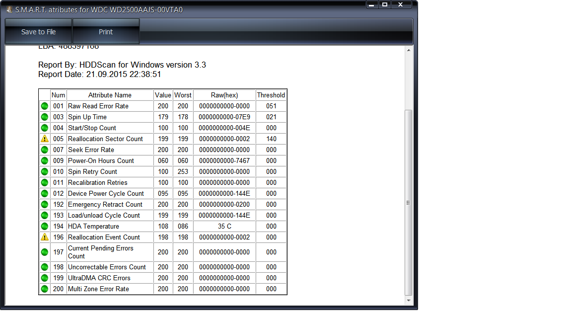

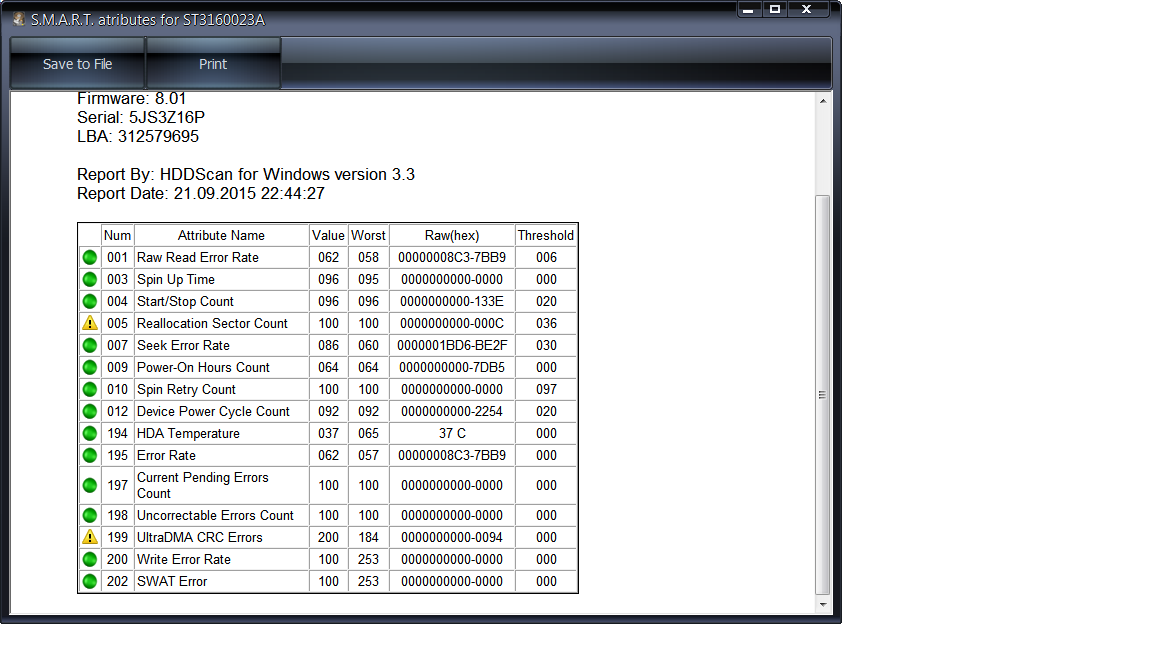

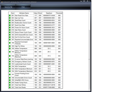

подскажите в каком состоянии винты,а то иногда система подтормаживает.

Регистрация: 16.10.2009
Glog007
На 1ом и 3ем диске есть переназначенные бэд сектора, 2ой диск по смарту полностью исправный. На 3ем если бэды не растут, можно эксплуатировать довольно долго.

Регистрация: 22.12.2012
Glog007
Тормоза могут быть из-за первого, ошибки на интерфейсе попадаются, замените кабели интерфейсный ему. Возможно проблемы были и из-за первого и второго, так как там есть переназначенные сектора и при операции переназначения появляются тормоза. Просканируйте викторией диски, может есть ещё проблемы которые появятся во время работы.
