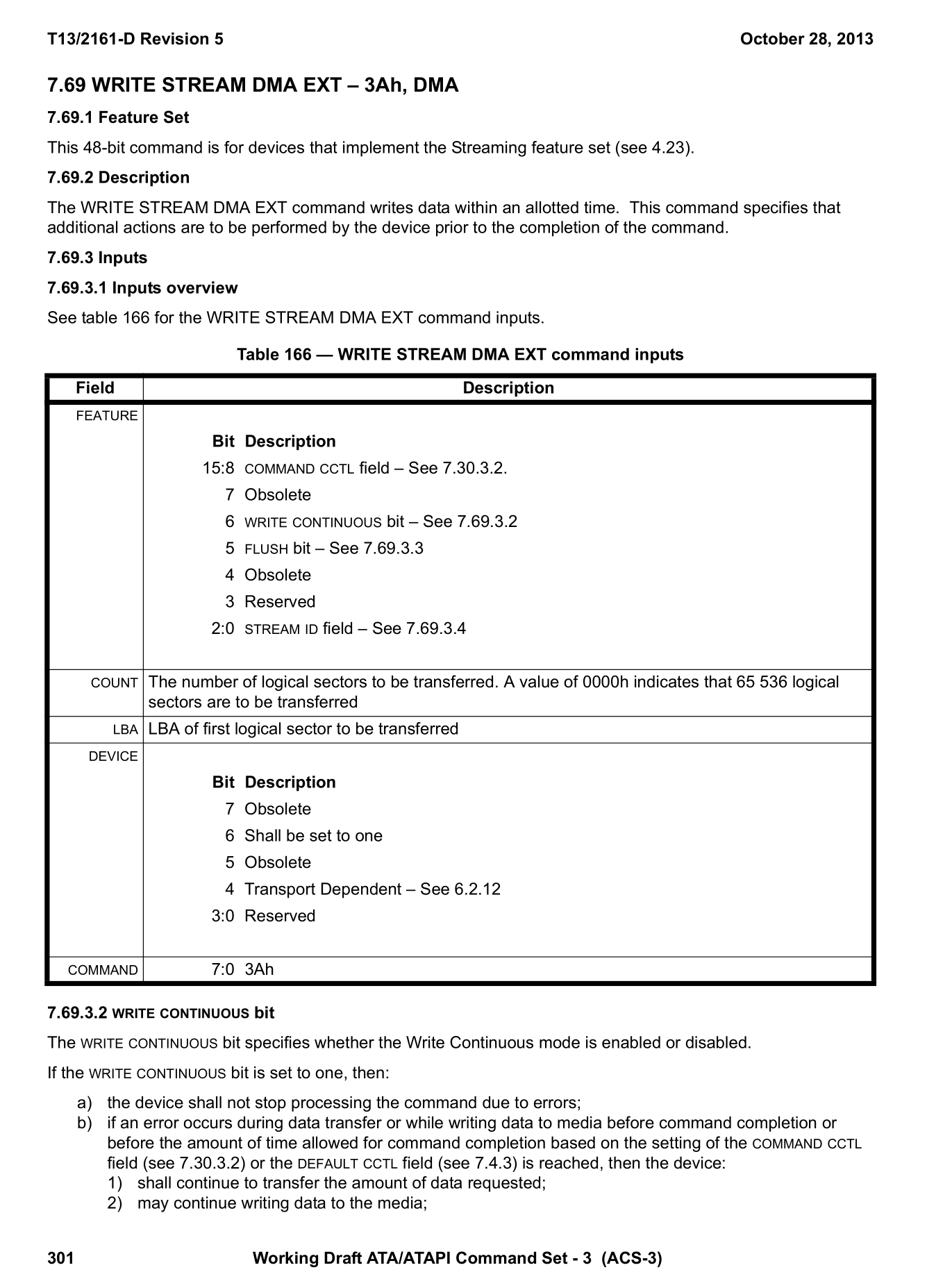

По поводу дисков для видеорегистраторов - там всё просто. По сути отличаются они поддержкой отдельных комманд для записи/чтения данных, которые в частности допускают пропуск ошибок (как выше и говорили). Только вот это требует именно использования этих комманд (что должны делать писалки видео), при работе с обычными файлами обычным образом никакой разницы с обычными дисками нет. Поэтому их споконо можно использовать в пк/нас-е и вообще где угодно, но при этом дополнительный функционал за который вроде как заплачено просто не используется.
write stream
write_stream.PNG [ 236.89 КБ | Просмотров: 1204 ]

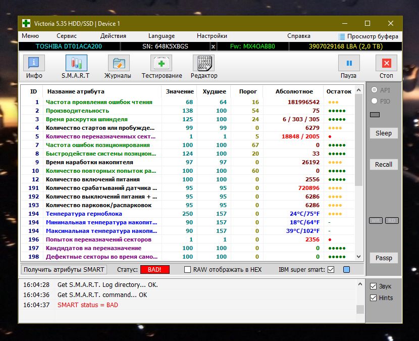

Посоветуйте HDD до 2 Тб. Для обычного домашнего РС, диск чисто по игры (SSD не надо, это уже другая весовая и ценовая категории). А то кажись моя Тошиба где крутятся игры готовится представится. Несколько дней назад бэдами и тормозными блоками посыпал что мама не горюй. Даже Стим минут по 5 запускает.
p.s. или может можно как то перенести игры в другое место диска где блоки еще живые и скорость еще более-менее? :oops:
Если нельзя то скину его под Shadow Play. Коль там загнется то и бог с ним, реплей не жалко хоть будет.
диск.jpg [ 212.75 КБ | Просмотров: 898 ]
Диск труп, смысла с ним возиться нет никакого. Нет гарантии, что с него получится взять все данные, которые он сейчас хранит.
У меня там только игры. Посему если и помрет то невелика потеря, сохранения ныне в облаках и гуглдиске. Просто хотелось бы вытянуть его хотя бы до мая месяца т.к. покупка нового винта в мои планы на обозримые 2-3 месяца не входила, а это от 4 до 6 т.руб. Хотелось бы как то сдвинуть данные с этого участка. Виктория показывает что там проблема в районе от 200 до 540 Гб, как раз где по сути все игры. Думал что может можно как то сдвинуть все данные чуть дальше, ведь дальше то он по скорости идет без проблем. Просадка именно в этом интервале, от 200 до 540 гб.
Да и под реплеями я думаю он еще довольно долго прослужит, а коль загнется то и туда ему дорога. WD на 320 гб с красными секторами уже 8 лет реплеи пишет и умирать не собирается.
Удалить раздел. Создать несколько разделов так, чтобы некоторые из них не попадали на дохлые места. Те разделы которые в дохлых местах не использовать. Это старо как мир, но в целом на диске в таком состоянии это онанизм и потеря времени ИМХО.
"Красные сектора" ничего сами по себе не значат. А вот показания смарта говорят о том, что данный диск труп. И использовать его хоть для чего то странная затея, можно с тем же успехом просто в /dev/null писать, раз данные совершенно не нужные.
Да вот что то вроде этого. Ибо после 597 Гб он шпарит в свои честные 140-150 МБ\с, еще полчаса до завершения но я более чем уверен что даже серых секторов больше не будет. Он что называется затерся где в основном как раз все игры и стоят (и я больше чем уверен что самые дохлые сектора на L4D и KF2 ибо др*чу в них больше всего :haha: но сие ИМХо). Т.е. просто сдвинуть этот массив с играми дальше допустим 600 Гб и пусть дальше оно крутится.

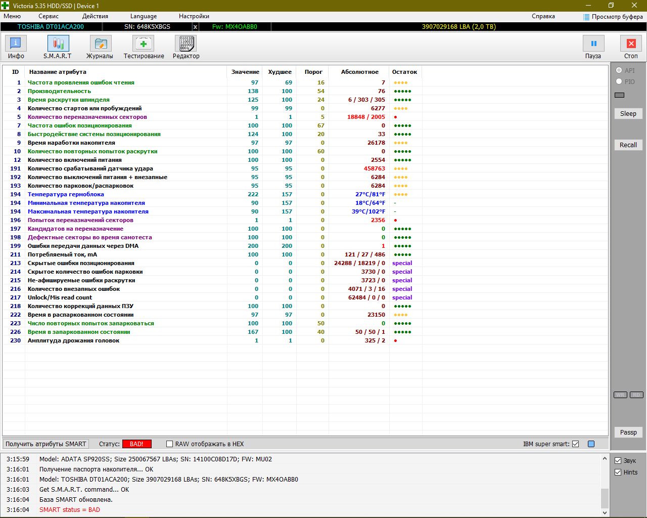

Мне одному кажется что за пару дней диск, если верить информации от датчика срабатывания удара, попинали не пиная почти 300000 раз, будто он не в системном блоке стоит, а в тракторе катающимся по бездорожью. Короче диск определенно, как уже отметили выше, собирается к :angel:
диск 1.jpg [ 124.82 КБ | Просмотров: 753 ]
Регистрация: 22.12.2012
Это потому, что у него сильные задиры на поверхности, голова врезавшись такой задир, ей кажется как удар.
