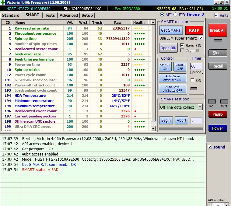

Регистрация: 01.10.2015
зависла винда, после перезагрузки грузится отказалась
не форматируется, в управлении дисками винды пишет не инициализирован, при попытке инициализировать выскакивает ошибка
при попытке отформатировать HD LLF где-то на одном проценте выдает ошибку форматирования.
при проверке поверхности в Victoria много оранжевых, красных и bad секторов с буквой S.
hgst.jpg [ 240.24 КБ | Просмотров: 1243 ]
Регистрация: 15.05.2009
dimtu
Покупайте новый диск.

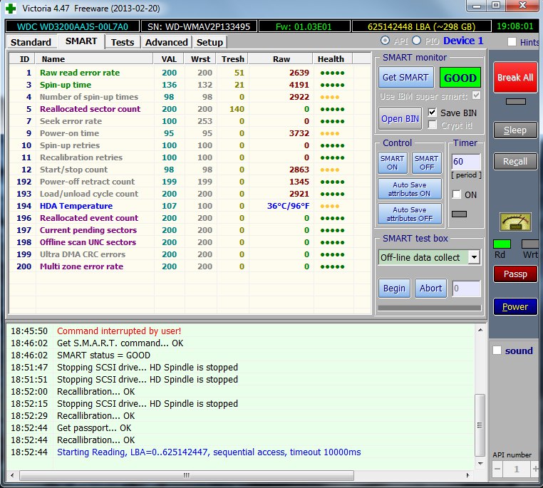

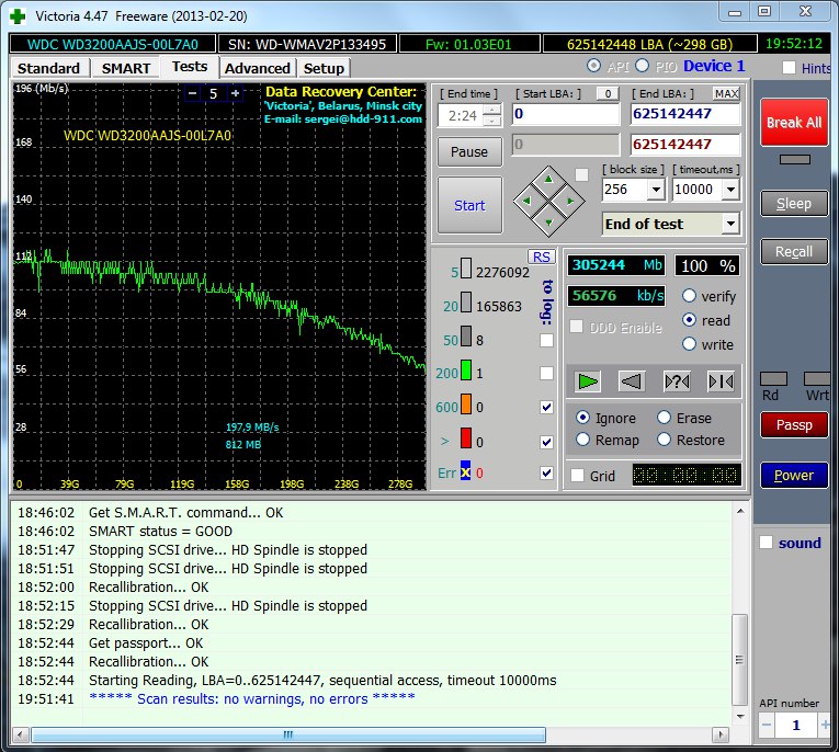

Здравствуйте. Стучит буквально несколько секунд жесткий диск wd3200aajs при запуске компьютера. Никаких проблем при использовании не имеется. Но здравый смысл говорит, что просто так стучать бы не стал. Первый аргумент в smart показывает высокое значение, не типичное для дисков wd. Фатально ли это и стоит ли беспокоиться? И есть ли способ решить эту проблему? Прилагаю скриншоты из 'Victoria'.

Регистрация: 22.12.2012
vadim_bz
Блок питания какой, что-то сильно много в 192 атрибуте, в нём может так же проблема быть.
Sania. писал(а):
vadim_bz
БП Corsair CX 600W, на мой конфиг не может не хватать.
Регистрация: 12.12.2013
vadim_bz, попробуйте сменить сам питающий разъем к жесткому, бывали случаи, когда плохое соединение приводило как раз к такому.
«И смерти нет почетней той, что ты принять готов, за кости пращуров своих, за храм своих богов!»
Почему всё таки когда про БП спрашивают, всегда о мощности все пишут. У БП много ещё есть параметров, такие как скачки напряжения от изношенного элемента, пульсации от того же сдохшего элемента. Попробуйте в другом системнике запустить диск или на другом БП.
Ещё при интенсивной нагрузке изредка издаёт звук похожий на дребезжание.
vadim_bz писал(а):
Ещё при интенсивной нагрузке изредка издаёт звук, как будто что-то дребезжит.
Это хорошо, если бы не издавал звуки, то наверно не работал. Диск же механический, Голова перемещается быстро, для быстрого считывания случайных секторов, это вам не SSD.
