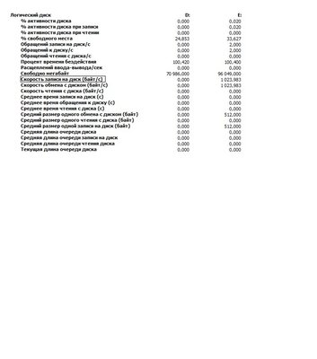

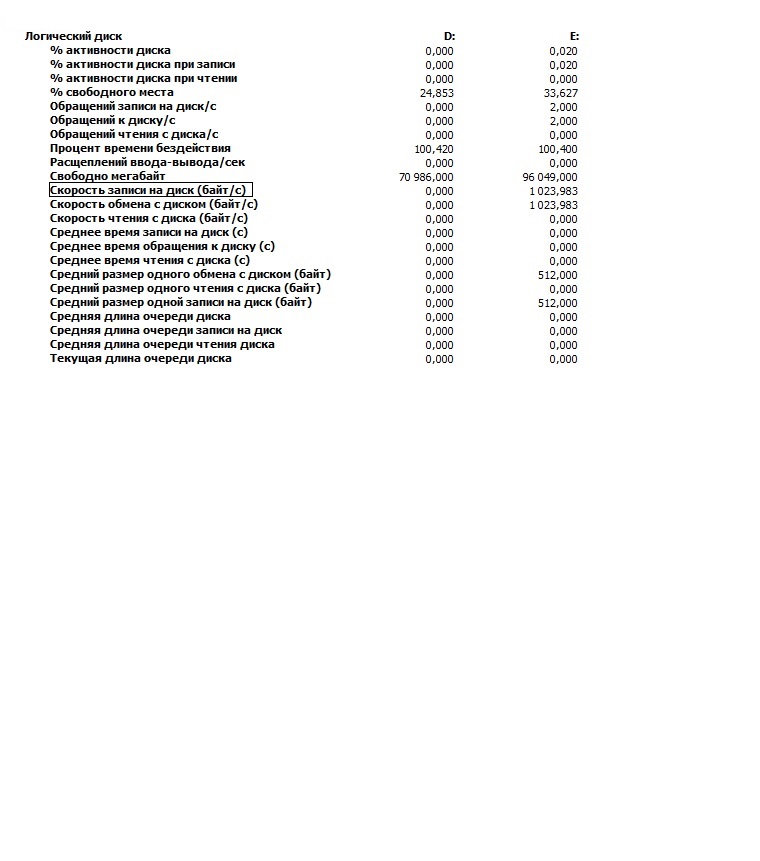

Кстати, если руководство даст только на два ссд. По первой для тестов можно лог и базу держать на одном физическом диске (Raid) или не справиться ссд с логом и базами?
Добавлено спустя 5 минут 58 секунд:
Йож писал(а):
а в процентах и длине очереди?
процентах активности диска? длина очереди средная длина очереди диска?
Судя по тем данным, что ты привёл - у тебя сейчас дисковая подсистема из SAS HDD вообще тупо нифига не делает - просто простаивает...
Нужно было включить счётчик "максимальная длина очереди" - тогда было бы хоть на что-то похоже.
можно методом пристального взгляда в perfmon пока людишки работают и "всётормозит" там будет хорошо видно наскоклько заняты диски.

1С ник считает надо менять 2 пары ЖД. Раздел где лежит лог тоже хорошо нагружается. По этому искал тех. харак m/b. Лог и базы на одном ссд (даже если будет рейд) справиться?
счетчик выбрать компьютер, потом локальные диски и выбрать нужный диск? или что то другое?
