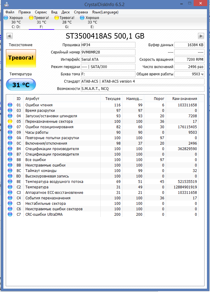

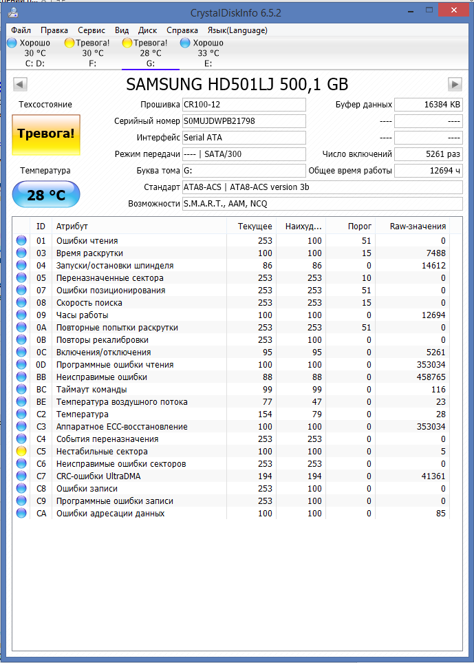

Парни! :beer: Нужна помощь знающих людей.
Моим хардам хана?
Скрины под споллером :D
2.png [ 87.57 КБ | Просмотров: 1699 ]
1 диск.png [ 89.99 КБ | Просмотров: 1699 ]

У самсунга очень большое количество ошибок на интерфейсе, несколько подозрительных секторов. Замените SATA кабель и перезапешите диск например викторией.
У сегейта 17 заремапленных секторов, перезапишите викторией. Если не будут новые множится битые сектора, возможно поживут.

Sania. Спасибо! Мне бы хоть один подлечить...один есть на замену...какой из них лучше по состоянию?
ICQ 211-686-850
Регистрация: 22.12.2012
Они могут оба в нормальном состоянии, точно можно сказать после диагностики, то есть перезаписи. На самсунге возможно нет битого сектора, только софт бэд из-за проблем на интерфейсе. На сегейте тоже может нормально, так как кандидатов на ремап нет и заремапленных мало. Если на самсунге софт бэды, тогда у него состояние лучше.

Sania. Еще раз спасибо! пойду чинить))
ICQ 211-686-850
Не забудьте кабель самсунгу сменить, если на атрибуте С7 ошибки не будут расти, всё в порядке.
