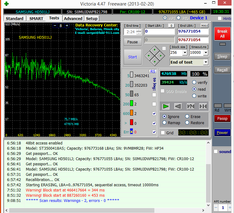

Sania. Прогнал самсунг викторией в логе 2 ошибки, скрин во вложении+лог
Кабель менял... :bandhead: Ему хана? :oops:

Victoria 4.47  Freeware (2013-02-20)  log file. 07.10.2015
6:55:47 : Starting Victoria 4.47  Freeware (2013-02-20) , 8xCPU, 4401,26 MHz, Windows unknown NT found.
6:56:18 : Uknown error or driver not exist
6:56:18 : PORTTALK Error. Invalid driver handle
6:56:18 : PortTalk driver not installed! Available only API access
6:56:18 : API access enabled, device #1
6:56:18 : Get passport... OK
6:56:18 : 48bit access enabled
6:56:18 : Model: ST3500418AS; Capacity: 976773168 LBAs; SN: 9VM8MR28; FW: HP34
6:56:29 : Get passport... OK
6:56:29 : Model: SAMSUNG HD501LJ; Capacity: 976771055 LBAs; SN: S0MUJDWPB21798; FW: CR100-12
6:56:41 : Get passport... OK
6:56:41 : Model: SAMSUNG HD501LJ; Capacity: 976771055 LBAs; SN: S0MUJDWPB21798; FW: CR100-12
6:57:31 : Get passport... OK
6:57:42 : Recallibration... OK
6:57:42 : Starting ERASING, LBA=0..976771054, sequential access, timeout 10000ms
7:51:32 : Warning! Block start at 466417664 = 344 ms
8:51:32 : Warning! Block start at 887260160 = 453 ms
9:08:51 : ***** Scan results: Warnings - 2, errors - 0 *****

Это не ошибки, это задержки, чуть больше чем 200 ms. Правда нужно было перезаписать диск, а не прочитать. Смотрите что в смарте, может уже нет кандидатов в переназначение.

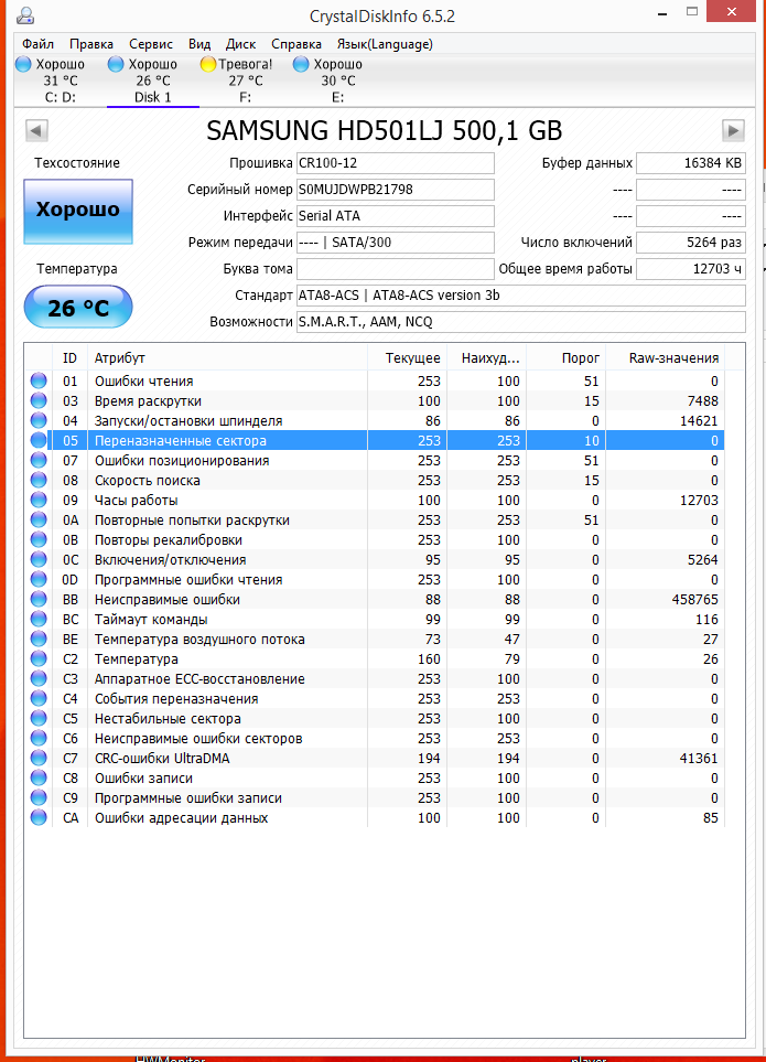

Sania. смарт
Sams смарт.png [ 101.12 КБ | Просмотров: 1351 ]

Проблем больше нет, видимо из-за кабеля были. Так же не растёт больше ошибки на интерфейсе, атрибут С7, возможно помогло замена кабеля, старайтесь отслеживать показания смарта.

спасибо, буду следить ,
