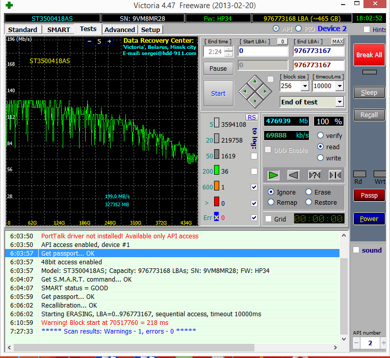

Sania. проверки прошел.
что скажете о состоянии харда?
Код:
 Victoria 4.47  Freeware (2013-02-20)  log file. 08.10.2015
6:03:48 : Starting Victoria 4.47  Freeware (2013-02-20) , 8xCPU, 4400,74 MHz, Windows unknown NT found.
6:03:50 : Uknown error or driver not exist
6:03:50 : PORTTALK Error. Invalid driver handle
6:03:50 : PortTalk driver not installed! Available only API access
6:03:50 : API access enabled, device #1
6:03:57 : Get passport... OK
6:03:57 : 48bit access enabled
6:03:57 : Model: ST3500418AS; Capacity: 976773168 LBAs; SN: 9VM8MR28; FW: HP34
6:04:07 : Get S.M.A.R.T. command... OK
6:04:07 : SMART status = GOOD
6:05:59 : Get passport... OK
6:06:02 : Recallibration... OK
6:06:02 : Starting ERASING, LBA=0..976773167, sequential access, timeout 10000ms
6:10:59 : Warning! Block start at 70517760 = 218 ms
7:27:33 : ***** Scan results: Warnings - 1, errors - 0 *****
st3500.png [ 73.34 КБ | Просмотров: 1573 ]
лог и скрин под споллером

Регистрация: 22.12.2012
scrubber
Всё в норме, проблем новых нет, диск может работать и дальше. Пояснение: доверять одному диску важные данные нельзя, диски умирают внезапно и без предупреждения, старайтесь делать копии.
