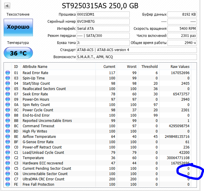

Регистрация: 18.05.2007
nso писал(а):
В C6 позже обнулится
Вы были правы, вчера просто так запустил CrystalDiskMark, а RAW значение С6 стало равно 0. :super:
Чудеса... :roll:

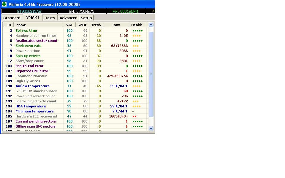

2.JPG [ 72.89 КБ | Просмотров: 1194 ]
Подскажите, как можно убрать значения атрибутов 197 и 198?
Или в них нет ничего страшного?

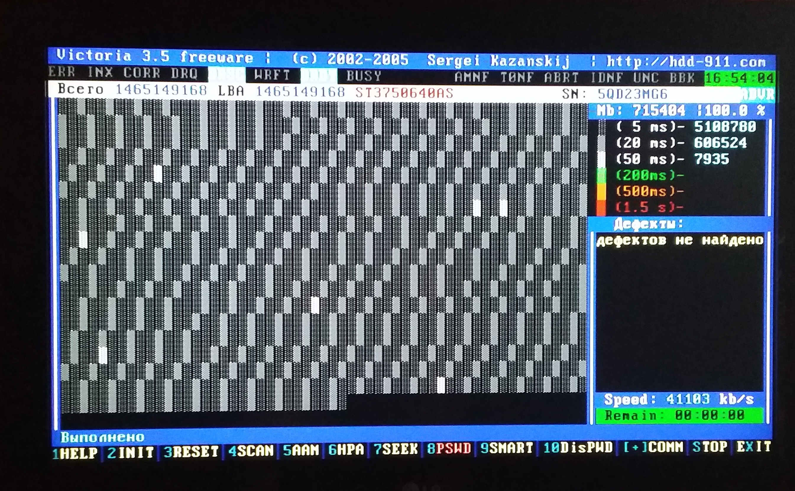

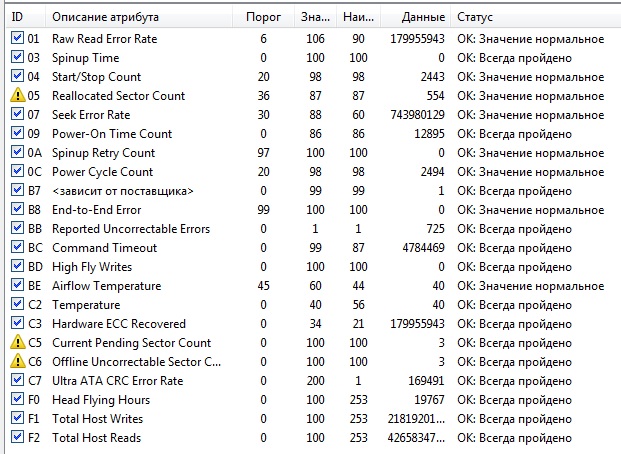

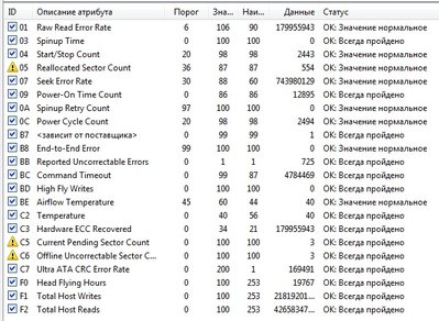

Регистрация: 04.11.2011
камрады, как считаете, пациент уже все или еще нет?
ПК стал дико тормозить
Безымянный_cr.jpg [ 144.16 КБ | Просмотров: 1066 ]

Регистрация: 03.02.2008
Откуда: Воткинск
Фото: 25
ttiot
многовато переназначенных сеторов - так что скорее всего скоро уже все.

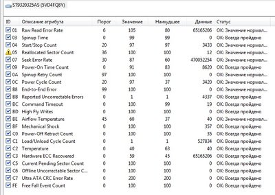

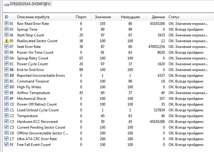

камрады, не подскажете, насколько критично положение с этим винтом?
Безымянный_cr.jpg [ 142.61 КБ | Просмотров: 991 ]
сегодня, при включении, ноут выдал "Ошибку чтения диска" и запустился только с 5 раза

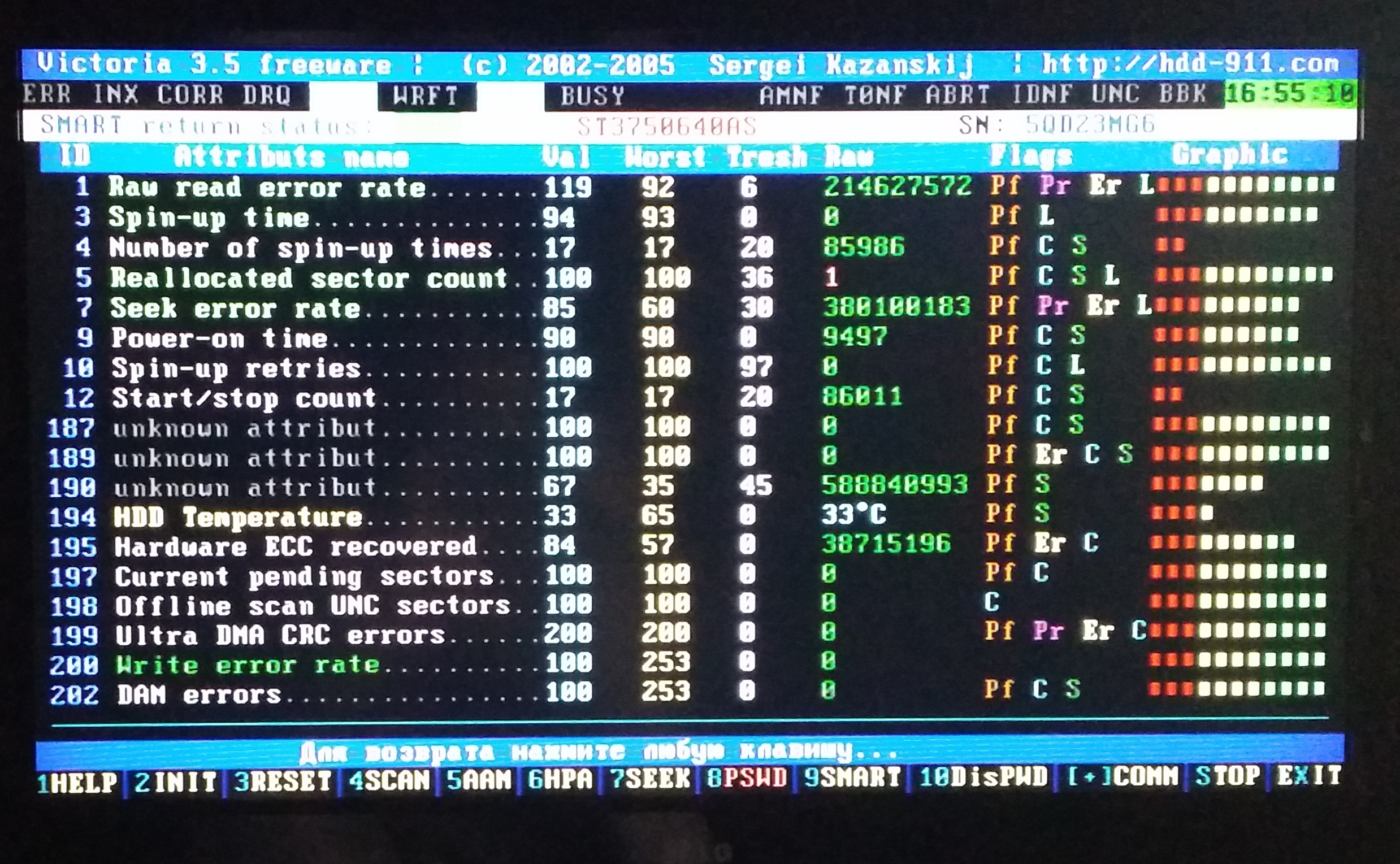

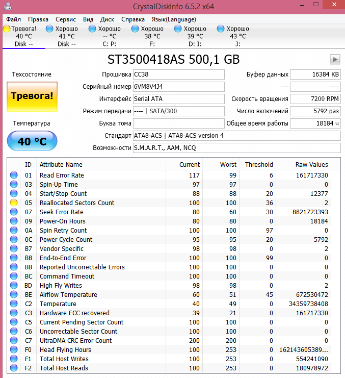

Регистрация: 30.09.2012
Откуда: Мордор
Фото: 69
Тоже спрошу (вот разные программы, разные интерпретации состояния СМАРТ)
Виктория 4,47 говорит, что диск ГУД, а КристалДискИнфо - тревога (но жалуется на наработку и 20 старт/стопов)
проверка поверхности и СМАРТ после Адванс Ремапа
20151011_105044.jpg [ 1.11 МБ | Просмотров: 986 ]
