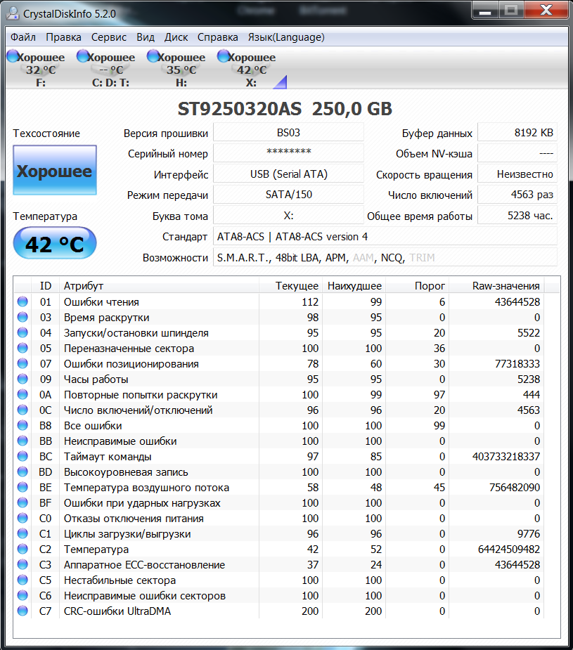

Ошибки чтения (01) и Ошибки позиционирования (07) набегают в реальном времени.
Диск самый первый из моих внешних. Покупал ровно 5 лет назад. Не заметил, что бы эти ошибки как то влияли на его работу.
Не помню, было ли так с самого начала, либо так стало со временем? - Ежесекундный рост RAW значений, атрибутов 01 и 07
Seagate ST9250320AS.png [ 171.69 КБ | Просмотров: 1434 ]

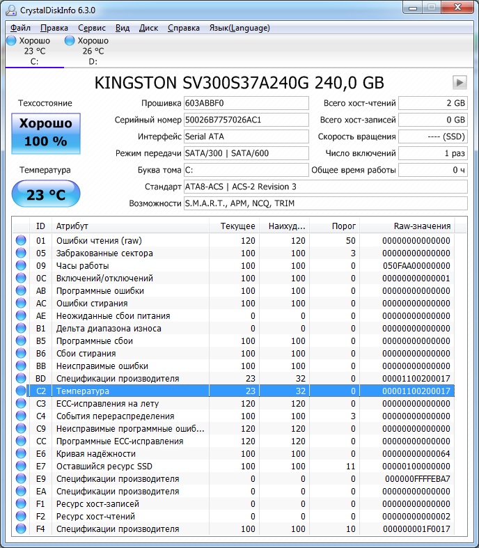

Парни беда, вырубаю ПК, затем выключаю с розетки, затем включаю - часть данных смарта SSD обнуляется, вся правая колонка сверху на скрине с кристалдиск. SSD около 2-ух недель. Сталкивался ли кто с такой проблемой и что делать ?
Безымянный.jpg [ 253.17 КБ | Просмотров: 1363 ]

Aron*4uk, а как это APM на SSD :?:

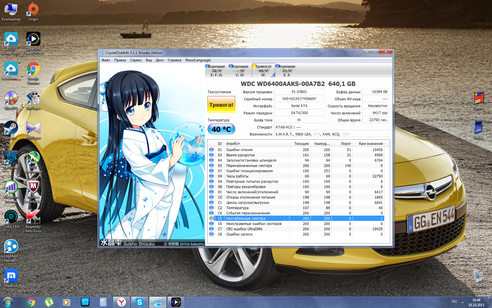

А можно ли обнулить параметр C5 ?
Еще 2 года назад, один софт бед появился.
Безымянный.png [ 2.64 МБ | Просмотров: 1294 ]

F@tality
Прописать надо всю поляну, если он в рабочей области, то исправится.
Если в резервной, то только технологическим софтом.

Pavel12 На моём SSD тоже есть APM.

У меня на Тошибе ССД тоже есть АРМ

Думаете только на HDD можно управлять энергосбережением?
